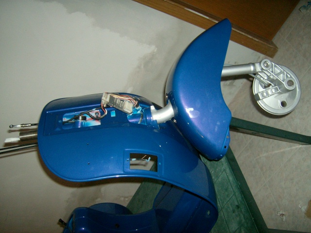

poi oggi ho montato la forcella
 135,56 KB

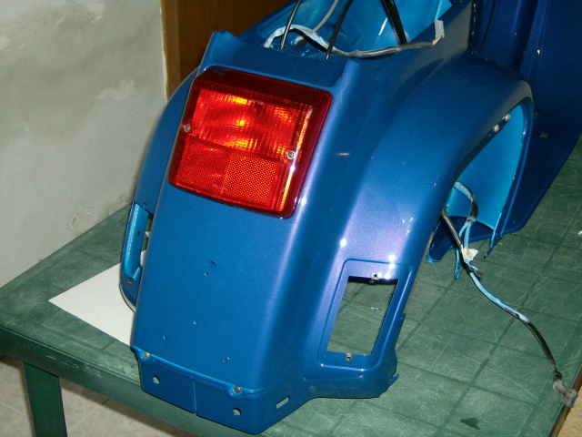

e il codino posteriore
 159,06 KB

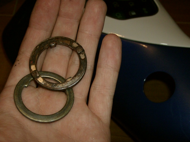

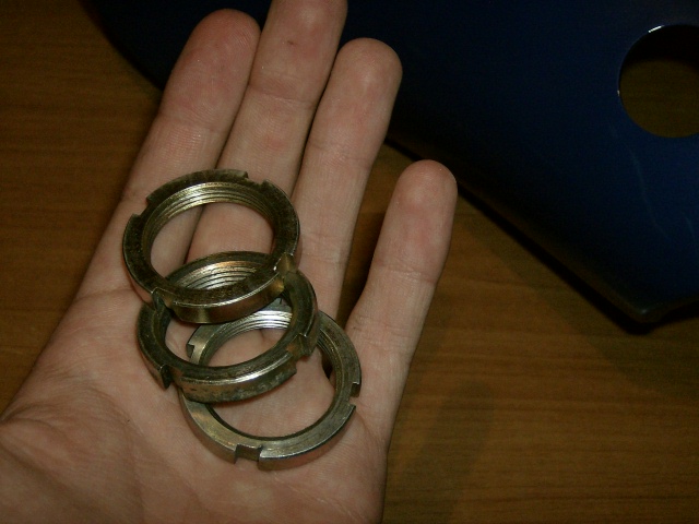

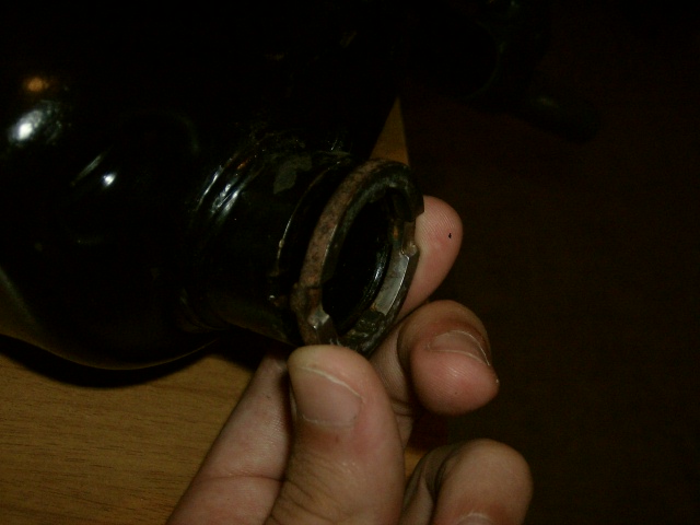

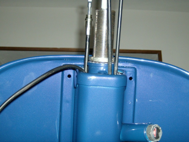

ora rimane un problema... non ricordo in quale ordine vanno messi i dadi(non so come si chiamano) che serrano la forcella e il manubrio. ho montato solo il primo che tiene ferme le sfere
 146,54 KB
questi altri in che ordine vanno?

suppongo che questo serva a trattenere il manubrio fisso sulla forcella
 96,13 KB |

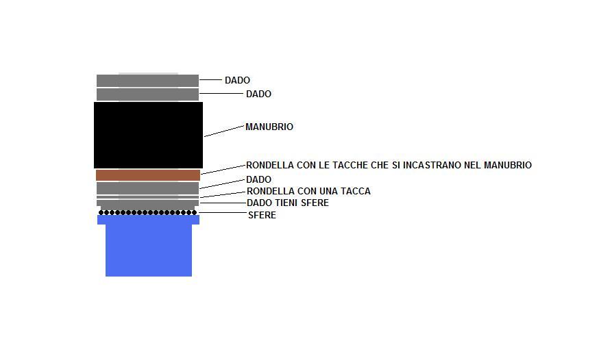

dopo aver messo il primo dado sulle sfere monta la rondella piana con la tacca che va nel segmento della forcella successivamente l'altro dado,poi la rondella che ha le tacche dei segmenti del dado,poi monti l'ultim a dado. attenzione che qualcuno ignora che esistono le rondelle....... |

Inserito il - 23/07/2010 : 03:02:45
Cosi? siamo sicuri??
 23,95 KB

fatto, tutto risolto si prosegue con il rimontaggio |
