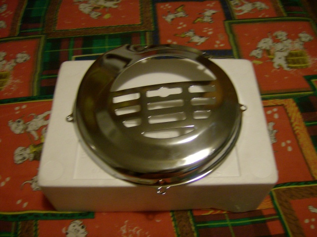

Inserito il - 04/06/2010 : 00:09:50

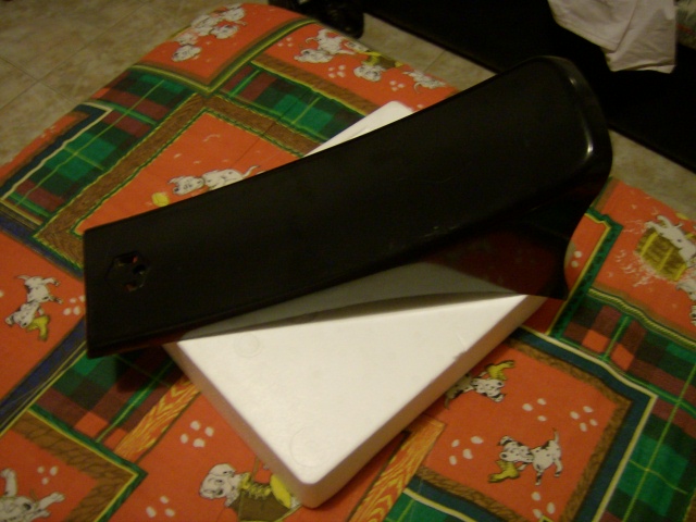

in attesa che il carrozziere vernici il telaio ecco cosa e arrivato oggi..
 136,77 KB
 142,59 KB |

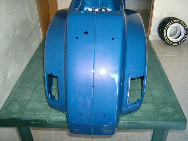

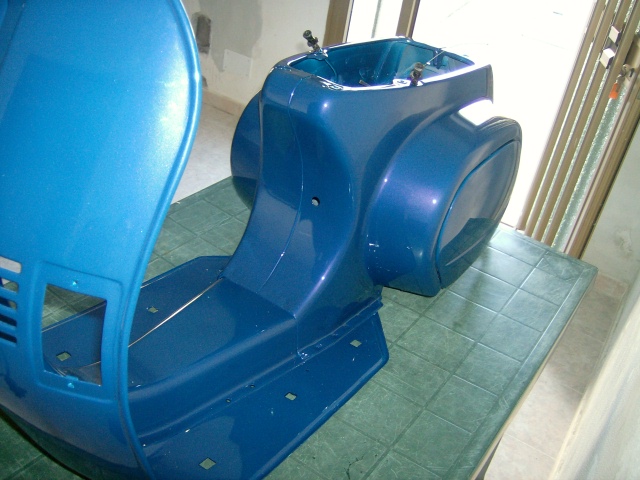

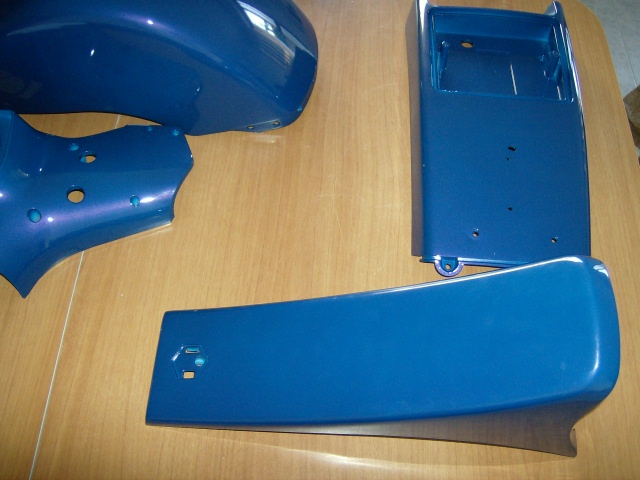

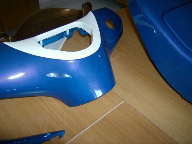

Inserito il - 15/07/2010 : 16:06:42

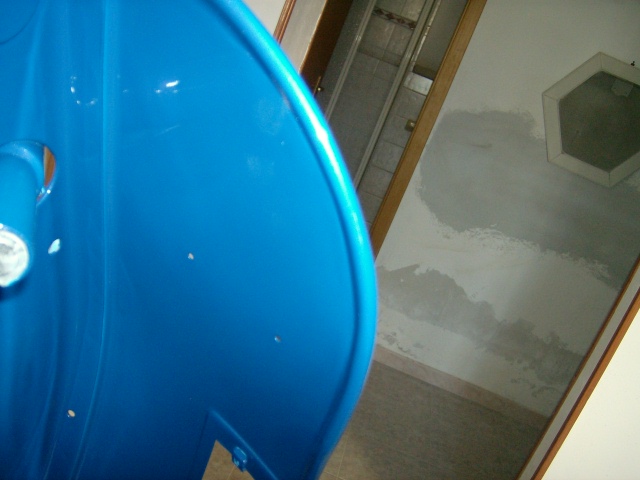

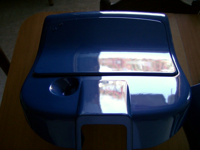

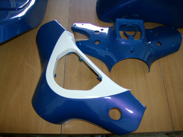

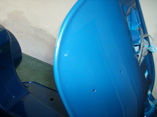

Raga oggi finalmente ho preso il telaio!!!!!!!!!!!!!!!
 129,39 KB
 156,15 KB
 151,33 KB
 136,66 KB
 137,24 KB
 134,83 KB
 111,62 KB
il bordo perfetto!
 128,36 KB
 112,98 KB |

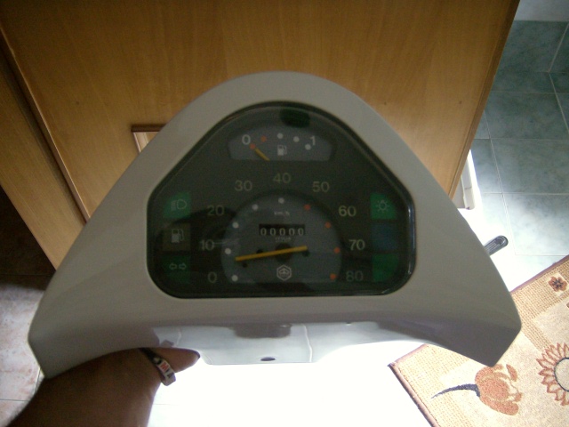

strumentazione montata
 119,89 KB |

| ottima scelta del colore davvero molto bello puoi dirmi il codice che hai usato? quando deciderò di restaurare la mia pk xl forse userò lo stesso tipo di colore |

mi dispiace luca.. ho scelto il colore dalla mazzetta del carrozziere ti posso solo dire che e presente nella mazzetta FIAT ed e un BLU MICALIZZATO |

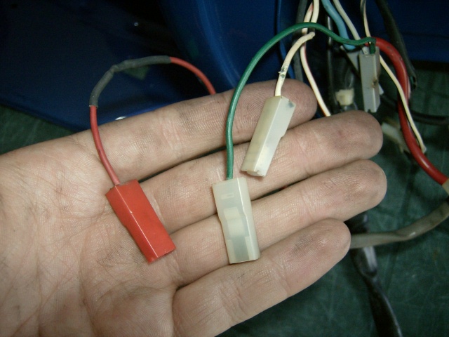

Inserito il - 16/07/2010 : 15:36:51

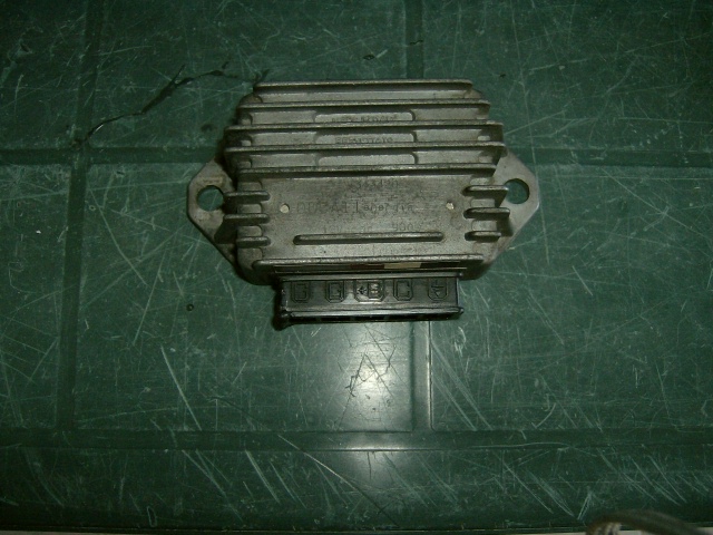

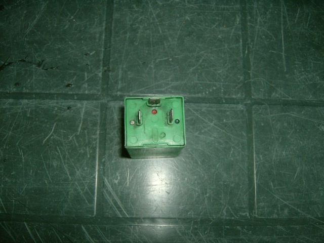

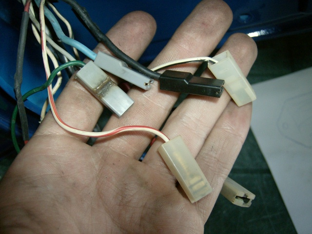

Raga ho bisogno di aiuto x l'impianto elettrico...devo collegare regolatore di tensione,teleruttore di avviamento e un aggeggino verde...(non so cosa sia)
 163,15 KB
sul regolatore sono presenti le sigle: G-G-+B-C- e la terra
mi dite in quale ordine devo collegare i seguenti 5 fili?
 145,58 KB
poi deduco che questi 3 vadano all'aggeggio verde no?
 139,6 KB
 148,23 KB

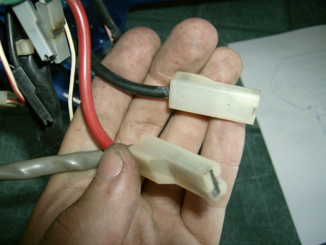

poi rimangono i 2 cavi, rosso e nero che vanno al teleruttore.. in che ordine vanno messi? se invertiti non importa?
 139,52 KB

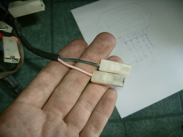

poi altri 2 fili piu piccoli, rosa e verde che vanno sempre al teleruttore
 124,54 KB
teleruttore:
 167,15 KB
raga aiutatemi... se no non posso andare avanti col lavoro |
 163,15 KB
 145,58 KB
 139,6 KB
 148,23 KB
 139,52 KB
 124,54 KB
teleruttore:
 167,15 KB
la scatoletta verde è l'intermittenza e come avrai capito il rosso, il bianco e il verde vanno collegati li se ci fai caso sono segnate anche le rispettive posizione con il pallino del colore filo. per il regolatore ho trovato lo schema di una pk xl con avviamento elettrico in questo ritaglio dello schema è presente un filo giallo e non saprei se per te è la stessa cosa cmq ti dovrebbe andare bene ugualmente al limite fai delle prove mentre per il teleruttore non sono riuscito a trovare niente spero che il Grande Mimmo ti possa aiutare meglio di me, eccoti la foto.
