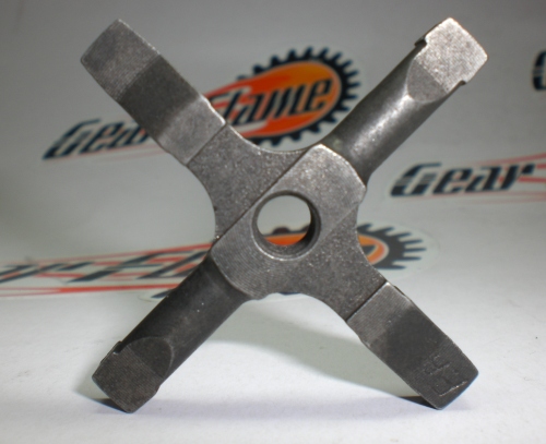

@poeta: sono andato nel sito di DRT, ma l'unica crocera, usata su cambi della stessa epoca che ho trovato è chiaramente della F.A., come si vede dalla foto... come mai??
