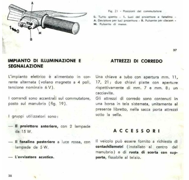

Questa immagine è tratta dal libretto uso e manutenzione della vespa 50 dove a pagina 38 si trova l'elenco.
La chiave a tubo di tre misure è quella della candela, giusto?
La 7 e la 8 sono singole?

quasi.... la dotazione era chiave piata da 7 singola, chiave da 11-8 combinata, tripla a tubo 21 candela, 17 ruote (tipo n), 11 gambo lungo e spazzolina a mezzaluna.

grazie, rimane sempre il dubbio del perchè sul libretto uso e manutenzione ci siano quelle chiavi.
Aro
il pedone e il re alla fine vanno nella stesso posto...
Inserito il - 23/05/2011 : 14:59:31  Mostra Profilo  Visita l'Homepage di poeta  Clicca per vedere l'indirizzo MSN di poeta Invia a poeta un Messaggio Privato
Erano le chiavi della N prima serie, il corredo verrà aggiornato di tanto in tanto senza previa comunicazione...
