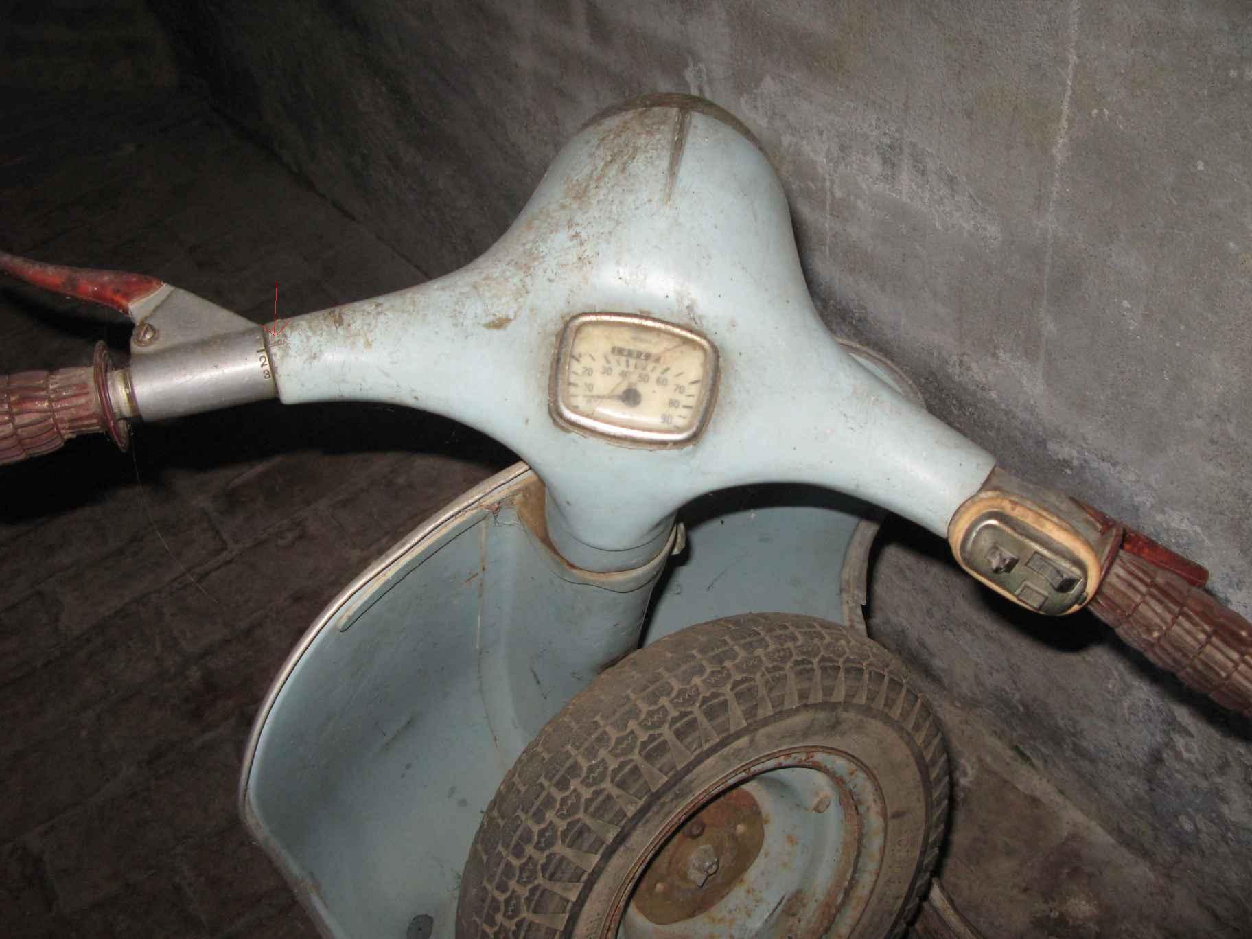

guardate questa immagine di una vnb4t..
la linea della folle doveva essere di colore rosso oppure di colore della carrozzeria? su vespa tecnica dà colore della carrozzieria e anche io sulla mia ho fatto cosi...
secondo voi?
ciao!

Ciao ildotto, da quel che mi risulta, sulla mia c'era la linea di colore della carrozzeria... e, visto i pezzi, direi sia un conservato...
