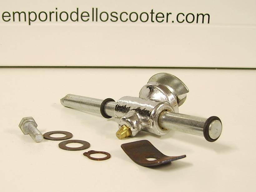

Il supporto inferiore della molla sosp. ant. è attaccato ad un supportino in ottone pieno con un ingrassatore.
Quel pezzo lì va fatto in ottone lucidato oppure zincato? Perchè sul mio, in più punti ci sono evidenti tracce di zincatura...
Questo,per intenderci:
60,43 KB
Ciao,

Inserito il - 30/09/2010 : 19:43:32  Mostra Profilo Invia a XXX VESPA XXX un Messaggio Privato
se non sbaglio ottone lucidato!

Inserito il - 30/09/2010 : 19:53:28  Mostra Profilo Invia a alevespa50 un Messaggio Privato
il mio è in ottone!

Inserito il - 30/09/2010 : 19:55:26  Mostra Profilo Invia a Vespa98 un Messaggio Privato
Come il mio, ma allora, perchè, nonostanto i 9/10 dell'ottone siano puliti, ci sono delle tracce di zincatura?

Inserito il - 30/09/2010 : 19:58:46  Mostra Profilo Invia a Marco.87 un Messaggio Privato
In realtà viene fatto ottone lucido ma originale è zincatissimo...
Ho visto alcuni conservati stupendi anni 60 e quel blocchetto portava sul 90% della superficie la zincatura. Non so perchè spesso venga fatto ottone lucido... Boh... Comunque anche ottone lucidato sta benissimo...

Inserito il - 30/09/2010 : 20:01:35  Mostra Profilo Invia a Marco.87 un Messaggio Privato
Ps quello in foto è davvero malfatto... Originale ha l'ingrassatore con chiave da 11 zincato... Li trovi in ferramenta a 30 cent l'uno...

Inserito il - 30/09/2010 : 20:22:23  Mostra Profilo Invia a Vespa98 un Messaggio Privato
Ehilà Marco e Lorenzo! Che piacere sentirvi!
Beh, io ho l'originale, con ingrassatore chiave da 11. Ma era zincato sia il corpo che l'ingrassatore?

Inserito il - 30/09/2010 : 20:42:45  Mostra Profilo Invia a Marco.87 un Messaggio Privato
Mah questa è una bella domanda... Io originali conservati li ho visti zincati, sia ingrassatore che blocchetto però tipo lorenzo o paolo dicono che vanno ottone.
Io il mio l'ho trattato e non l'ho lasciato ottone perchè anche sul mio una volta lucidato erano presenti tracce inequivocabili di zincatura... C'è chi invece lo lascia ottone lucidato.
Inserito il - 30/09/2010 : 22:13:18  Mostra Profilo Invia a n/a (ex wyatt) un Messaggio Privato
ho riguardato le foto della mia... sembrerebbe zincato con una specie di nichelatura sopra... è una specie di zincatura con riflessi giallognoli tipo ottone...

Inserito il - 30/09/2010 : 22:29:45  Mostra Profilo Invia a Vespa98 un Messaggio Privato
Ciao Lorenzo!
Non è che potresti postare le foto del tuo, cosicchè io possa confrontarlo col mio?
