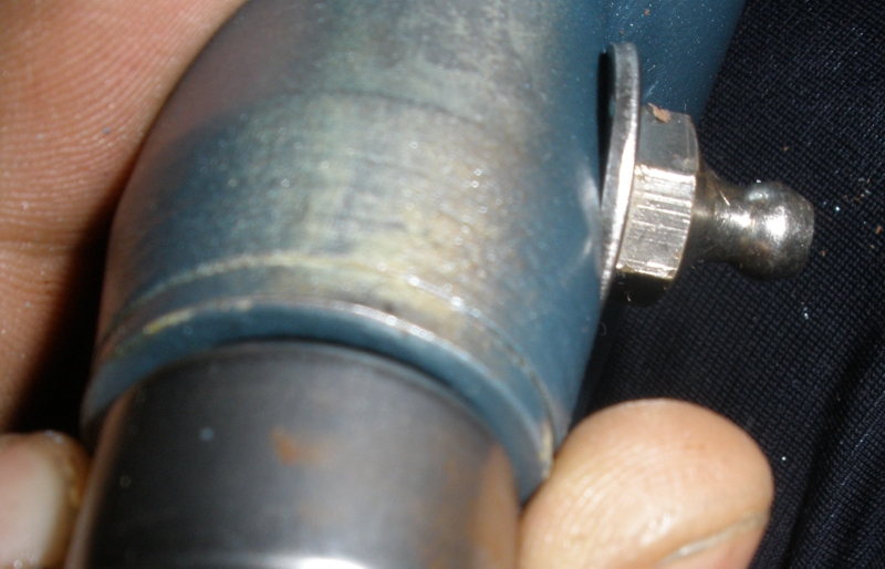

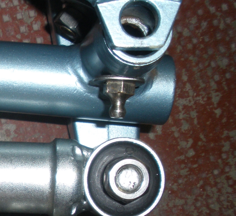

allora... foto di quell'ingrassatore in particolare non ne ho... ma ho quelle di un altro ingrassatore sempre del mozzo che è perfettamente identico... domani comunque se mi ricordo faccio 2 foto anche all'altro per farti vedere che è identico...
