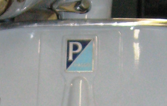

3 - Lo scudetto Piaggio di che tipo deve essere? Adesivo? Da ribattere? Smaltato? In plastica? Come forse avrete capito, ho un po'di confusione a riguardo... Devo per forza cambiarlo, il suo vecchio l'ho perso...

allora: 1-targhetta miscela rossa 3-lo scudetto..così a naso direi smaltato(questa cosa interessa anche a me) 4-per staccare la parabola devi alsare le "alette" dietro
