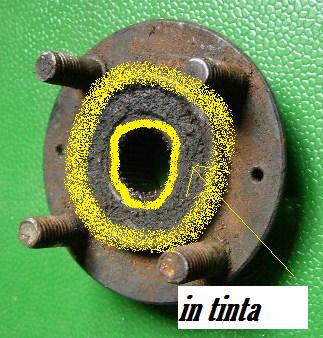

Ciao ildotto!!! Che piacere sentirti da quest parti! Comunque grazie, così sono più sicuro rispetto ai trattamenti da effettuare... Per chiarirci: Anteriore; questo:
va colorato di grigio chiaro o alluminio (come quello del copriventola va bene?)
Questo:
va colorato in tinta carrozzeria (solo il cerchio dentro)
Posteriore; Questo:
Sempre grigio chiaro o alluminio;
Questo:
non va toccato, solo pulito (nessun colore o trattamento particolare).

allora davide.. tutto chiaro però c'è una precisazione..
questo: Immagine:
 17,67 KB io l'ho solo pulito perchè non era verniciato in origine ma se vuoi puoi farlo dello stesso colore di quello anteriore ovvero grigio chiaro..
il copriventola lo fai alluminio cerchi..
invece questo:
 50,35 KB
la zona evidenziata la fai in tinta..m a prima pulisci tutto bene con carta fine fine e solvente nitro..
