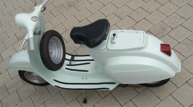

alfred
c.t.
1436 Messaggi
Inserito il - 29/04/2010 : 11:21:18  Mostra Profilo Invia a alfred un Messaggio Privato
questa è la mia
verde chiaro 1.298.6303
vespa 50n unificata del 1967 imm a giugno telaio 182***
la trovi anche qui :
http://www.vespaforever.net/forum/topic.asp?TOPIC_ID=8848
http://www.vespaforever.net/forum/topic.asp?TOPIC_ID=9084
e qui :
http://www.vespaforever.net/forum/topic.asp?TOPIC_ID=10993
