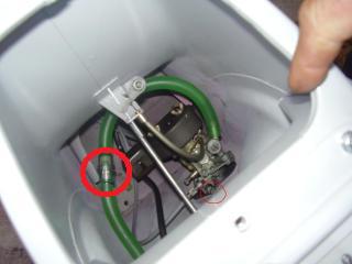

lo immagino sono rogne con quello che costa oggi la benza cmq fai bene a cambiarlo il tubo ma questo cosa che cerchiato di rosso nella tua foto per caso è un filtro?

è una spece di pozzetto...molto meglio l'originale!
