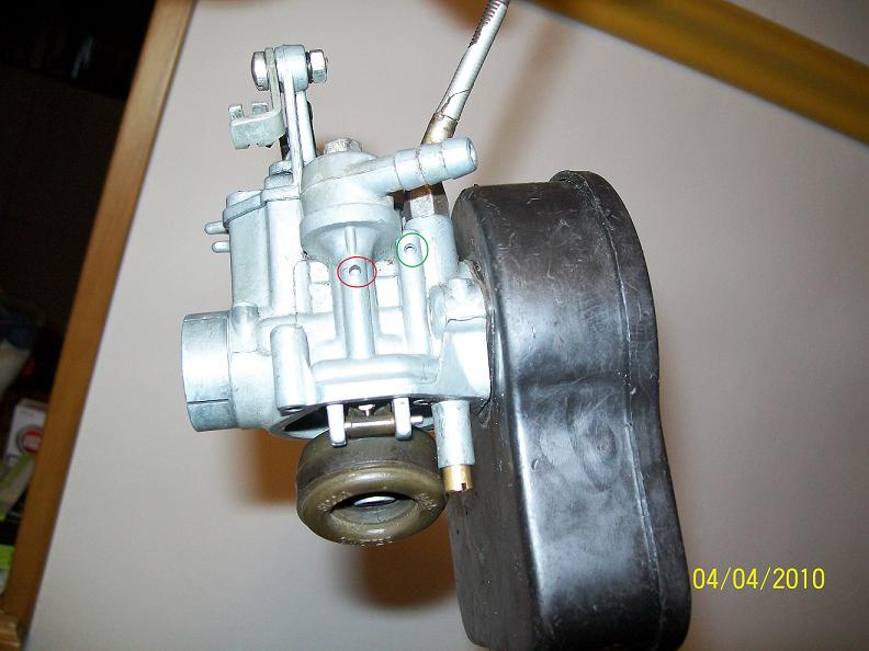

Ragazzi ho un problema alla vaschetta del carburatore 16-16
dopo aver sostituito la guarnizione della vaschetta e ripulito la sede dellaguarnizione,sostituendo nuvamente anche lo spillo per l'ennesima volta sto maledetto carburo piscia benzina come posso fare per rimediare? ho provato pure a mettere la vaschetta in plastica ma il problema non riesco a risolverlo

Ora non so ma dopo tutte queste prove, il galleggiante com'è messo? MAgari è rovinato nella sede
dove ci va lo spillo.

stringi a forza il bulloncino del beccuccio della benzina..

non è che sia il punto dove agisce lo spillo ad essere usurato?ma sei sicuro sia il carburatore?dalla guarnizione del rubinetto è da escludere?

potrebbe essere anche lo spillo che non chiude bene

raga ho provato a pulire la sede dello spillo e ricambiato lo spillo, ma niente da fare perde ancora ,lo spillo vecchio e il galleggiante del 16-16 l'ho montati sul 16-10 per poter viaggiare e questo non perde neanche una goccia ora vorrei capire come cavolo devo fare per sistemare il 16-16 non so più dove andare a parare non ho intenzione di acquistare un'altro carburo quindi devo trovare una soluzione.

mmm potrebbe essere che le viti che stringono la vaschetta al carburatore non siano ben strette oppure siano spannate...

niente di tutto questo le viti e le vachette le ho provate sul 16-10 e non hanno nessun problema e le filettature sul 16-16 sono ottime le viti stringono bene ma purtroppo chissà perchè deve perdere mistero per me inspiegabile

hai detto che hai messo anche un'altro carburatore giusto?se si è da escludere anche serbatoio e tubo perchè altrimenti perdeva anche li...

Finalmente ho risolto la perdita nella foto ho cerchiato in rosso e in verde i fori di scarici aria o come li si vuole chiamare
in pratica il foro cerchiato di rosso era tappato e quindi allinterno della vaschetta si creava pressione e lo spillo non chiudeva,ripristinato il foro con una punta di 3mm e passato un filetto all'interno per eliminare ogni residuo di ostruzione,poi rimontato il tutto il carburo finalmente ha smesso di Perdere.
