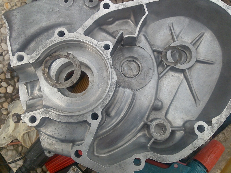

sotto i 2 cuscinetti incassati ho trovato degli spessori che non ho visto sugli altri restauri, devo rimetterli ? lo spessore più grade è giusto messo in quel senso con i pallini verso l'alto o va al contrario?

Non ci vanno quei spessori. Non rimetterli!

mi sapete dire la misura del cuscinetto a destra?

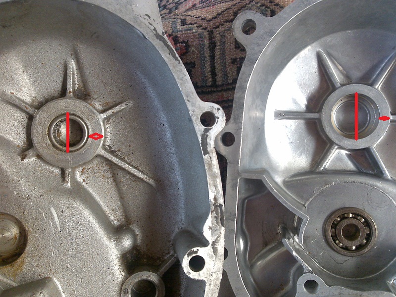

ma è una mia impressione o la sede della gabbia a rulli è molto più grande del normale?

per gli spessori bisognerebbe misurare la tolleranza tra cuscinetto in sede e albero montato.
Il cuscinetto cambio a rulli di solito è un 1612 ma questo èffettivamente mi sebra più grande.
quello della primaria è un 6200
e quello lato volano un 6204 c4

il diametro è di 28 mentre dovrebbe montare uno da 20 o 22 se non sbaglio, non è che lo spessore che ho fatto togliere era da lasciare?

il carter a sinistra è di un primavera mentre il destro è quello della 50, come mai c'è tutta quella differenza sulla sede della gabbia a rulli? ci devo mettere qualcosa per ridurre il diametro? purtroppo i cuscinetti li ha tolti un mio amico in fabbrica e ha buttato tutto e non ricordo se ci andava qualche spessore...

ciao il rasamento sul banco non ci vuole, metti un normale cuscinetto di banco a sfere 6204, mentre quello del cambio, a rulli scomponibile, ammesso che lo riesci a trovare nuovo, va montato insieme al suo rasamento
Inserito il - 26/04/2010 : 15:09:29  Mostra Profilo  Visita l'Homepage di poeta  Clicca per vedere l'indirizzo MSN di poeta Invia a poeta un Messaggio Privato
la gabbia è la stessa ma su "alcuni" prima serie veniva montata una boccola di ottone tra l'interferenza della gabbia e il carter... che hai buttato!!! Curioso però... il dettaglio e per i prima serie anno 1963...
Tutto qui, gli spessori sotto ai cuscinetti non ci vanno, difatti i cuscinetti vecchi se ben ricordo li avevano perchè erano di altra misura e marca (ND e non SKF ma potrei ricordare male il nome), i nuovi skf per capirci sono più alti e compensano, la sede in pratica è come quella delle Special...
Per dietro asse cambio, devi farti fare una boccola di ottone e piazzarci sopra la gabbia, porta in rettifica l'albero cambio, la gabbia nuova 1612 made in germany e il carter e fai fare a loro.
