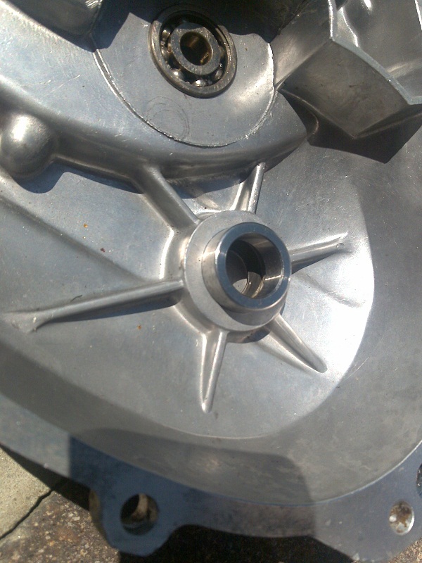

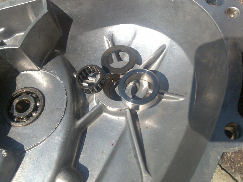

Inserito il - 28/04/2010 : 15:20:43
| fede200e ha scritto:
io in nessun sito ho trovato questa rondella, neanche da p4scoli.. non puoi recuperarla da qualche motore???
non ne ho altri motori
oggi è arrivato lo spessore che mi ha fatto impazzire, 25 euro lo spessore, 20 euro il rullino, 10 di spedizione e 3 di imballaggio... totale 58 euro !!!
anche il rullino è diverso da quello che montano le altre small

tonysubwoofer
Regione: Sicilia
Prov.: Trapani
Città: Erice
3172 Messaggi |
Inserito il - 28/04/2010 : 15:29:43
ovvio!!! funziona come la gabbia rulli dello spinotto del pistone.
Adesso ti sei chiesto come mai ha tutte quelle vespe? 50 a te e 50 agli altri si fanno i soldi.
Appena ho 5 sec. ti mando sulla email dove prendere la rondella conica. |

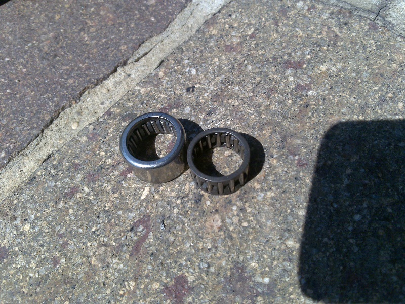

Inserito il - 04/05/2010 : 18:56:14
qual'è quello giusto?
 68,03 KB
 61,58 KB
poeta, sei stato in campagna? ti sei divertito ? mi hai pensato?  |
Città: Milano
10870 Messaggi |
Inserito il - 04/05/2010 : 19:22:26
nessuno dei due ahimè
