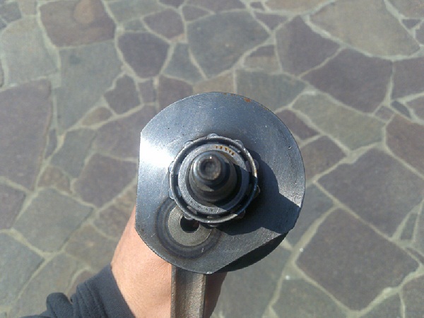

40 mm interno 47 mm esterno
tonysubwoofer
off.mecc.trapanese
Prov.: Trapani
Città: Erice
3172 Messaggi
Inserito il - 14/04/2010 : 22:55:30  Mostra Profilo  Visita l'Homepage di tonysubwoofer  Clicca per vedere l'indirizzo MSN di tonysubwoofer Invia a tonysubwoofer un Messaggio Privato
allora lo devi togliere.
Inserito il - 15/04/2010 : 10:21:51  Mostra Profilo  Visita l'Homepage di poeta  Clicca per vedere l'indirizzo MSN di poeta Invia a poeta un Messaggio Privato
accidenti è il pattino del cuscinetto???
Come han fatto.... a ridurlo così!
ciochris
Prov.: Trieste
Città: trieste
362 Messaggi
Inserito il - 15/04/2010 : 13:39:56  Mostra Profilo  Clicca per vedere l'indirizzo MSN di ciochris Invia a ciochris un Messaggio Privato
il resto è rimasto attaccato all'albero
81,33 KB
81,82 KB
yuri76
Città: Villa Vicentina
3703 Messaggi
Inserito il - 15/04/2010 : 13:48:59  Mostra Profilo Invia a yuri76 un Messaggio Privato
A rulli????
Mamma mia...
Devi tirar fuori quella ghiera se riesci ribattendo dall'altro lato.

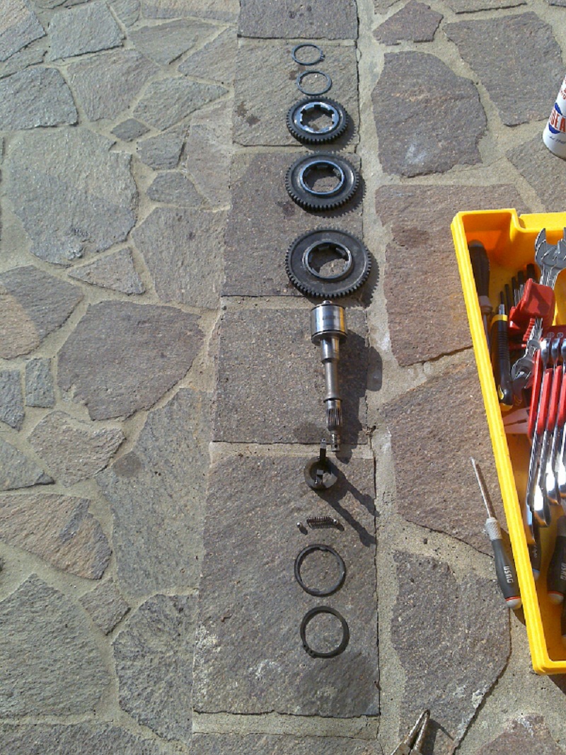

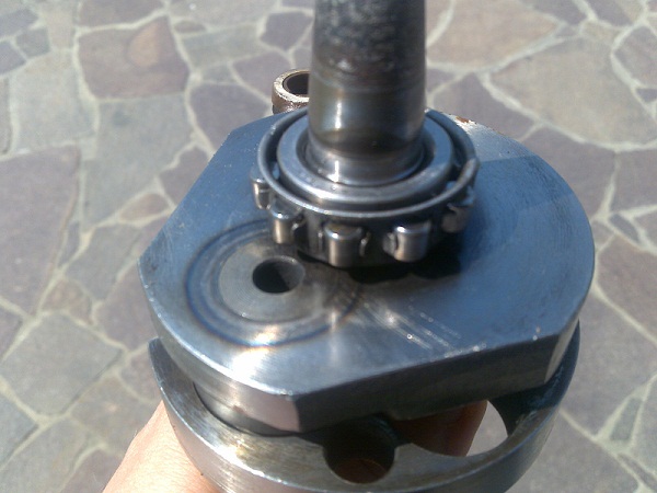

ho altre domandine da fare...
1)come tolgo il condensatore?
2)ne ho comprato uno nuovo che ha 1 solo filo mentre quello originale ne ha 2, è giusto così?
3)devo ingrassare gli ingranaggi del cambio prima di rimontarli sull'alberino?
4)secondo voi è da sostituire la crociera?
296,85 KB

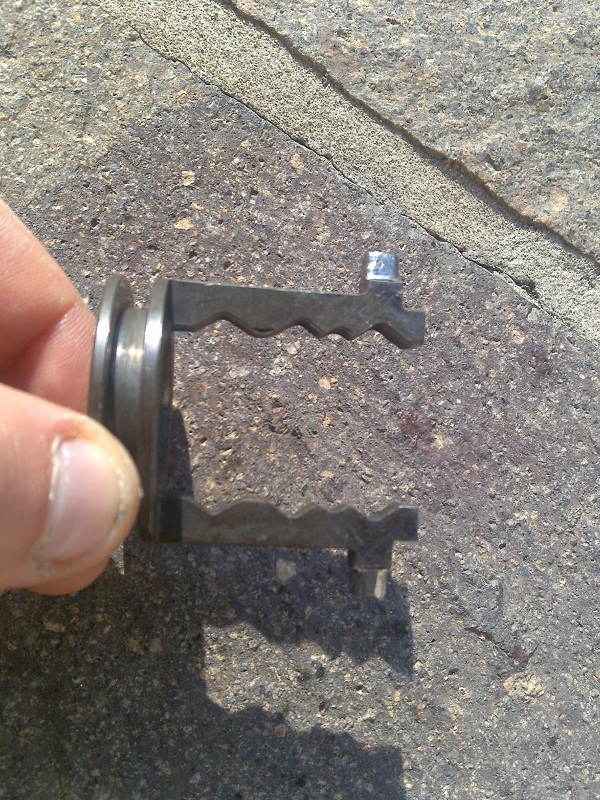

comunque questo è il mio cambio, ditemi se è quello giusto e perfavore rispondete almeno a qualche domanda se non avete voglia di rispondere a tutte
Non serve. Dagli se vuoi una spruzzatina di olio spray oppure una sporcata di olio di cambio, ma è superfluo. Dopo il primo giro dentro al motore si bagneranno completamente nell'olio presente all'interno (a patto che tu ce lo metta )
Dalla foto che hai messo si direbbe proprio di sì...

Ah sì, inoltre il cambio sembra essere Ok.

Inserito il - 19/04/2010 : 10:59:23  Mostra Profilo  Visita l'Homepage di poeta  Clicca per vedere l'indirizzo MSN di poeta Invia a poeta un Messaggio Privato
La crocera a due pioli specifica serie N corta da DRT ricambi...
è da buttare.
