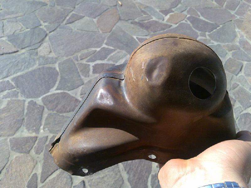

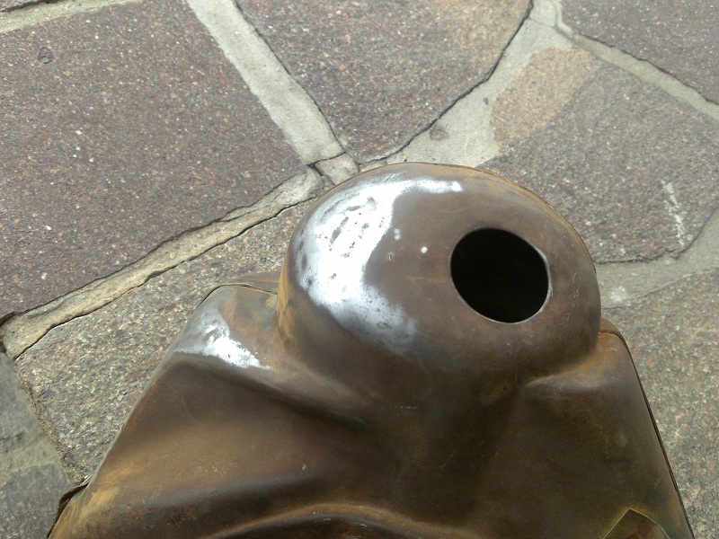

problemino con la cuffia... ho cercato di raddrizzarla il meglio possibile però non è perfetta, se devo fosfatare non posso usare lo stucco, però se gli do una lisciata con lo stagno poi mi prende la fosfatazione ? altrimenti potete consigliarmi qualche trucchetto per riuscire a farla un po' meglio di così ?

proprio non riesci a cacciarla fuori quella botta
prova da un carroziere esperto,pure io sul gs ho avuto questo problema(anche se era un po' meno)

beh, le 2 botte le ho già ribattute fuori ma al tatto si sente che non è perfetto, c'è qualche ondulazione di qualche decimo di millimetro, basterebbe un velo invisibile di stucco ma non lo posso mettere...
Inserito il - 13/04/2010 : 22:02:03  Mostra Profilo Invia a djgonz un Messaggio Privato
eheh se le botte sono già tirate su ma si sentono ancora dei piccoli fossettini, devi per forza stuccarli...

non posso stuccare perchè devo fosfatare... anzi... tra poco posterò la fosfatazione fai da te, devo trovare ancora l'acido fosforico e poi sono pronto, speriamo che non esploda tutto

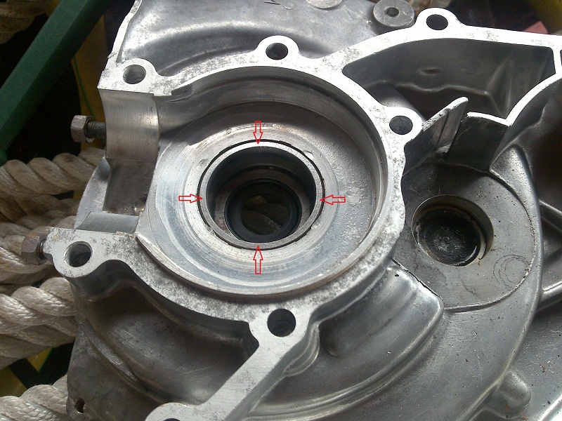

come lo tolgo questo ?

Allora per la cuffia, l'hai battuta benino direi, fare di più è difficile, una bella passata con la smerigliatrice armata di disco a lamelle di carta vetrata da 120, la lamiera è ben spessa e il disco di cui sopra te la liscia per bene... poi devi sabbiarla o spazzolarla meglio con la classica spazzola sul trapano, evita la spazzola sul frullino che è troppo veloce de aggressiva, quella cuffia è piena di curve e spigoli, se usi la spazzola per il frullino se impunta rischi pure di farti male! Quella del trapano è più lenta e docile... deve avere la spazzola le setole dorate, sono più dolci di quelle argentate in acciaio.
Come lo levo questo?
Accidenti... sembra la parte esterna del cuscinetto 6204 lato volano che è rimasta incastrata nel semicarter! Strano... davvero strano... non è che per caso hanno messo una boccola perchè si era devastata la sede? Puoi scoprirlo solo se hai il cuscinetto di ricambio.... lo accosti se è lui, lo vedi subito, allora e solo allora devi togliere quella boccola (che poi è il pattino esterno del cuscinetto che ha perduto le sfere a mio dire), come fare?
Scaldala con il fornelletto bunsen molto a lungo, poi battila dall'altra parte puntando un cacciavite, un pò qui e un pò lì, attento che il carter scotta!
Potrebbe venir via facile e da sola, o meglio dovrebbe potre venir via facile, adopera il sistema del cacciavitone e del martello solo in casi estremi, notiamo che ha delle battiture di fermo, il solito cane di turno...

misura se è 47 mm all'interno.....se è si lo hanno messo perche, come dice Paolo, hanno tornito e messo questa boccola.
Lo conferma anche le 4 puntature a croce per bloccarlo.
Ipotizzo cmq!!
e supponendo che sia una boccola, controlla se ottura il foro di lubrificazione dello stesso.
