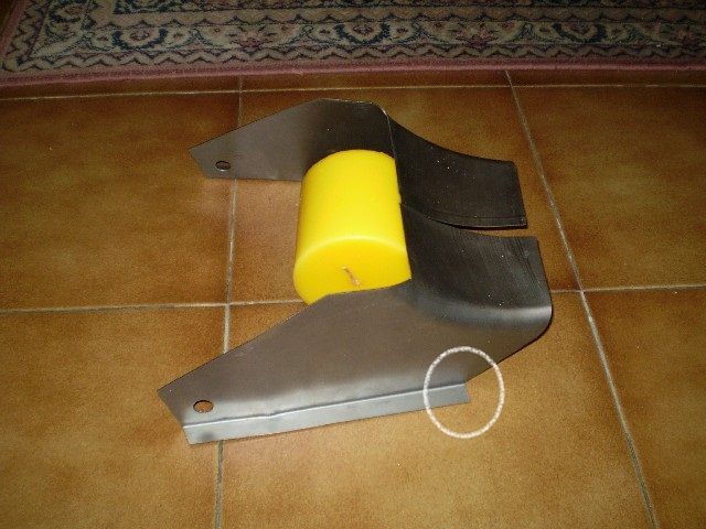

Ragazzi ho trovato un ricambio praticamente introvabile già fatto e tutto!!!!! Questo l'ha fatto un artigiano di genova e son riuscito a prenderlo!!!! Come avete visto dalle foto la pedana è moolto marcia e quindi praticamente tutto da cambiare!!!
Dopo aver comprato la pedana nuova fiammante ho trovato questo!!!! LA CURVA DEL TUNNEL!!!!! non so ancora se il mio si può salvare, ma il ricambio l'ho trovato adesso quando mai ricapita????
Quella cosa gialla è una candela per tenerlo su......

E'su E-bay e nel listino di una ditta famosa di Napoli...non è una novita'.
Addirittura ne vendono di due tipi: due pezzi separati come in foto e un altro venditore vende lo stesso tunnel in un pezzo unico!
vespista65
Vespista65
Città: Udine
320 Messaggi
Inserito il - 07/04/2010 : 22:50:27  Mostra Profilo  Clicca per vedere l'indirizzo MSN di vespista65 Invia a vespista65 un Messaggio Privato
Poi, altra cosa da dire quei pezzi è che sono inesatti perche' guardando il pezzo lateralmente, la base è arrotondata nella TS e non quadra fatto facilmente rimediabile con la mola.
vespista65
Vespista65
Città: Udine
320 Messaggi
Inserito il - 07/04/2010 : 23:08:01  Mostra Profilo  Clicca per vedere l'indirizzo MSN di vespista65 Invia a vespista65 un Messaggio Privato
99,5 KB
scusami se ho usato la tua foto ma serve solo per evidenziare l'errore del pezzo...
