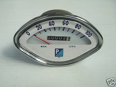

Questo va bene?
Come vi sembra come qualità dalla foto? lo vendono a 108 euri

non sono sicuro ma quella dovrebbe essere una riproduzione

Oddio non avevo visto che ha MHP al posto dei KM...
Si è una riproduzione
OBROBRIO!

Sulla baia, ne vendono uno a 130 euro riprodotto dalla PIAGGIO ma è in scala 110...
Inserito il - 19/03/2010 : 17:02:45  Mostra Profilo  Visita l'Homepage di poeta  Clicca per vedere l'indirizzo MSN di poeta Invia a poeta un Messaggio Privato
Le repro sono brutte non tantio per la garfica del quadro, ma per il corpo strumento!
scala 100 e logo vecchio tipo per quella Vespa Lussuosa che è la GL!
DIO quanto è bella la GL!
E quanto è raro il suo strumento! Quadro filo tipo stretto da 2mm e non da 2,7mm....
Il suo non lo hai?
Lo chiedo perchè il FONDO davvero bello, il VETRINO e la CORNICE sono in vendita sul CATALOGO VINTAGE in PIAGGIO, se lo hai... si rigenera!

Hai ragione Poeta la GL è bellissima e ho fatto i salti mortali per trovare quella che ho in un fienile in cascina da un amico.
Non è messa benissimo di telaio e mancante di vari pezzi tra i quali il contakm e il rubinetto.
Mentre finisco la VNA sto cominciando a recuperare questi difficilissimi pezzi.
Ho trovato un contakm che risponde alla tua descrizione:
http://cgi.ebay.it/VESPA-VNB-VBB-GL-GT-SPRINT-CONTACHILOMETRI-VEGLIA_W0QQitemZ110502698571QQcmdZViewItemQQptZRicambi_e_Accessori_Moto?hash=item19ba795e4b
Lo vendono a 110 euro, + il vetro + guarnizione + quadrante nuovi in totale sarò sui 150 euro, ha senso per avere un contakm originale a tutti gli effetti?
