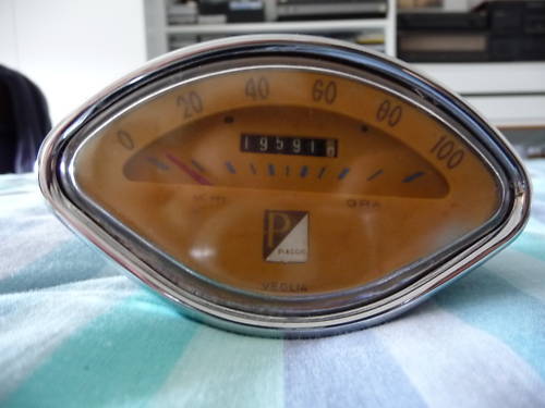

Ragazzi chi mi dice se questo è il suo:
25,05 KB
A me sembra proprio per GL...

si e' proprio lui

Mi è venuto un dubbio, ho altre foto dell'ultimo contakm che ho messo qua sul forum.
Dalle foto si vede il buco per la lampadina da inserire dentro tipo primavera.
è giusto che il contakm GL abbia la lampadina interna ?
gallone
753 Messaggi
Inserito il - 31/03/2010 : 12:23:50  Mostra Profilo Invia a gallone un Messaggio Privato
Chi mi aiuta please. Ne ho visto uno su ebay che è originale e ha la feritoia per far entrare la luce dal faro.
Questo qua in foto appena sopra invece ha l'alloggiamento per la lampadina.
Quale dei due è quello giusto ?

mi confermate che il contakm del gl e simili (intendo l'ORIGINALE non iriprodotti)ha la feritoia che serve per prendere la luce dal faro e non ha nessuna lampadina apposita che illumina il quadrante da sotto?
Inserito il - 24/10/2010 : 23:01:29  Mostra Profilo Invia a n/a (ex wyatt) un Messaggio Privato
dipende di che anno è... se è del 63-64 ha la lampadina con il portalampade... da 65 ha quella ad inserimento senza portalampade.... comunque quello che hai postato te è per sprint/gt... lo si riconosce dalle linee azzurre dietro la lancetta... quelle per vbb/gl sono grige (in realtà nere, ma scolorendo diventavano grige )
gallone
753 Messaggi
Inserito il - 24/10/2010 : 23:18:15  Mostra Profilo Invia a gallone un Messaggio Privato
Cazz, wyatt grazie dell'info, quello che ho preso qualche mese fa è originale per GL ma ha la feritoia davanti, la mia GL è del 64.
Ho una domanda:
quello con feritoia è quello a cui gli manca il porta lampade, oppure è quello per i modelli del 65 cioè senza lampada e quindi non va bene per la mia che è del 64 ?
gallone
753 Messaggi
Inserito il - 24/10/2010 : 23:24:34  Mostra Profilo Invia a gallone un Messaggio Privato
Uazz ho trovato il porta lampada dicui ho sentito parlare oggi:
http://www.vespaforever.net/forum/topic.asp?TOPIC_ID=22371&whichpage=1
Non so che devo fare, houna gl del 64 e il contakm originale ma quello con la feritoia, non so ne se va bene per una GL del64 e ne se in caso vada bene, troverò mai quel porta lampada...

io ho un contachilometri gl del 63 ed è precisamente uguale al tuo.
Prova a postare una foto della parte posteriore, dove si vede la feritoria per il porta lampada, cosi potrò verificare se è proprio identico.
Per il porta lampada forse ne ho uno su un vecchissimo contachilometri devo verificare
