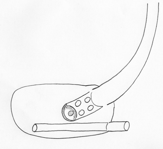

ciao poeta bel lavoro! Facci sapere come va. Però è strano: un anno fa ho aperto una sito standard per pk e non era affatto complicata come quella che hai aperto tu, era proprio di una semplicità disarmante! Infatti era completamente vuota, il tubo di ingresso all'interno diventava una breve mitraglia con fori grossi che si chiudeva alla sua estremità mentre il tubicino di scarico continuava all'interno, saldato al fondo della marma, fino quasi all'estremità anteriore della pancia, per poi aprirsi. poi vi posto un disegno. Mi sono sempre chiesto come andrebbe e quanto rumore farebbe se si aprisse il fondo della mitraglia.

ecco, era così:

No sono certo che le due che ho aperto erano una sito plus e l'altra sito standard. avranno cambiato le cose nel corso degli anni

no Luca la prima che ho modificato io, di cui c'è il disegno in prima pagina è sito plus, mentre l'ultimo disegno che ho postato è della sito standard. Quella modificata da poeta non è affatto una sito plus, non può che essere una sito modello precedente o successivo a quello aperto da me un anno fa

Alla fine ho fatto l'ultima modifica, riposto il disegno precedente per capirci
36,5 KB
anzichè fare altri buchi nella paratia ho aperto una finestrona sempre in quella zona (lasciando stare però quel tubo)... il rumore è aumentato, ma lo trovo accettabile, inferiore ad una polini a banana anche se bruttino come timbro. Le prestazioni sono aumentate un altro pochino, diciamo che ora, rispetto alla marma di fabbrica, avrò guadagnato circa 500 giri in più ed una minore tendenza a fare muro. certo non è molto ma ho fatto un po' di esperienza. prima mi murava a 7000rpm circa, ora raggiunge i 7500rpm sempre circa ed in condizioni favorevoli riesce a "sfondare" il muro con più facilità di quanto facesse da originale. Ah il tiro ai medi è molto buono, si va in salita che è un piacere.
Se qualcuno volesse mai cimentarsi in queste operazioni su una sito plus credo convenga operare così: tagliare il pezzo di tubo di scarico che sporge oltre la paratia (e va a toccare il fondo della marma), ed eliminare completamente il pezzo di paratia dove ho fatto i buchi, compreso il tubo che va ad innestarvisi, lasciando una bella finestrona. In effetti però se si hanno le competenze e gli strumenti, la modifica proposta da Stefano (che poi è quella che ho appena suggerito ma con l'aggiunta di un cono e controcono) sarebbe ancora migliore
29,18 KB
va solo specificato che il cono al tubo di ingresso va realizzato all'interno, perchè esternamente, dove il tubo si innesta al corpo della marma, non c'è spazio (è molto vicino a braccio motore, gomma della ruota posteriore e ruota di scorta), poi la finestra alla paratia deve essere ampia almeno quanto l'apertura del cono realizzato al tubo di scarico. penso se ne vedrebbero delle belle, direi si potrebbero raggiungere gli 8000rpm, ma forse con un certo rumore (si potrebbe anche pensare di applicare un piccolo silenziatore allo scarico).

Il rumore sarà sicuramente molto... con il cono-controcono
Azz, per lo spazio non ci avevo pensato... sulla special un piccolo cono ci stava ma le pk hanno la padella più sotto per la ruota di scorta
