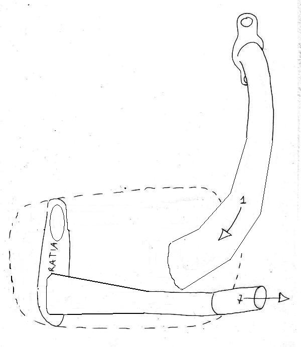

Aprendo la marma dal davanti ho scoperto che non era fatta come credevo (e come avevo disegnato) perchè c'erano dei dettagli che rendevano ancor più disagavole il passaggio dei gas, guardate:
36,06 KB

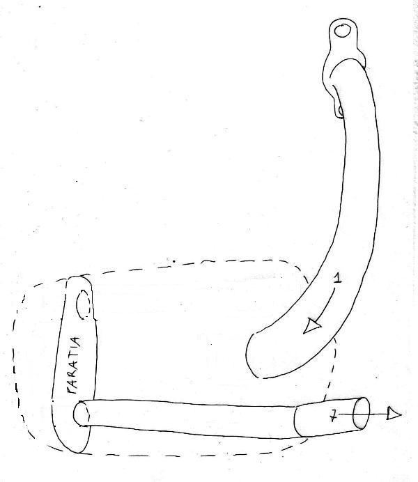

Ho quindi tagliato le estremità dei 2 tubi per agevolare il flusso, e praticato 3 fori sulla paratia:
36,5 KB
Risultati? Una delusione! Un po' di rumore in più, ma non troppo, ed una manciatina di giri in più, diciamo che se prima murava con più "forza" ora fa un poco di resistenza in meno ma alla fine rispetto alla marma di fabbrica avrò acquistato poche centinaia di giri in più.

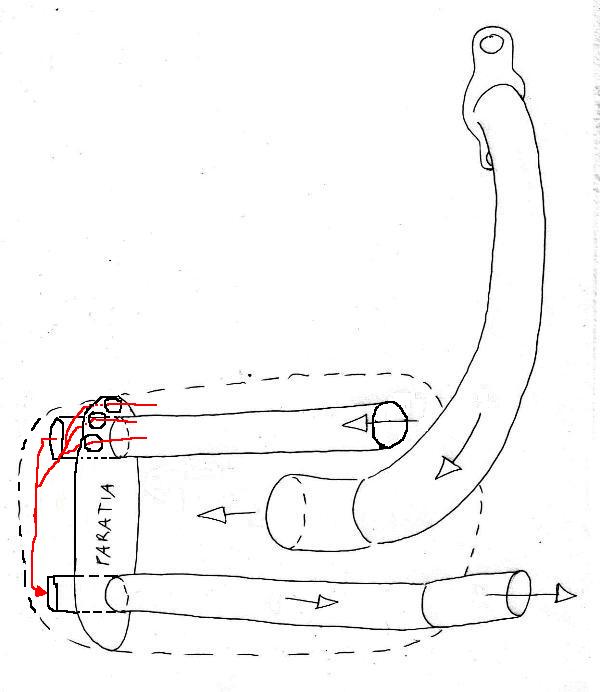

Io avrei provato così:
28,27 KB

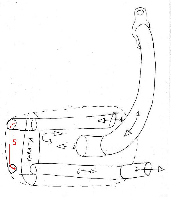

Oppure ancor meglio:
29,18 KB
Quattro ruote muovono il corpo, due ruote muovono l'anima.
Vendo di tutto per small a Bergamo.
Contattatemi in MP
stefano94
Zadra ant
Città: Valle Seriana
341 Messaggi
Inserito il - 23/03/2010 : 14:34:42  Mostra Profilo Invia a stefano94 un Messaggio Privato
Comunque attento che aprendo troppo il rumore aumenta molto, ne so qualcosa... Padella Special VUOTA e con tubetto in uscita da 18.

Riguardo alla prima ipotesi ci avevo pensato ma temo possa anche rivelarsi controproducente, riguardo alla seconda invece, che mi sembra valida, purtroppo non ho le competenze nè gli strumenti per fare un lavoro del genere, ma Andrea sì! Vedremo che combinerà, purtroppo c'è un po' da aspettare prima che possa mandargliela.
