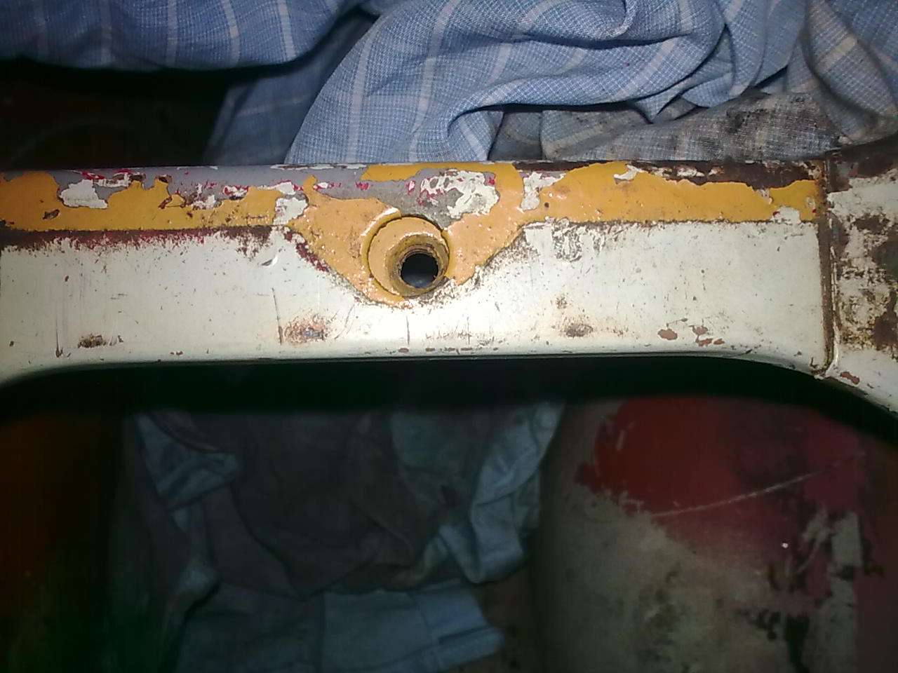

Inserito il - 15/03/2010 : 21:46:52  Mostra Profilo Invia a holoz3 un Messaggio Privato
nel 64 mi pare strano fiosse BIACCA, è colore del 1961-62.
fattu fare 100 Gr di prova (o 250 o la bomboletta vedi tu) così avrai la certezza....
quei due colori hanno semprelasciato incertezza, fai la prova e DACCI CERTEZZE.
dai che sono pochi euro...
parlo col carrozzaro e vedo che si puo' fare con le prove colore... sarete i primi a sapere come andranno!
nel frattempo un dettaglio della mia vespetta in cui si nota (a parte il giallo arancio) un color grigio ( che per me é biacca) e un fondo che forse è il grigio 8012 ... traccia non v'è del nocciola 3000...
sempre piu' dubbi mi assalgono...

Inserito il - 15/03/2010 : 22:32:02  Mostra Profilo Invia a djgonz un Messaggio Privato
scusa holoz ma perchè non apri una tua discussione?
