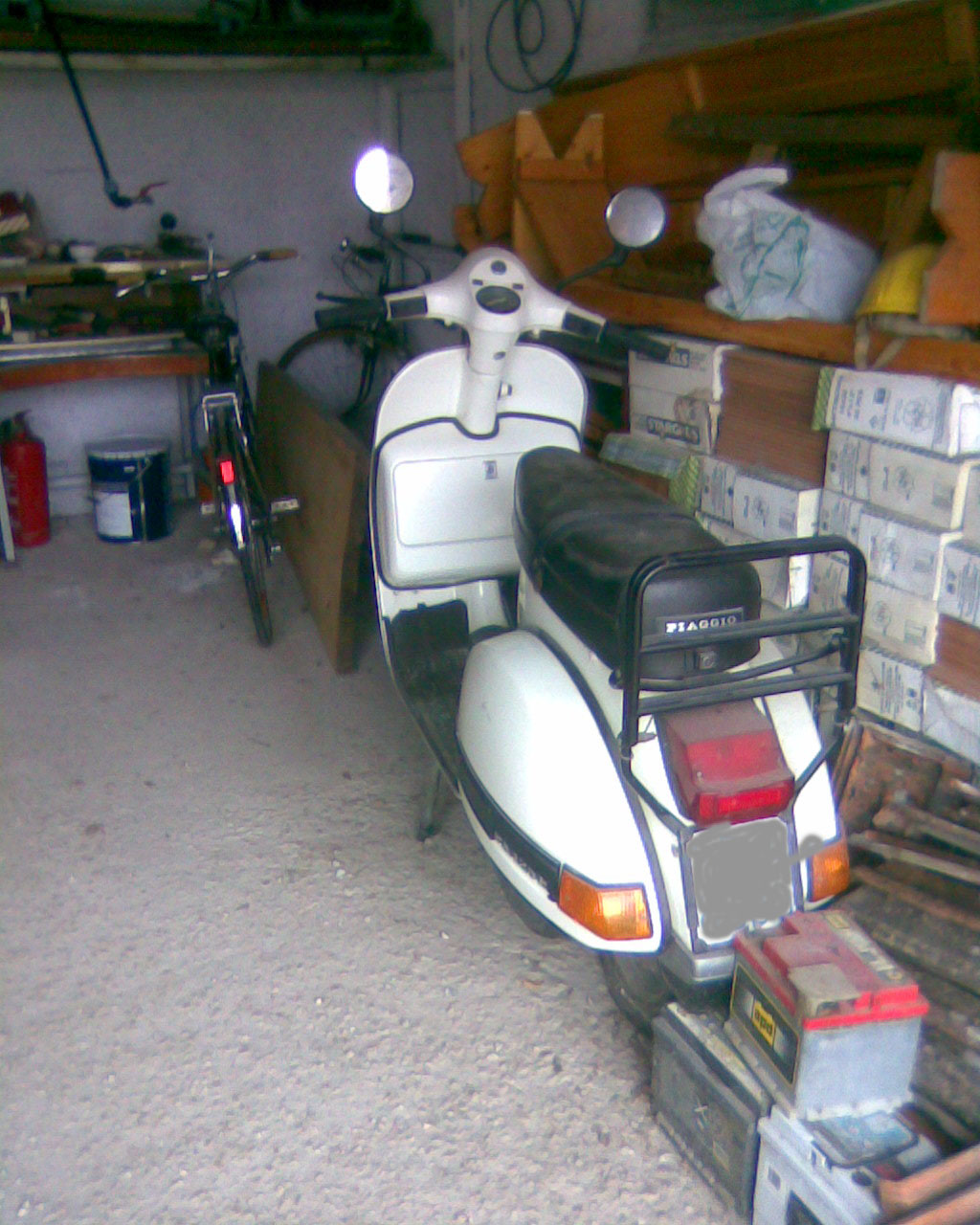

                      | Foto fatta col cellulare,perché la macchinetta aveva le batterie scariche. Inoltre c'era pochissima luce.
 Comunque si dovrebbe vedere anche da qui che la pedana è nuovissima,non ha ruggine in nessun posto.
 In certi posti pare davvero nuova.

                      | quanto ti ha chiesto  |
                | Sprinter400mNuovo Utente
 Prov.: Frosinone
 Città: Arce
   16 Messaggi
                      |  Inserito il - 13/03/2010 :  20:55:43
                      | 850. |
                | 150Moderatore
                      |  Inserito il - 13/03/2010 :  21:02:27
                      | per me potrebbe andare, non sono spesi male  |

                      | A ME IL PREZZO SEMBRA OTTIMO!!!! se poi è messa bene come dici la pedana è a posto ed è in regola coi documenti ti direi di PRENDERLA SUBITO!!!! c'è gente che per un px così vuole 1500€... e la vende!!!!
 Spendendo poi così poco puoi investire qualche altro centinaio di euro in perfezionamenti ed elaborazioni
 ASPETTA COMUNQUE ANCHE ALTRI PARERI!!!!
