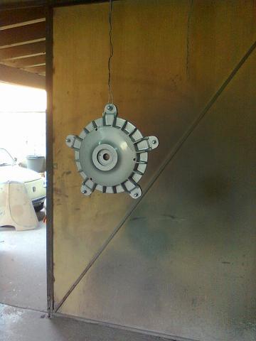

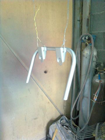

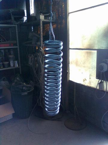

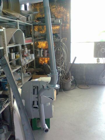

Inserito il - 23/03/2010 : 10:14:43
pezzi in alluminio verniciati... mi mancano però i cerchi e il coprivolano...
 24,65 KB
 19,46 KB
 22,3 KB
 28,37 KB |

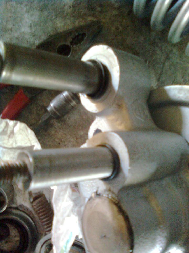

Inserito il - 24/03/2010 : 09:29:59
ragazzi sto rimontando la forcella, mi sapete dire se questi 2 OR vanno messi qua? ho pure guardato gli spaccati ma non riesco a trovarli... grazie
 91,3 KB |
