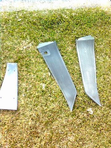

tappeti puliti:

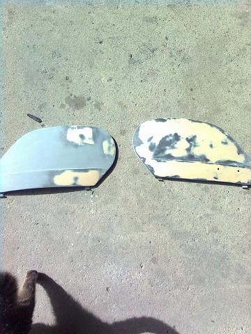

prime stuccature

| scusa DJ ma non era meglio scaldare e battere un po di più? così evitavi di mettere quella quantità di stucco |
Regione: Sardegna
Prov.: Cagliari
Città: Serdiana
8328 Messaggi |
Inserito il - 20/03/2010 : 17:42:46
no, lo stucco che vedi è giusto... quello ci va e quello ci devi mettere... si scalda e si batte solo per le botte che sono in punti duri della lamiera e quando a lamiera fredda non vengono su... le piccole botte che riamngono sempre le puoi solo coprire con lo stucco... |

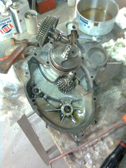

Inserito il - 22/03/2010 : 10:04:31

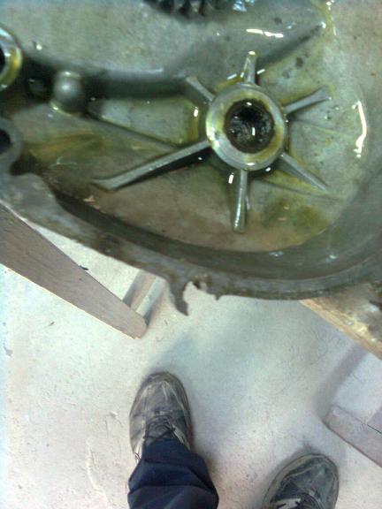

rieccomi qua... ho appena aperto il motore e con dispiacere ho notato questa disgrazia
 38,64 KB
può reggere con un po di pasta nera o devo cambiare il semicarter? Grazie |
Inserito il - 22/03/2010 : 11:07:33
| Subito in sezione MODIFICHE MOTORE al mio post (modifica da 102 a 50).... c'è foto utile. |
antospecial
1007 Messaggi |
Inserito il - 22/03/2010 : 11:12:08
riporta e poi spiana a lima, se non sbaglio a poeta gli succcesse la stessa cosa e riparo tutto con le sue sante mani! comunque o cambi tutti e due i carter o niente, cambiare solo un semicarter è pericoloso, in piu te elaborerai pure il motore no? |

Inserito il - 22/03/2010 : 13:55:27
| si la devo elaborare ma non ora... prima devo fare il collaudo col motore 50... |

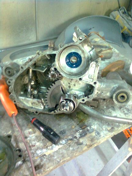

Inserito il - 22/03/2010 : 14:02:15
altre foto del motore aperto (che ormai ho già chiuso)...
 51,12 KB
 52,31 KB
può reggere per 20km senza un prigioniero? tanto poi lo devo riaprire... |

8328 Messaggi |

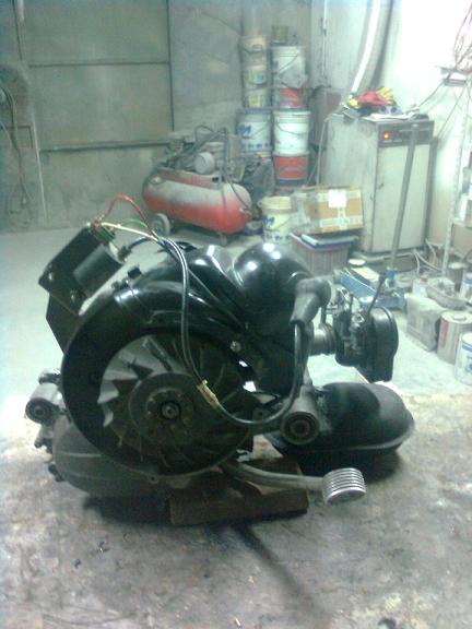

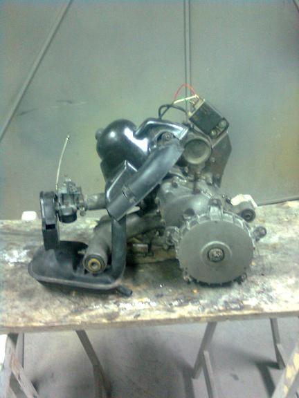

Inserito il - 22/03/2010 : 19:18:23
motore finito... scusate per la scarsa qualità delle foto fatte col cellulare...
 42,96 KB
 35,58 KB

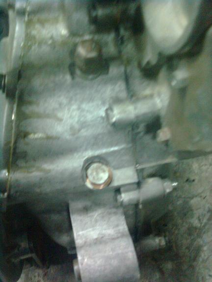

ora c'è un problema, se stringo questo bullone, le marce sono molto dure e imprecise, se lo lascio quasi svitato le marce invece sono morbide e precise... che può essere?
 33,97 KB
lo so il motore è molto scuro e brutto, ma è solo una cosa provvisoria, in quanto mi serve per fare il collaudo... |
