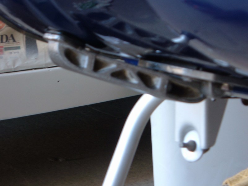

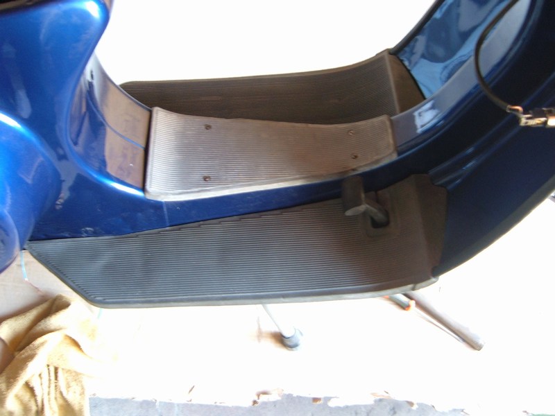

tappeto destro e freno post montati

Inserito il - 22/04/2010 : 12:12:29  Mostra Profilo Invia a djgonz un Messaggio Privato
yuri76 ha scritto:
... se solo tu avessi fatto quel corso prima di verniciare così sta povera vespa...
Yuri quando è che mi porti la tua special, che li faccio un bel trattamento!!!
comunque non è ancora finita... come avevo previsto il colore è bello delicato, le impronte si notano subito!!!
ma vabè la bellezza si paga
una bella lucidata e verrà uno splendore

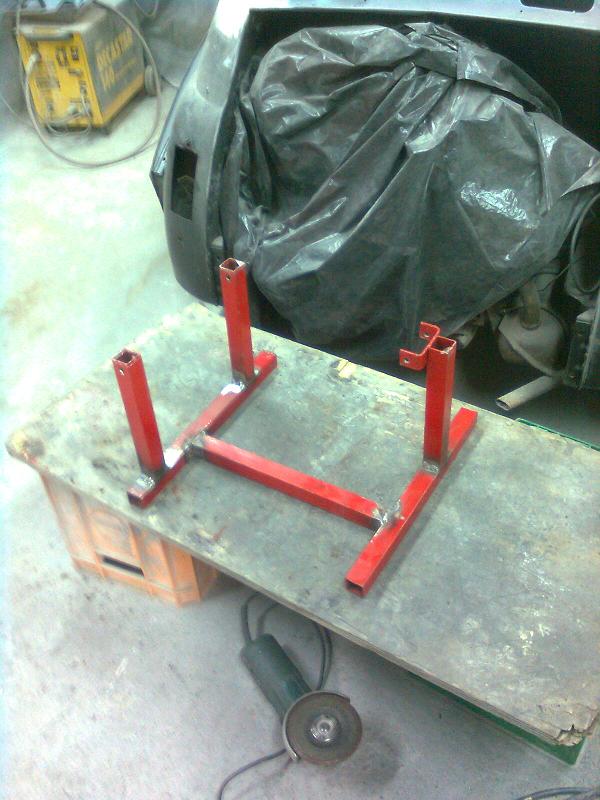

cmq oggi ho saldato 4 pezzi di ferro e mi son finalmente costruito un cavalletto motore...

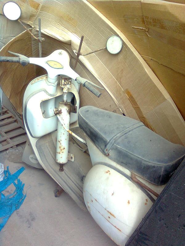

e questa è la GS160 del mio materialista di fiducia... nel senso che da lui vado a comprare il materiale per l'officina (carta, nastro, dischi smeriglio ecc)
90,49 KB
vi risparmio l'orrore che c'è davanti e dietro... FRECCE!!!
purtroppo non me la vuole dare...
cmq se gli e la restauro me la presta come ha sempre fatto con le altre cose
poca gente è onesta e amica come lui
