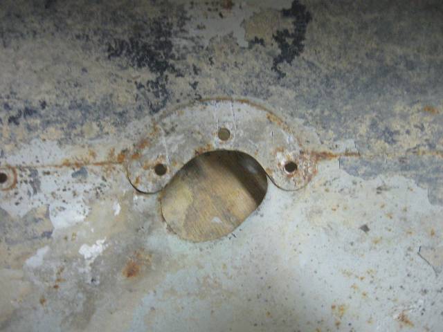

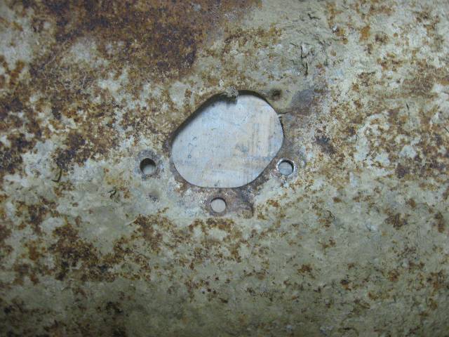

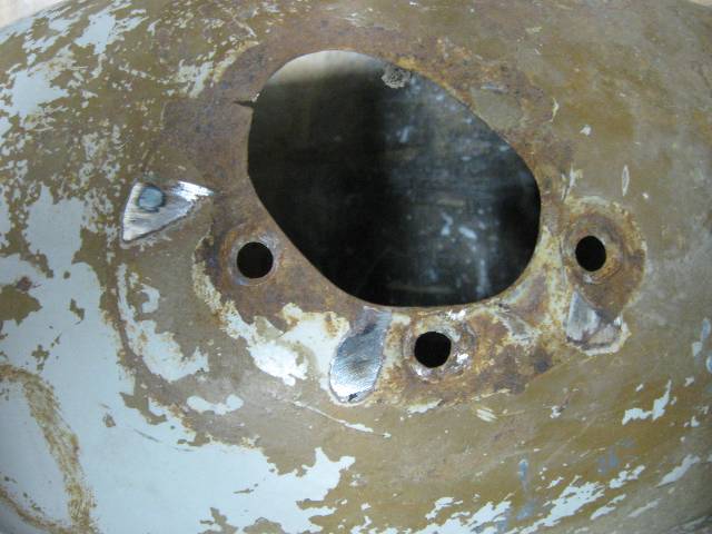

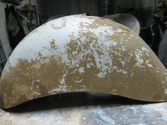

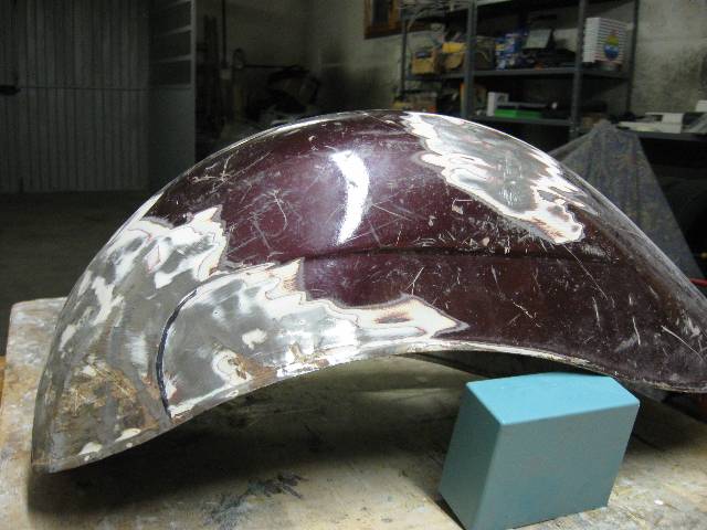

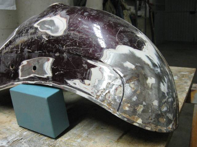

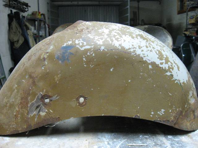

eccovi le foto dei parafanghi fotografati di lato..

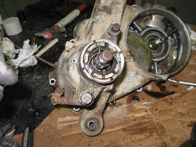

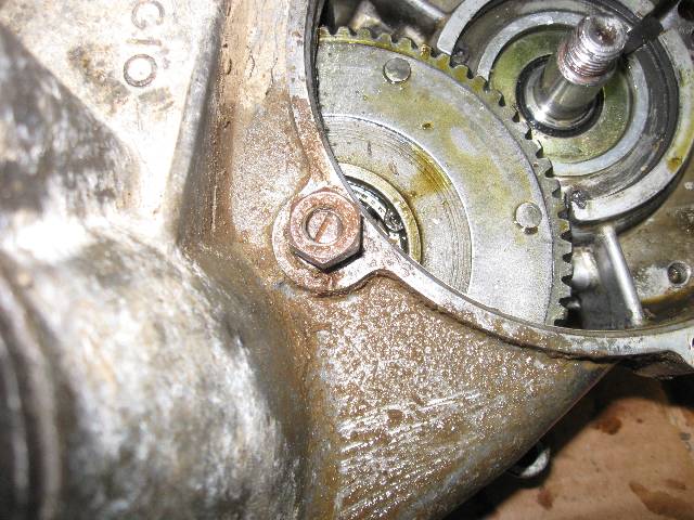

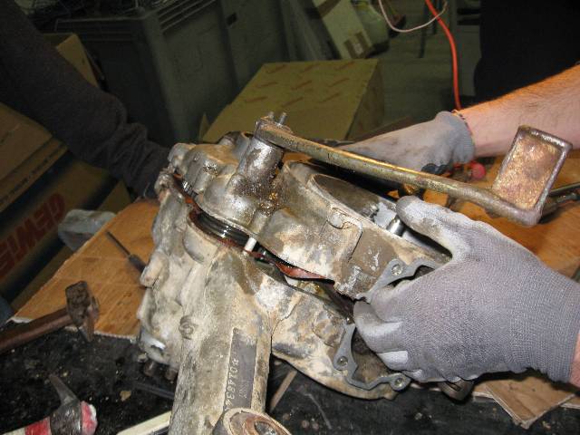

posto anche qualche foto in cui sono alle prese con l apertura dei carter..
problemi riscontrati:
-il cuscinetto dell'albero motore posto dal lato statore era inchiodato e purtroppo ha girato nella sede..spero non abbia fatto danni..
-la pedivella di avviamento purtroppo è stata saldata all alberino di messa in moto..si vede che il vecchio proprietario gli si era sgranata e ha ovviato al problema saldandolo :(( sono andato giu di smeriglio con disco da taglio..adesso mi dovrò comperare sia l'albero che la pedivella :((

Allora per il parfango dopo aver chiamato un mio "Amico", è per come dice WYATT la VNA1T ha quello privo di giuntura, rimane invece il dubbio però per il seconda serie le VNA2T dal telaio 68032, pare montasse il parafango con giuntura come VNB1T.
le FOTO dicono più di tante parole, allora iniziamo, i due parafnghi sono entrambe ORIGINALI, ma quello che dovrai utilizzare, ovvero quello privo di gintura manca della staffetta di rinforzo, recuperala dall'altro è identica, o avedola come campione autocostruiscila con un lamierino da 1mm.

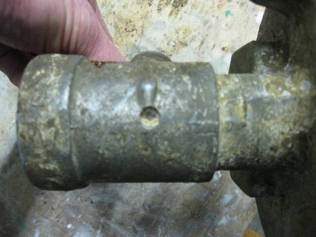

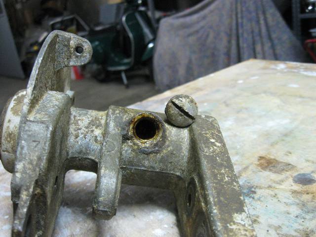

Notiamo il dettaglio del tappo originale nel foro del rinvio contaKm (VNA).
Notiamo il dettaglio della pedivella in FERRO (difatti l'ha potuta saldare sull'asse e presenta ruggine), questo conferma una inesattezza di VESPATECNICA che la dà di alluminio 1000 righe con pedale privo di gommino, in realtà sia le VNB1 che le VNA avevano un pedivella in ferro zincata con gommino retato, e questo conferma per la terza volta quanto da me affermato in passato (e sempre vdi quella pedivela sulle VNB e sulle VNA), accidentaccio però trovarla sarà impossibile, l'ingranaggio ricorda è quello tutto rigato per l'intera circonferenza, la pedivella da accoppiarci si trova comunque come ricambio in alluminio ed è abbastanza fedele andrò benone, ricorda non và bene quella per GT, Sprint e Ts anche se ci somiglia. Ora mi dò da fare per segnalarti un Sito che vende l'ingranaggio esatto e la pedivella.
Il motore dopo lavato per bene (gli hai tolto tutto?) le macchie le tratti con pasta abrasiva bianca a grana grossa e feltrino lucidante per mini-trapano tipo DREMMEL, è uno sbattimento ma se li pallini vengono uno skifo, vanno un minimo lucidi sulle vecchie OLD, cioè con quel riflesso che gli vedi addosso, se pallini diventano opachi e sono pessimi, l'olio di gomito, un pezzettino di abrasiva da 1000, una lucidatina ai puntiin vista più ossidati, faranno miracoli, quelle piccole imperfezioni e la loro curiosa lucentezza metallica sono NOTA DI GRANDE PREGIO IN UN RESTAURO!
Salva i COPERTONI e metti foto di quelli che hai, se non hai la COPPIA, ma solo uno di un tipo ed uno di un altro ma di epoca... propongo scambio con due CEAT NUOVE (3,50X8"), risolvi brillantemente, risparmi e mi fai un piacere, datosi che certo con quelli io potrei completare una coppia di vecchi copertoni solo per FOTO ed esposizione statica di alcune mie Vespa., l'offerta non è paracula ma vantaggiosa per entrambe, dammi foto e ne parliamo, i CEAT che ti dò ripeto sono NUOVI e mai Montati inoltre il meglio del nuovo che potresti montare sulla VNA e non costano una sciocchezza, se interessa fammi sapere...
Inserito il - 26/02/2010 : 11:32:58  Mostra Profilo Invia a n/a (ex wyatt) un Messaggio Privato
su questo ti do' ragione... da un certo numero di telaio che non so (immagino sia giusto quello che dici tu) le vna2 hanno cambiato il parafango... credo a tempo con il cambio di quello della vba (avvenuto al numero di telaio 50000 e qualcosa)...

Deve essere senz'altro come scritto da Wyatt87: ieri ho visto una VNA2 985xx ed aveva il parafango a doppio stampo. La VNA1 allora lo aveva monostampo, probabilmente fino al n. 68031 o giù di li

quindi dato che la vna del nostro amico ha numero di telaio intorno ai 12000-15000 (lo deduco dal numero di motore) direi che è giusto monostampo!

Si la mia è telaio 66XXX e ho il parafango monostampo...

Per quanto riguarda il parafango tengo il monoblocco?? il mio telaio è il 054XXX
