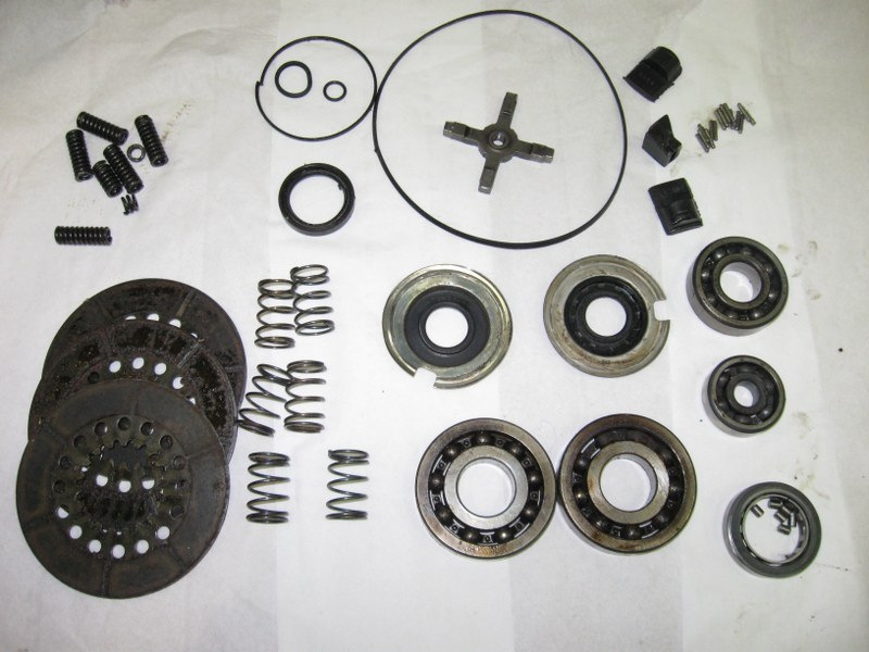

oggi ho trovato un po di tempo per andare un po avanti con il motore.. ho fatto una foto col materiale che mi occorre...
104,77 KB
secondo voi dimentico qualcosa?? non so se si riesce a capire in foto cmq mi manca anche l albero motore e il perno di avviamento millerighe... secondo voi dove trovo tutto il materiale senza passare da mille negozi e spendere soldi inutili in spedizioni..

Manca un paraolio grande e tutto nero senza metallo.
Poi mancano un po' di o-ring ma quelli li trovi dal ferramenta man mano che togli quelli vecchi.
I cuscinetti NON comprarli nelle fiere o merctini, vai dove li producono che ti costano un quarto.

azzz ma dove andrebbe il paraolio grande?? possibile che non era montato???

hai i due paraolio cuscinetti albero originali con sede di ferro, forse gallone ne aveva uno tutto in gomma commerciale.... ma c'è tutto.
Un consiglio i cuscinetti se li trovi monta gli SKF, il lato volano richiede un C4.

Poeta ma sei sicuro che i cuscinetti lato volano vogliano in c4??
Un ricambista della mia zona che aggiusta motori di ogni genere mi dice che sono piu che sufficienti i c3 anche perchè i c4 non riesce a trovarli... mi ha detto che piu o meno costano sui 50 euro cadauno... possibile?!?!?!?
Ma un ricambista on line onesto dove posso comprare questa roba esiste?? mi dareste qualche nome??

ciao c'è il kit CIF per vespa 150 sprint, monta stessi cuscinetti e paraoli di banco, costa sui 30 euro
comprarli skf ti costano 19-20 euro l'uno almeno...in origine comunque erano C4, ma poco importa
poi ti servono i 2 tamponcini della battuta dell'ingranaggio avviamento della vespa PX, il paraolio del tamburo posteriore strano ma vero è identico a quello della vespa 50/125 primavera
su questa ci va la sua frizione specifica, dalla VNB già si monta quella del px 125/150
il cuscinetto dell'albero del cambio, lato tamburo dovrebbe essere il comune 6204

In C3 vanno bene lo stesso, sono solo più serrati ed hanno minor tolleranza questo in genere li rende più silenziosi...
il KIT CIF di revisione confermo costa poco ed è Buono, chiedi al motoricambi catalogo CIF ricambi Vespa.... lo trovi lì il KIT....
Confermo cuscinetti SKF in Piaggio €28 cadauno.
