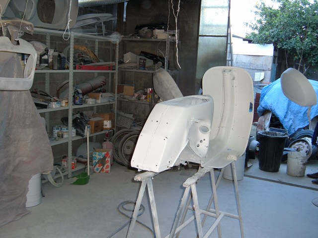

ecco il restauro della carrozzeria della px 200 del sindaco del mio paese... comincio subito col dire che sta era messa malissimo vespe così messe male non ne ho mai viste, insomma un vero mulo da battaglia!!!

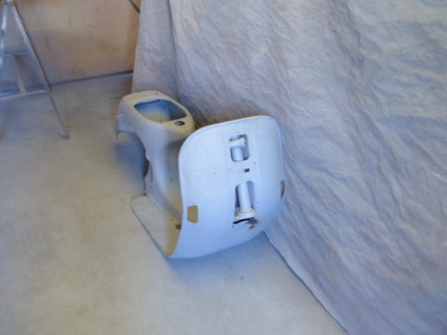

allora come dice il buon tony: Stato di fatto:
prymer
46,3 KB
primi pezzi col poliestere:
61,89 KB
primi pezzi verniciati:
60,35 KB

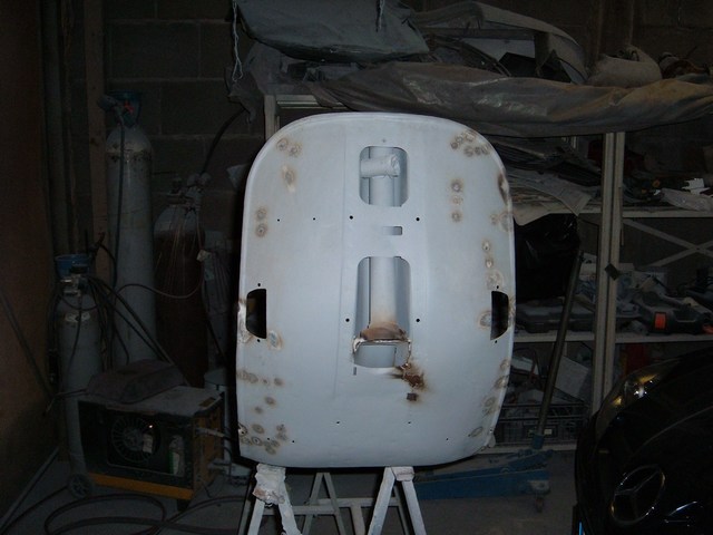

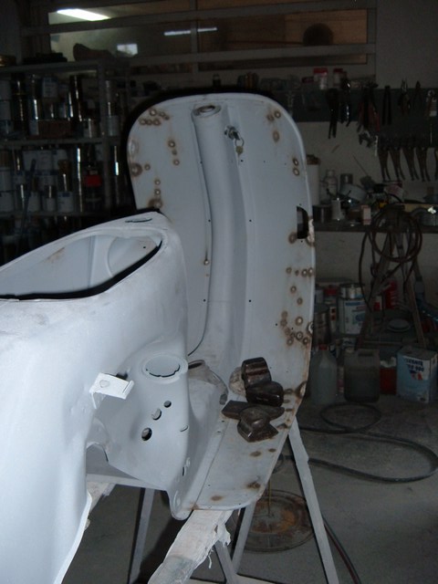

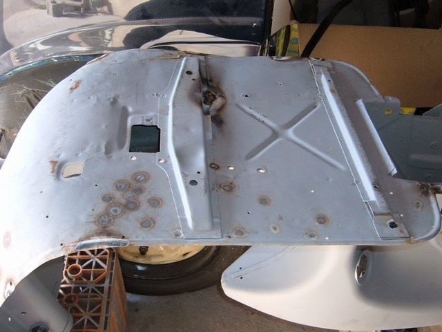

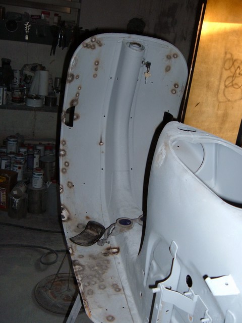

saldature e battiture
64,04 KB
55,57 KB
57,68 KB
55,12 KB
63,02 KB

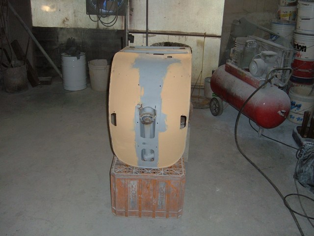

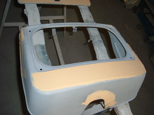

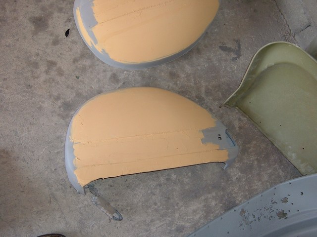

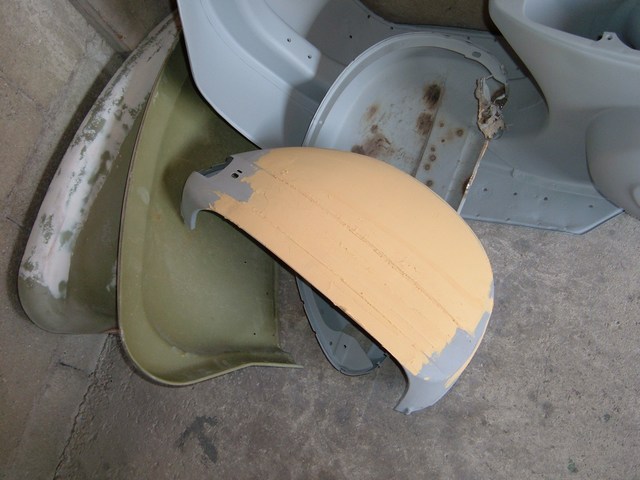

stuccatura
59,04 KB
58,44 KB
51,21 KB

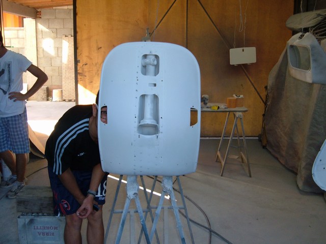

poliestere (già carteggiato, non fate caso a quel mascalzone del mio amico che si è intrufolato nell'obbiettivo)
62,68 KB
78,58 KB

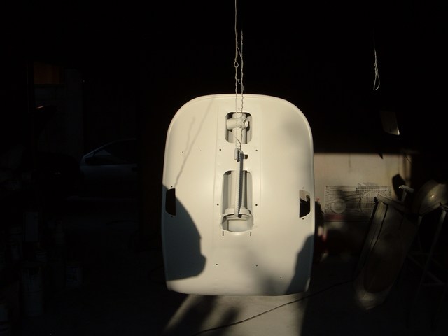

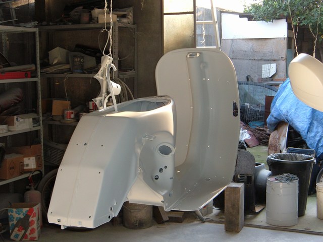

fondo
69,77 KB
26,88 KB

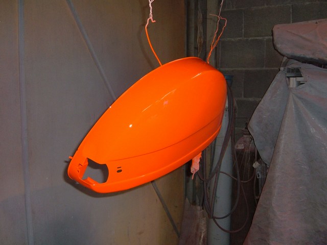

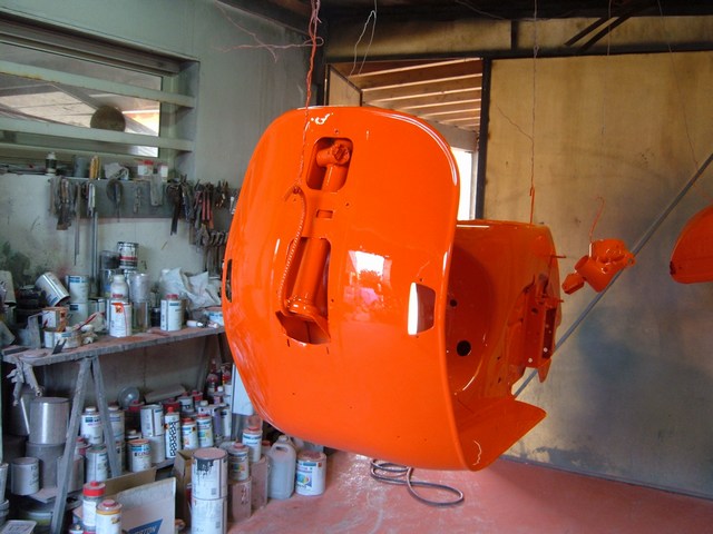

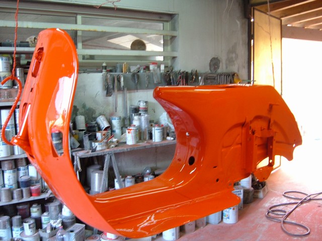

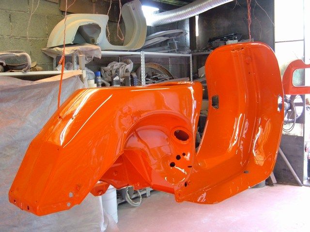

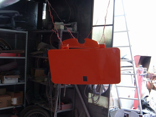

verniciatura in arancio rally (lo so lo so non è il suo originale, ma che ci volete fare... a me capitano sempre clienti un po' strani...)
76,96 KB
47,01 KB
57,38 KB
74,64 KB
80,78 KB

Bella veramente, ma cos'ha il morbillo?
...VESPASSION...
Inserito il - 10/10/2009 : 16:14:50  Mostra Profilo Invia a djgonz un Messaggio Privato
ciao collega...
ehehe era conciata malissimo e ho dovuto fare un sacco di scaldate...

ehi! ne so pressochè nulla di carrozzeria, ma non è troppo lo stucco sulle pance?
colore bellissimo!!
Inserito il - 11/10/2009 : 09:04:11  Mostra Profilo Invia a djgonz un Messaggio Privato
colore bellissimo!!
no tranquillo è normale... purtroppo anke li ho dovuto battere molto e di conseguenza ho dovuto anke stuccare... ma poi quando ho carteggiato ne è rimasto pochissimo...

Bella di brutto...mi sa che una foto di quando il cliente sel'è montata è d'obbligo...
ahahahah
Bravo aspettiamo ciau
colore bellissimo!!
lo stucco lasciato grezzo sembra sempre molto, ma quando poi si spiana diventa molto fino.
Diciamo che ci lamentiamo dello spessore dello stucco ma poi passiamo 3 mani di fondo.
Inserito il - 13/10/2009 : 15:30:36  Mostra Profilo Invia a djgonz un Messaggio Privato
tonysubwoofer ha scritto:
colore bellissimo!!
odio quando hai ragione!!!
