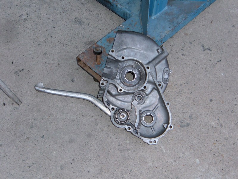

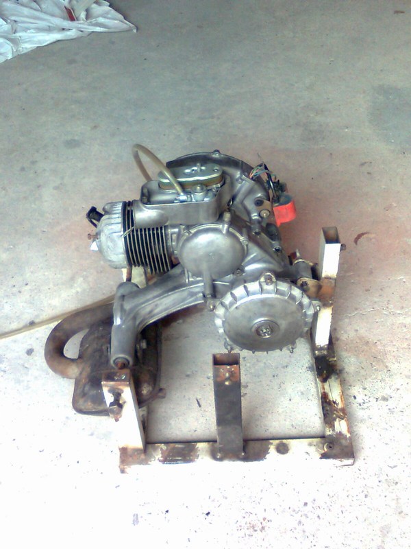

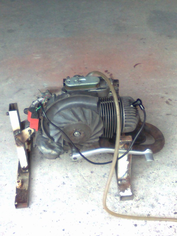

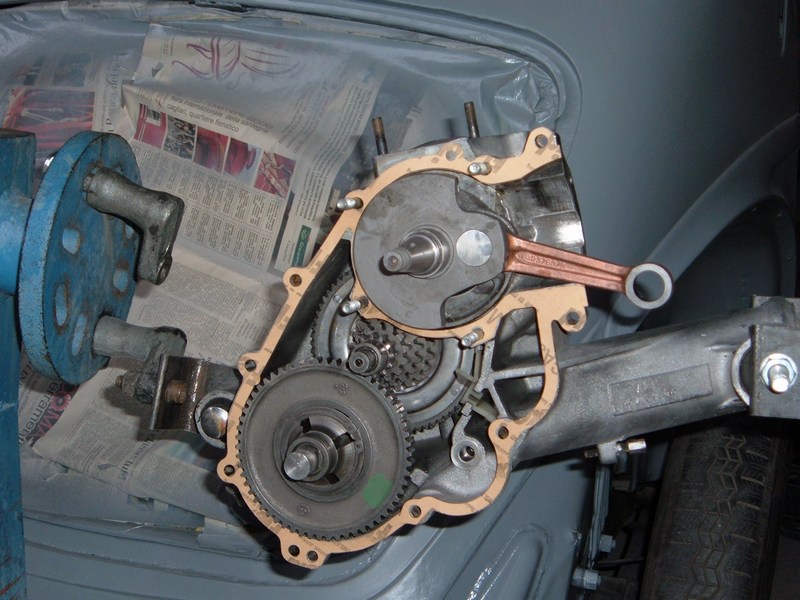

rieccomi qua col restauro di sta bastarda...
allora, ho rifatto tutto il motore, crocera, parastrappi, frizione, paraoli, cuscinetti, OR, guarnizioni, rettifica e rimbiellaggio...
l'ho anke messo in moto e mi sembra che vada abbastanza bene... a breve il video...
ecco un paio di foto:
119,81 KB
129,6 KB
90,18 KB
103,42 KB
per essere il mio primo motore large, direi che va abbastanza bene... ovviamente devo ultimare le ultime cose, come:
ganasce, parapolvere, coprivolano, cuffia e marmitta...
vorrei infine ringraziare vespa90 per gli ottimi consigli che mi ha dato...
ora si comincia a rimontare tutta la vespa...
come vi sembra? non accanitevi molto
