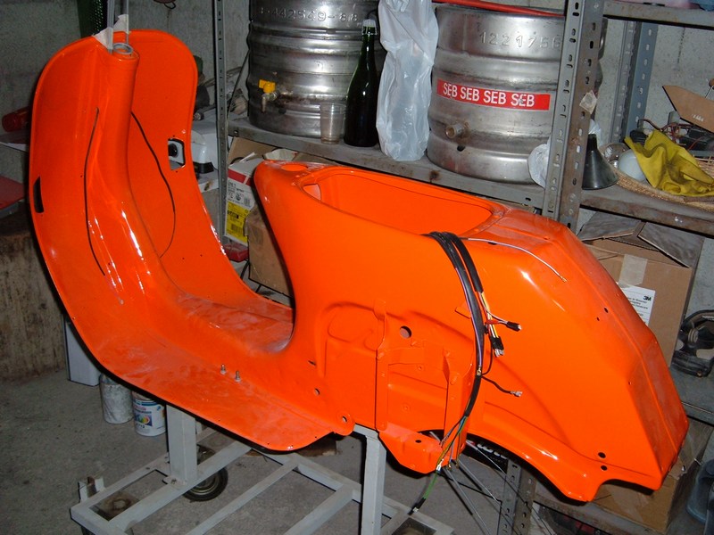

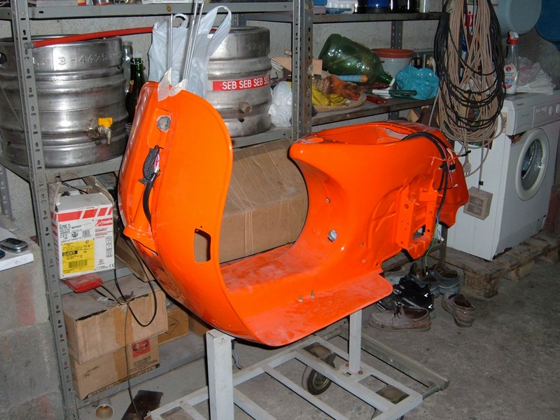

cominciamo il rimontaggio:
impianto e guaine

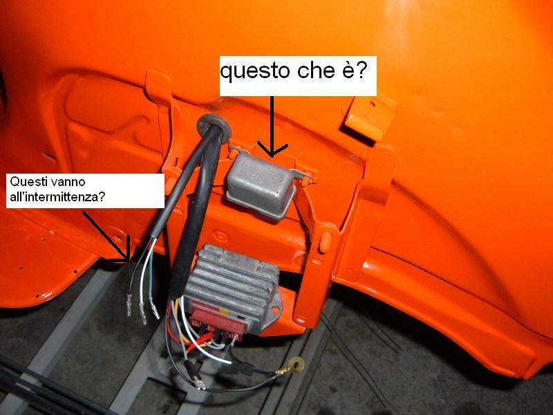

allora, cominciano i primi intoppi... l'impianto...
ho collegato il raddrizzatore di tensione, ma ora mi mancano da collegare 2 pezzi... l'intermittenza delle frecce e un altro pezzo strano...
56,01 KB
il pezzo strano ha 4 connettori, ma escludendo i 3 fili che credo vadano all'intermittenza, avanzano solo 2 fili, uno grigio e uno bianco, che faccio?
67,72 KB

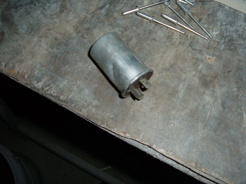

questa è l'intermittenza, devo collegare i 3 fili che dicevo prima? se si come? e dove la devo mettere l'intermittenza?
101,98 KB
vi ricordo che la vespa non l'ho smontata io, e quindi il rimontaggio mi viene un po difficile... x ora è tutto

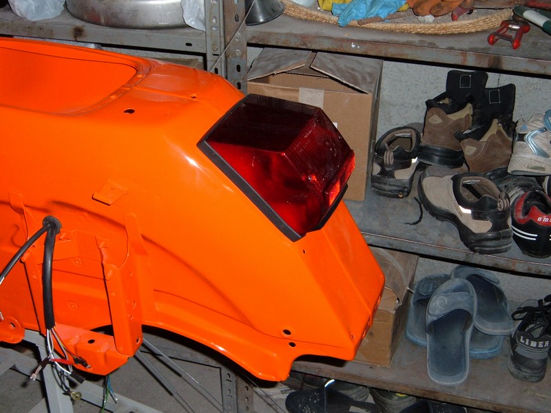

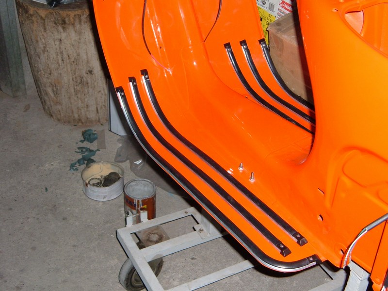

allora, stamattina ho montato le striscie della pedana e il fanale posteriore...
109,22 KB
114,12 KB

nessuno sa aiutarmi x l'impianto?
