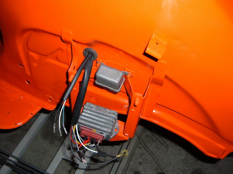

questo è lo shema, ed escludendo masse (nere) nel vano regolatore intermittenza devono arrivare 5 fili, 2 al regolatore e tre all intermittenza
153,59 KB
bianco, rosso e grigio accoppiato con verde all intermittenza, giallo e verde accoppiato con grigio al regolatore

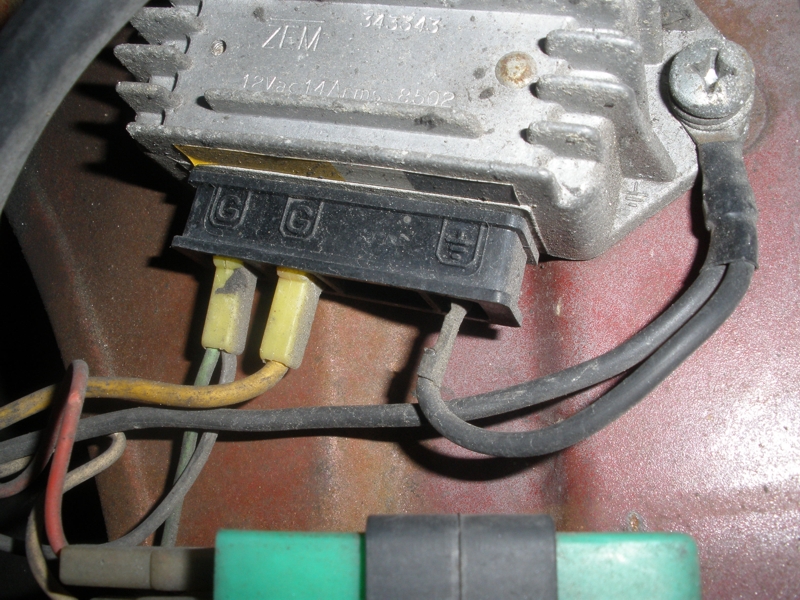

Inserito il - 27/12/2009 : 16:39:30  Mostra Profilo Invia a n/a (ex wyatt) un Messaggio Privato
ecco il regolatore di tensione
407,27 KB
427,47 KB
garapadre
Città: Serravalle Pistoiese
3208 Messaggi
Inserito il - 27/12/2009 : 16:44:57  Mostra Profilo Invia a n/a un Messaggio Privato
perfetto, e si vedono anche i relativi fili all intermittenza comeesposto sopra

Inserito il - 27/12/2009 : 16:53:35  Mostra Profilo Invia a djgonz un Messaggio Privato
il mio regolatore con la mia intermittenza però sono diversi... al regolatore vanno 4 fili che credo siano quelli della matassa grande, poi però me ne avanzano 2, uno grigio e uno bianco...
per quanto riguarda l'intermittenza, io credo che devo collegare i 3 fili della matassa piccola...
