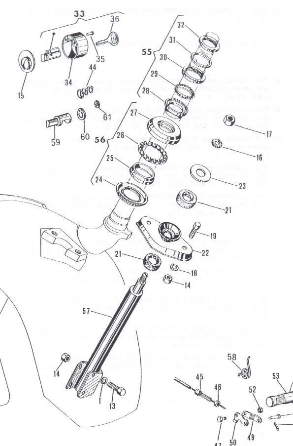

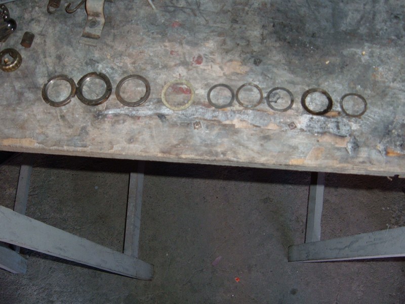

ragazzi questi spessori sono tutti della forcella? Come devo metterli?

Inserito il - 30/12/2009 : 14:13:52  Mostra Profilo Invia a n/a (ex wyatt) un Messaggio Privato
et voilą!

i rulli li ho, e anke i primi 3 spessori... tutti gli altri spessori mancano... quelli della mia foto sono diversi... uffa
cmq grazie

il n° 27 č molto probabile che sia rimasto attaccato alla vespa... forse anche il 28 potrebbe esserci rimasto attaccato... gli altri li devi avere per forza

grazie wyatt ho gią risolto... il n 27 e 28 erano nella vespa, ma li ho tolti x togliere la vernice...

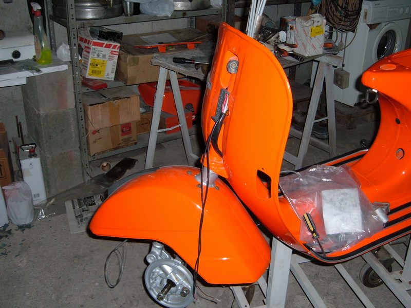

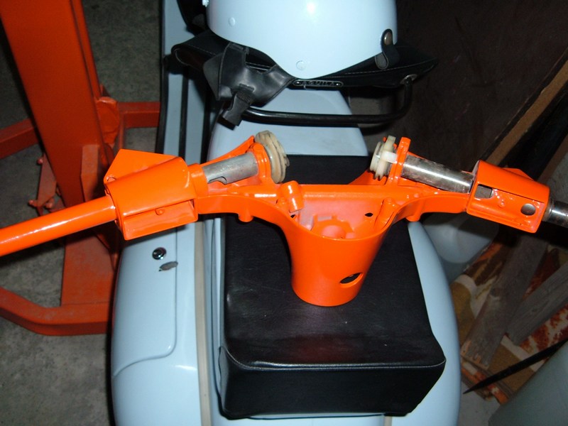

allora, la forcella č quasi finita, intanto ho montato il parafango e i tubi dello sterzo...
99,19 KB
89,66 KB

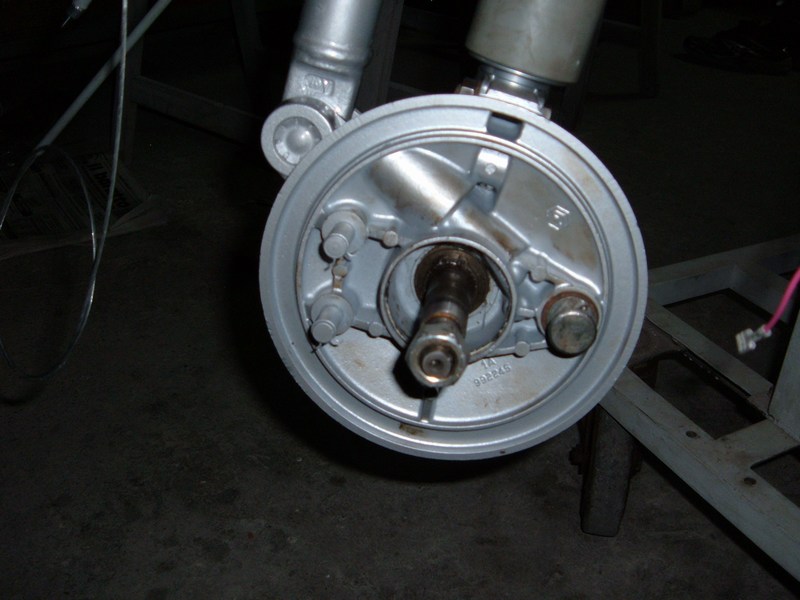

qui ci posso mettere le ganasce o prima ci va qualcos'altro?
81,27 KB

ci vanno le ganasce... ricordati il seeger nella sede del perno!!

Inserito il - 31/12/2009 : 14:08:56  Mostra Profilo Invia a djgonz un Messaggio Privato
il seeger c'č gią... si vede anke...
quindi ci metto le ganasce, il paraolio e il tamburo?

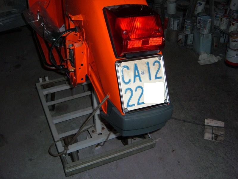

codino e targa montati:
54,94 KB

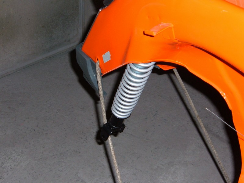

ammortizzatore posteriore montato:
80,86 KB

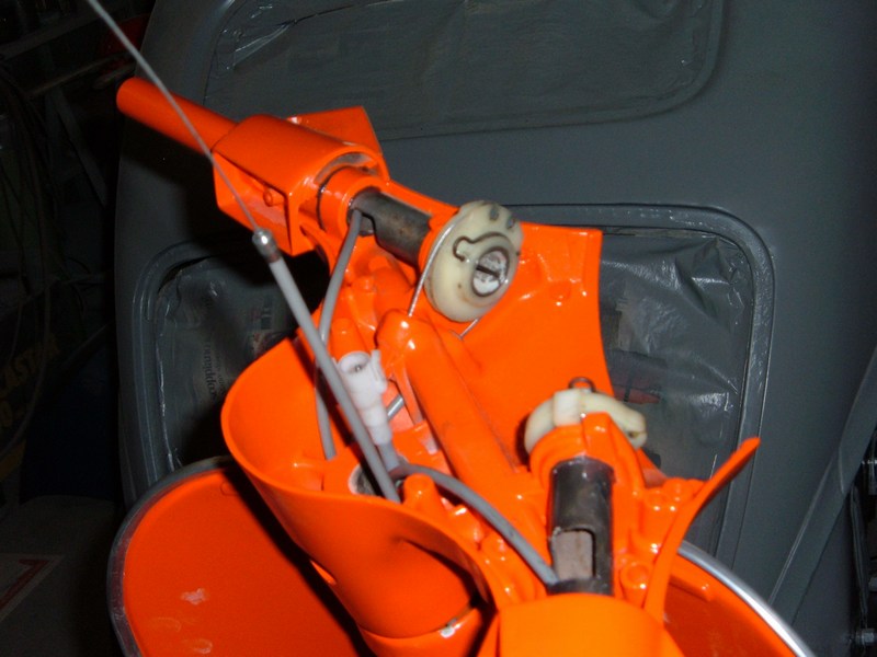

sterzo e guaine montati:
82,53 KB
ho anke montato il bordoscudo e il pedale del freno...
