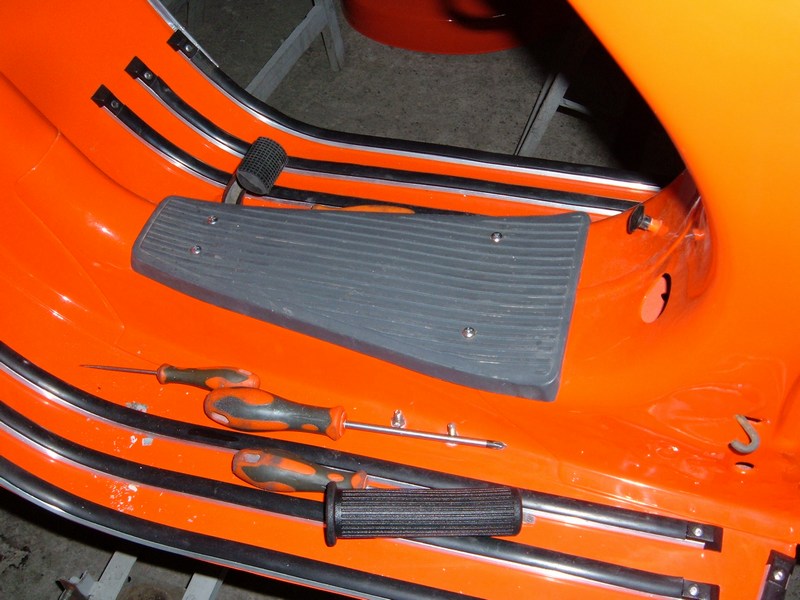

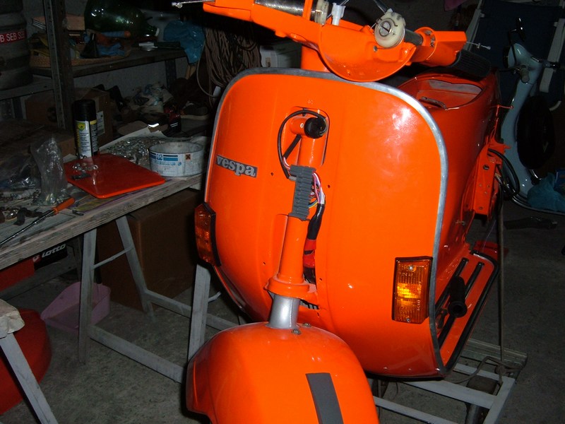

allora, oggi ho montato le frecce anteriori, il blocchetto dell'accensione e il tappetino centrale...
107,11 KB
110,14 KB
83,88 KB
ho un problema, ho sbagliato a mettere una manopola, e ora non vuole saperne di venire via... ho anke messo lo svitol ma non esce... che faccio?
