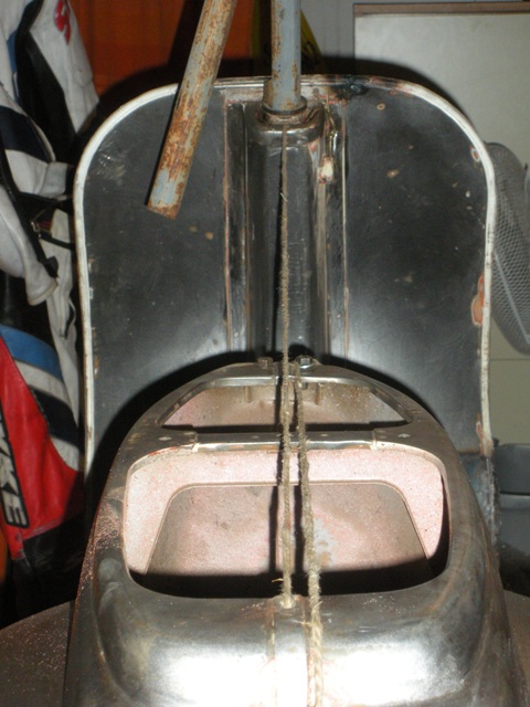

Inserito il - 20/03/2010 : 23:31:45
credo di aver quasi risolto il problema del canotto di sterzo che era storto, cosa ne pensate?

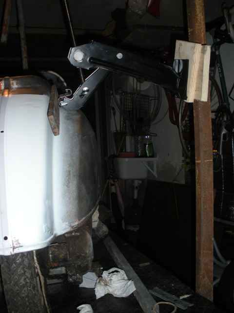

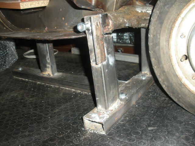

Inserito il - 05/04/2010 : 22:10:50
ho visto che effettuando una forza sulla parte alta della scocca, il telaio si allineava alla ruota, così con ferro e saldatrice ho construito un piccolo banco bloccando il motore ed il telaio così da poter applicare le forze!sembra che vada bene, ma mi domando: devo riscaldarlo un pò? se si secondo voi dove? è possibiledove si alloggia il motore?

Inserito il - 06/04/2010 : 09:37:40
cambia prima i silent block in gomma sulla traversa del motore, o sbagli le quote.
AQCCIDENTI che bel FERMA TELAIO! |

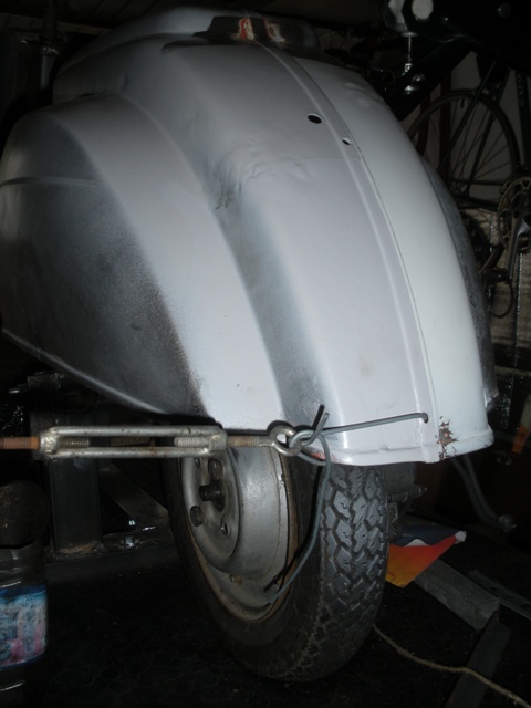

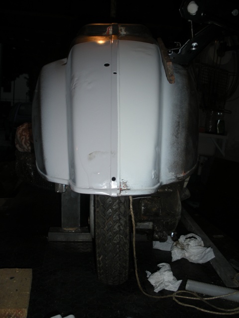

Inserito il - 12/04/2010 : 10:58:18
allego una foto su cosa ho realizzato per raddrizzare la coda, invece della sbarra,l'ho messa in tiro con un cavo! cmq alla fine con il crick che spinge ed il cavo he tira sono riuscito a raddrizzare il tutto!nn so se è importante ma l'ho tenuta così per una settimana ed ogni giorno davo un giro di crick e tesavo il cavo!
