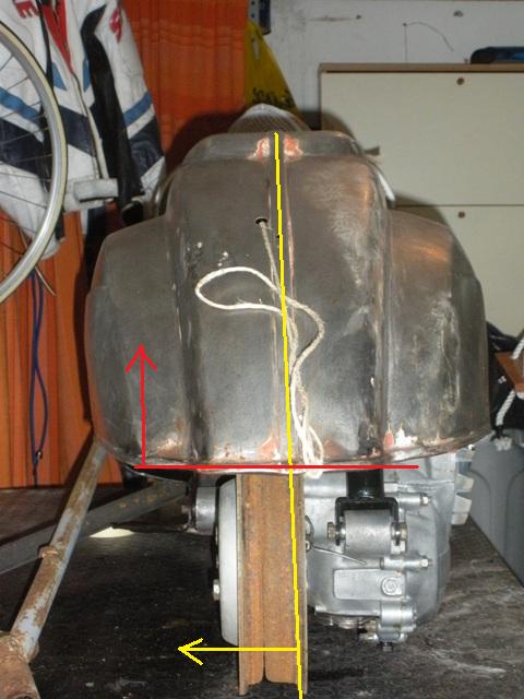

per raddrizzare il telaio ho costruito un supporto per bloccarlo al ponte dove ho la vespa ed ho seguito i vari consigli, ho iniziato col posteriore, ma ho notato che per allineare la giunzione delle lamiere(asse gialla)
65,15 KB alla ruota quindi effettuando una torsione in senso orario, seguendo la freccia gialla, l'asse rosso tende a salire a sinistra e nn è più parallela al suolo!!spero di essere stato chiaro, appena posso mette dello foto!
qualche consiglio?
Inserito il - 08/03/2010 : 09:16:49  Mostra Profilo  Visita l'Homepage di poeta  Clicca per vedere l'indirizzo MSN di poeta Invia a poeta un Messaggio Privato
Direi che adesso la linea rossa denota che la base della coda non è parallela!

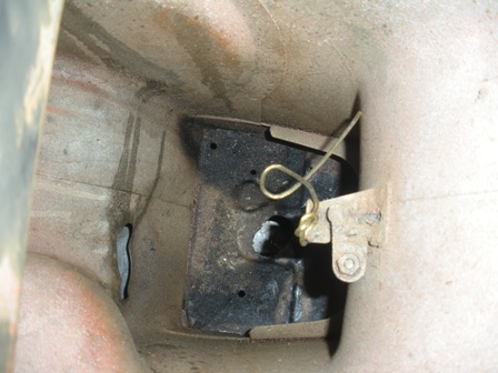

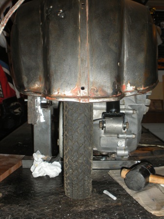

ho seguito il consiglio del poeta per quanto riguarda il quadrangolare, bhe l'ho raddrizzata un pò, ma nn il problema nn è stato risolto, nn riesco a capire dove è il problema(vedi foto)
poi ho fotografato anche l'anteriore dove si vedono delle piegature che nn so se sono normali.
ho fotografato anche il vano carburatore per vedere se ci sono pieghe, ma sembra tutto dritto!
