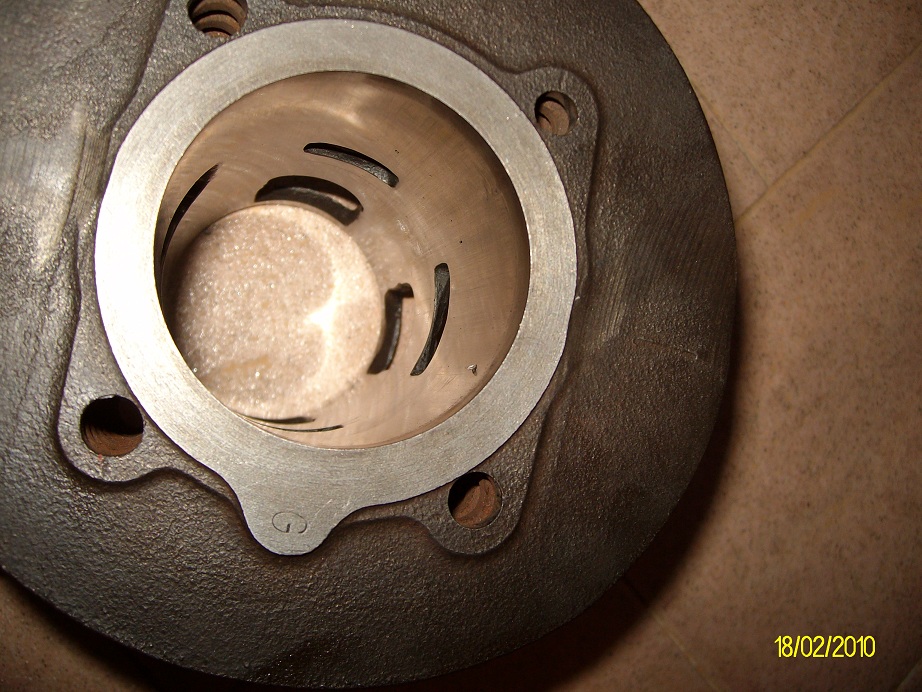

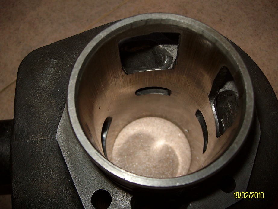

Inserito il - 18/02/2010 : 16:24:56

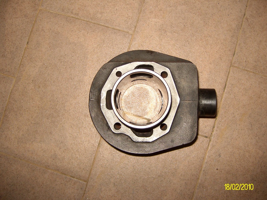

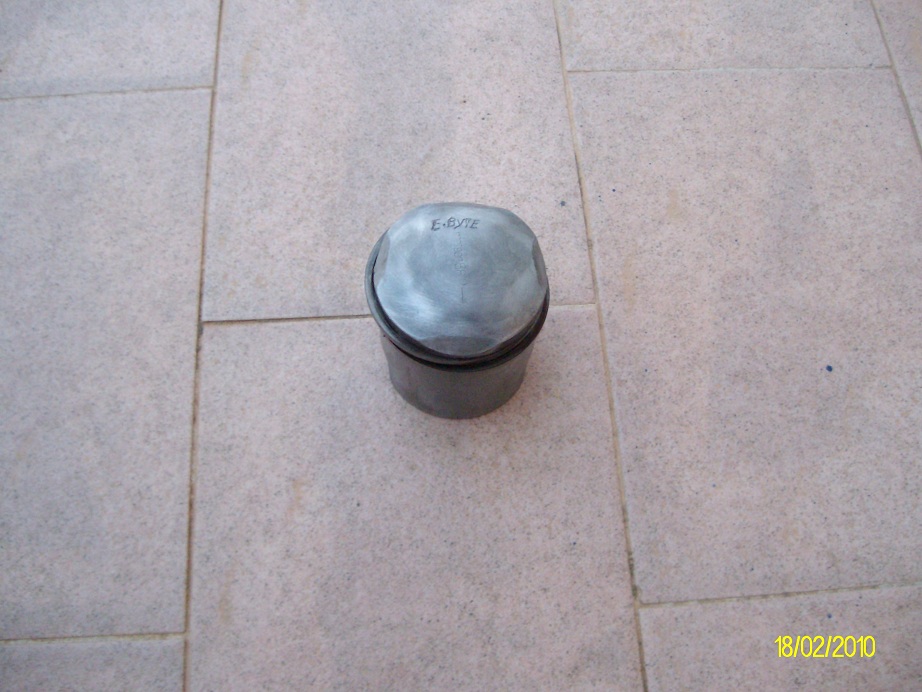

stamane ho ritirato il GT, ecco le foto

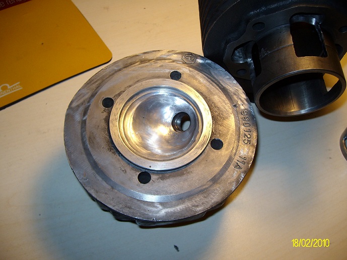

testata (enzo puoi dirmi di quanto l'hai fatta abbassare?)
 173 KB

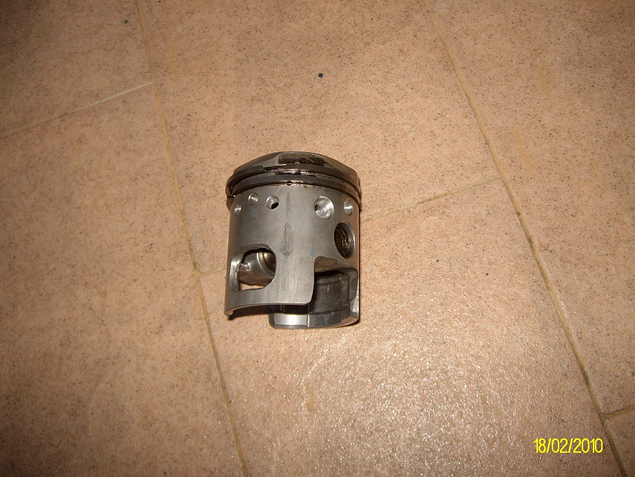

pistone, le parti nere sono solo sporche
 343,9 KB
 237,42 KB

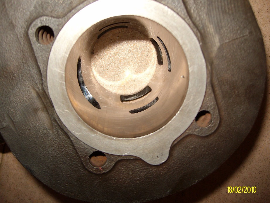

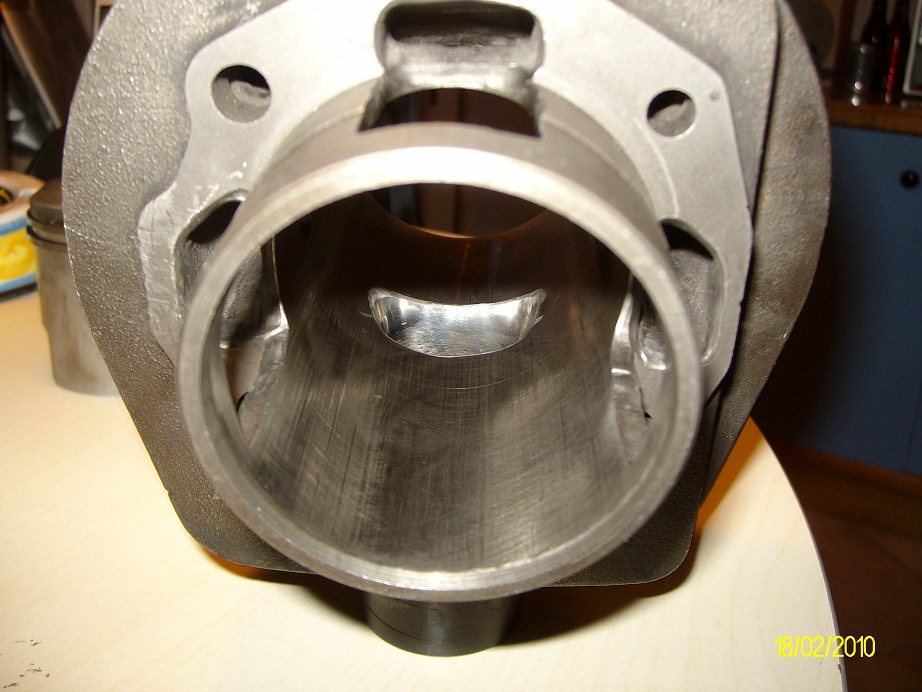

travasi e luce di scarico
 234,91 KB
 383,65 KB
 324,48 KB
 261,09 KB
 279,7 KB |

Che bel gt! finalmente avrai la coppia che desideri, tantopiù accoppiato alla polidella per motori originali! quel pistone sembra un'astronave o un colabrodo!!!    Vitto non gli ho chiesto quanto si prende (ma ho sentito dire ad altri che hanno alleggerito volani che si prendono 10€) e non può dirmi a priori di quanto lo alleggerisce, del resto a me bastano 200gr in meno visto che parto dal mio volano lml da 2.55kg e mi basta mezzo chilo in meno. Comunque verosimilmente saltano via 250-300gr. Domattina lo ritiro e subito lo peso... Tu quando ci vai? |
