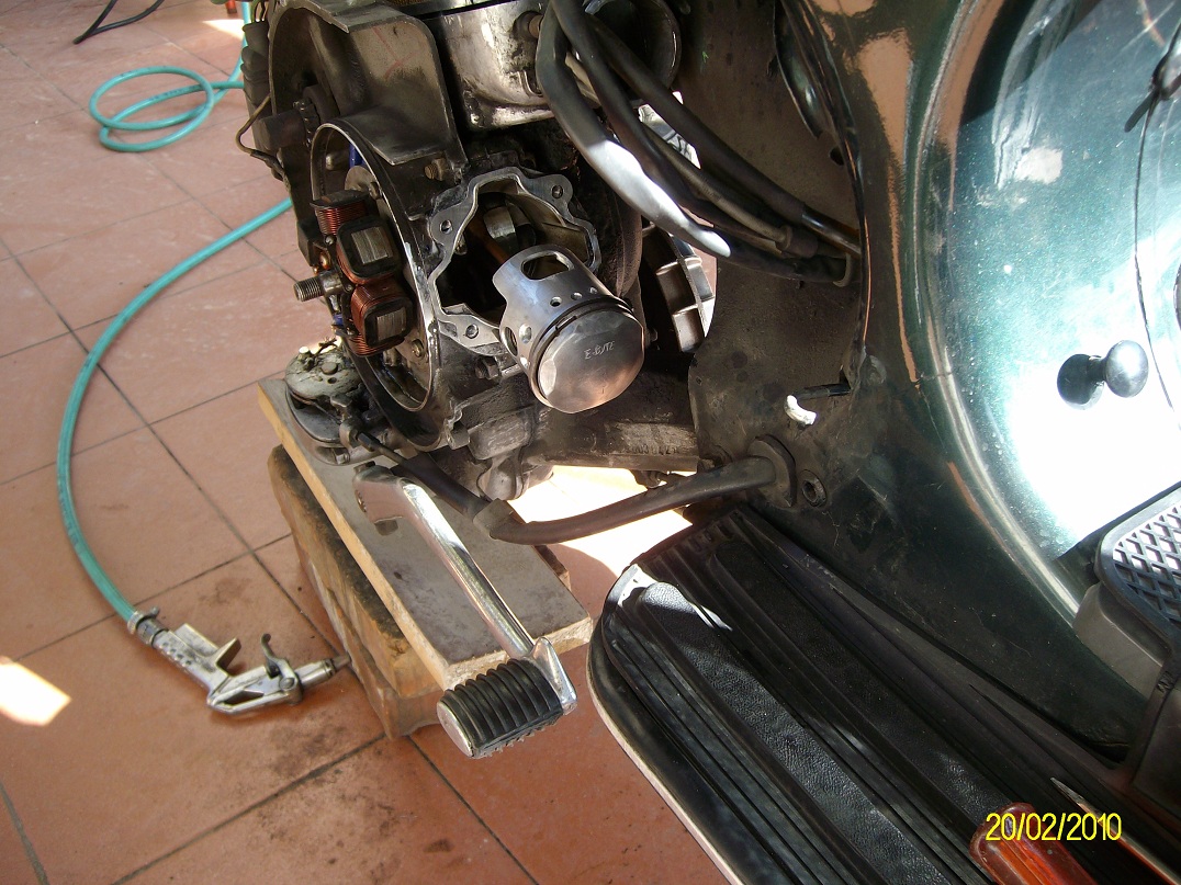

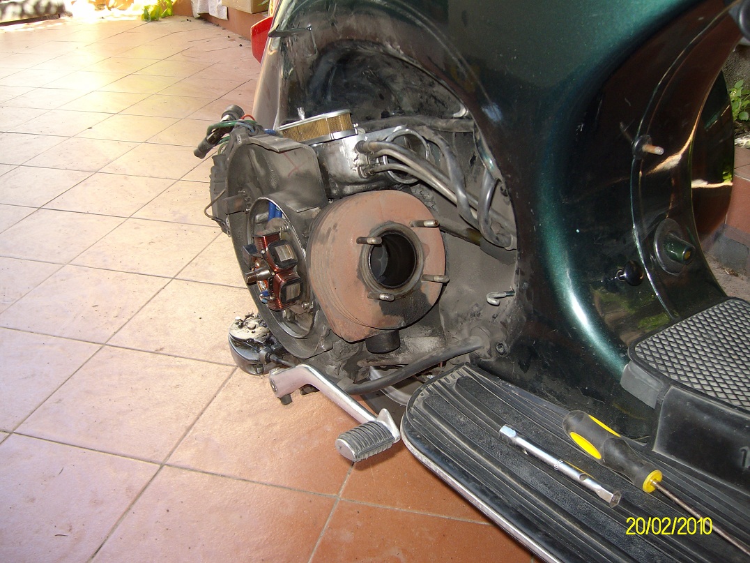

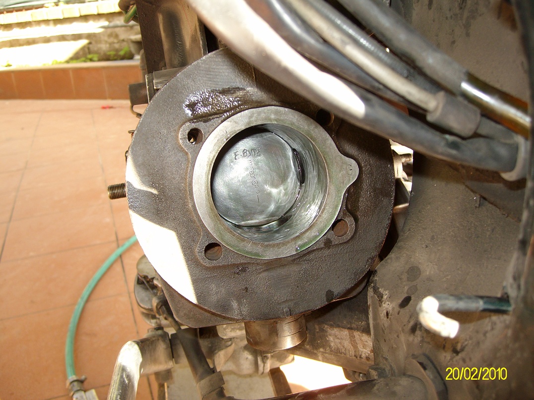

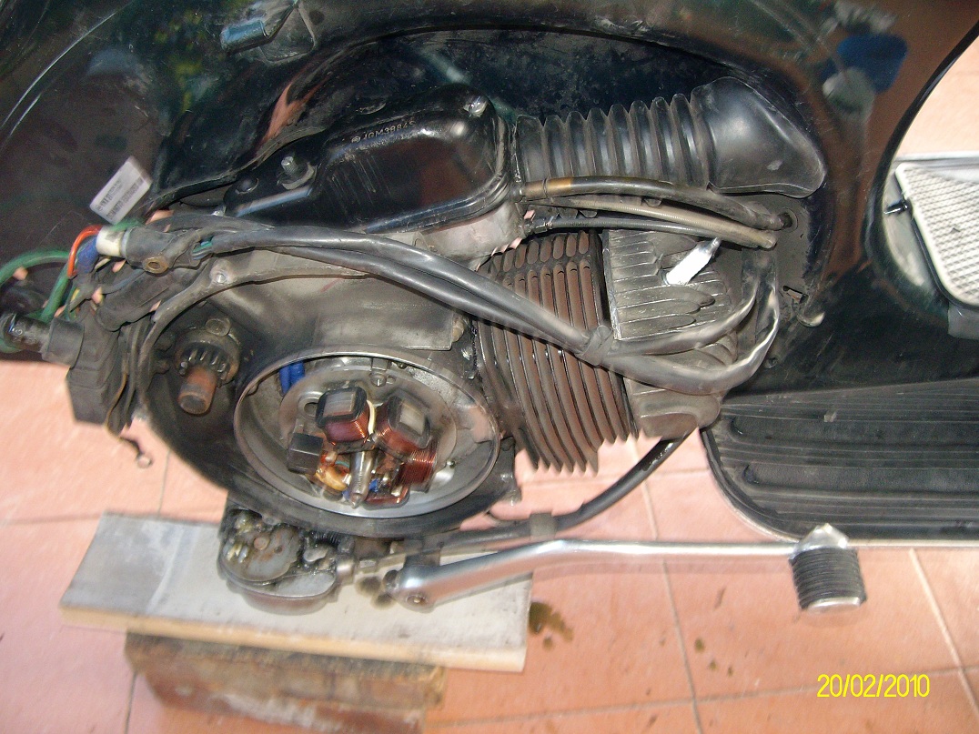

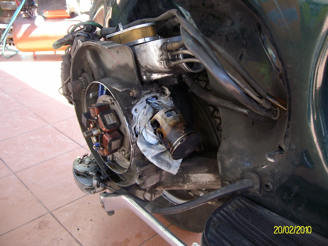

Inserito il - 20/02/2010 : 17:37:22
oggi ho montato il gt, tutto ok è partita al primo colpo.. però c'è una specie di ticchettio interno, come se qualcosa sbattesse ma non riesco a capire cosa sia, ho parlato con enzo vediamo che mi dice.
pensavo che fosse lo spinotto che ha troppo gioco nella sua sede nel pistone, comunque la gabbia a rulli l'ho cambiata.
ecco qualche foto del montaggio e anche un video http://www.youtube.com/watch?v=1UVcdfDzB38
