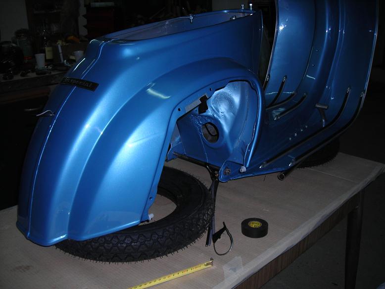

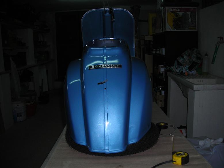

il montaggio va avanti... che ne pensate???

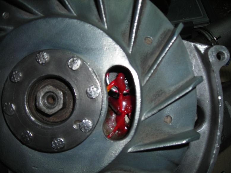

63,14 KB[/size=1] ma secondo voi ci andava la cera dentro il volano ?????

ma secondo voi ci andava tutta quella cera sui fili delle puntine ??????

Le viti del fanale ANT SONO A TAGLIO E NON A CROCE, porta a zincare la leva tiro apertura camma ganasce forcella ant, il perno motore, il perno manubrio, il perno ammo post, da quelli che ti zincano i pezzi fai lucidare le leve e il fregio (fallo fare a loro), la bulloneria hai l'originale o sei mezzo con viti di fortuna?
I bulloni serbatoio hanno due rondelle una piana ed una spaccata, idem la sella misura 7 chiave 11mm.
Il 5/2 non è GIUSTO per quella VESPETTA xche merita un ROSSO CORSA o un Katmandu' 875., che avevo dimenticato per il modello, molto bello poi come colore, è un arancio ruggine scuro..
zanza
sogno di 13 anni
263 Messaggi
Inserito il - 12/03/2010 : 15:39:05  Mostra Profilo Invia a zanza un Messaggio Privato
per i pezzi che mi hai elencato da zincare li ho spazzolati , sgrassati e poi verniciati con il trasparente.... che ne dici ??? i bulloni del cavalletto e del freno li ho presi in ferramenta ...

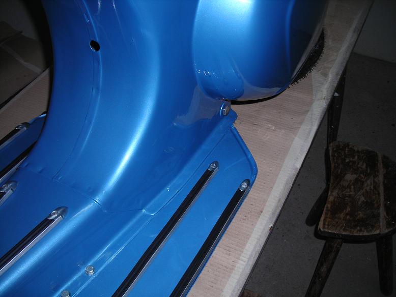

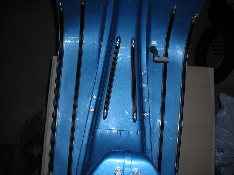

E'vero al sole è molto piu' chiara....si 75 polini 19/19 erapporti 18/67.....stasera sono passato dal carroziere e gli raccontavo che sono diventato pazzo a montare le liste pedana centrali, con i ribbattini !!!!!!! ma è vero che ci vanno 4 viti a croce ??????? covolo a 33 anni lo sto scoprendo , ma nel kit della cif non c'erano ste benedette viti !!! qualche info a riguardo ????
le sardomobili non godono il sole splende "chi vespa"
Inserito il - 13/03/2010 : 09:11:04  Mostra Profilo Invia a djgonz un Messaggio Privato
mmmhhh non credo che ci vadano delle viti a croce...
Inserito il - 13/03/2010 : 10:41:34  Mostra Profilo Invia a n/a (ex wyatt) un Messaggio Privato
per i listelli centrali? eh si invece, ci vanno le autofilettanti... non è possibile mettere i ribattini lì, non hai lo spazio per battere!
Inserito il - 13/03/2010 : 13:12:42  Mostra Profilo Invia a djgonz un Messaggio Privato
a ma intendete quelle del tunnel?
bè li si ci vanno sicuramente le viti per bloccare le liste altrimenti come fai a battere da sotto?
io pensavo che intendesse i listelli normali...
