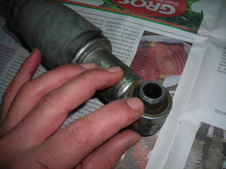

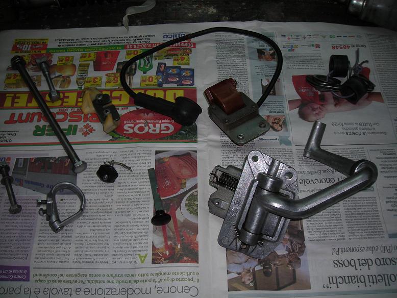

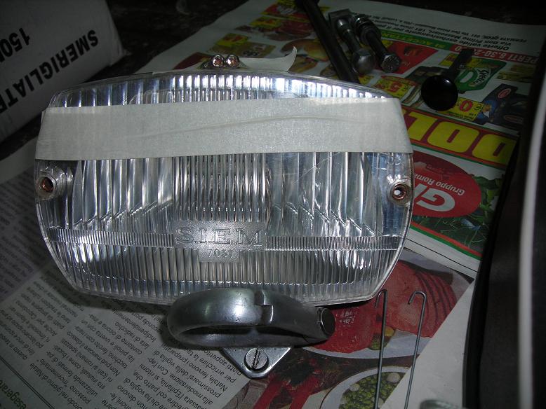

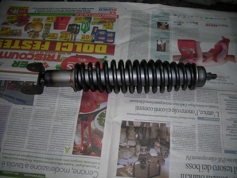

Inserito il - 15/02/2010 : 19:41:19  Mostra Profilo Invia a zanza un Messaggio Privato
ecco le foto
74,39 KB
99,19 KB
97,56 KB
90,95 KB
