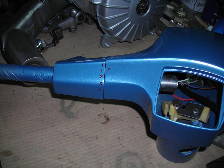

Domenica sono stato ad un raduno a Roma ed ho visto una special del '79 di un'amico CONSERVATISSIMA!!!! ed indovinate un po' le famose viti sulle liste centrali erano proprio a croce.....cmq i lavori vanno avanti e fino a quando non ne sono sicuro ci lascio i ribbattini "irribbattibili"

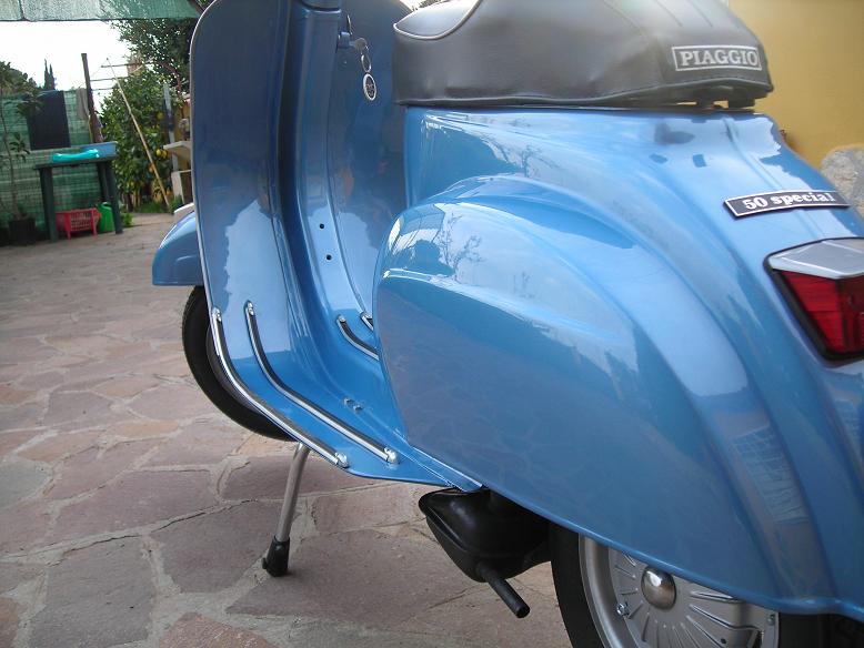

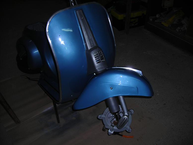

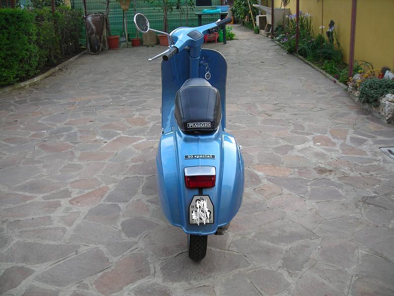

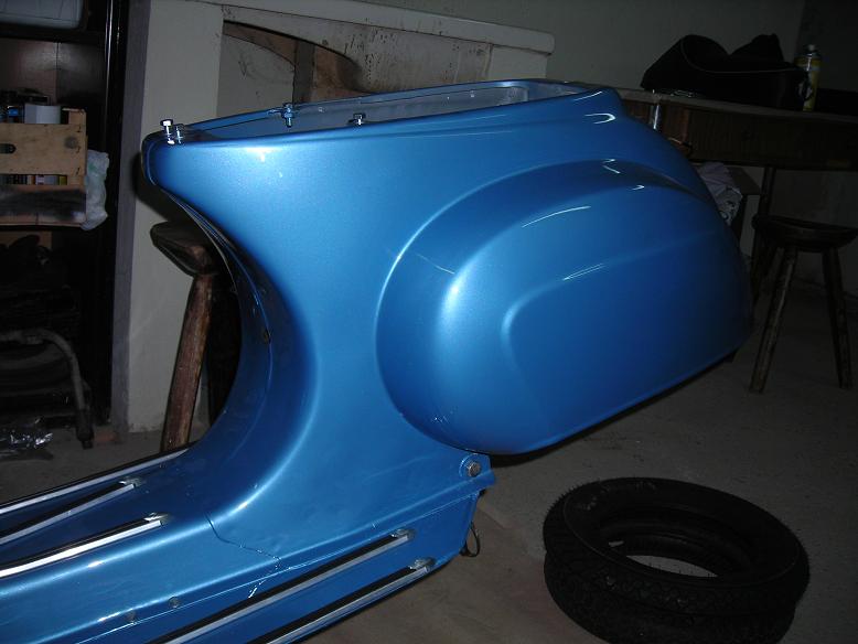

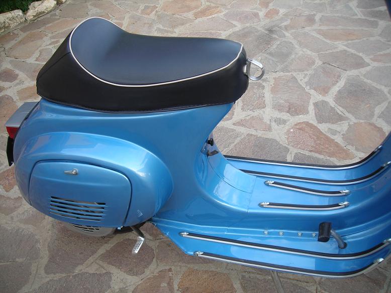

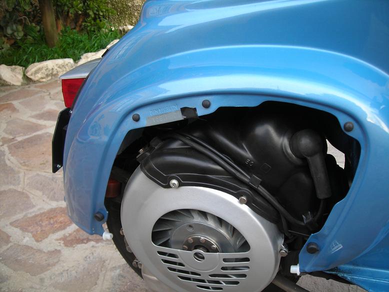

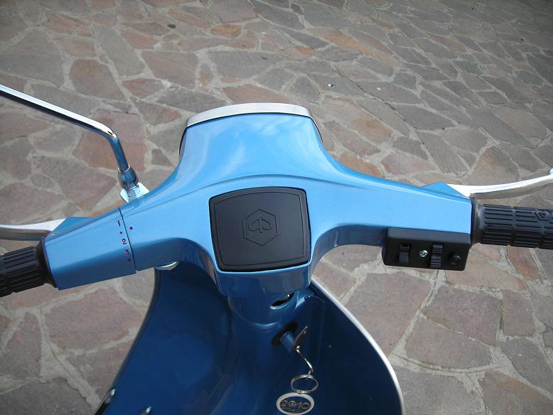

Finita!!!! vi presento la mia piccola
73,89 KB
71,6 KB
96,58 KB
81,22 KB
85,93 KB
71,73 KB.......
le sardomobili non godono il sole splende "chi vespa"
Inserito il - 03/04/2010 : 19:38:27  Mostra Profilo Invia a XXX VESPA XXX un Messaggio Privato
ti faccio i miei complimenti!
Inserito il - 03/04/2010 : 19:44:06  Mostra Profilo Invia a djgonz un Messaggio Privato
troppo bella...

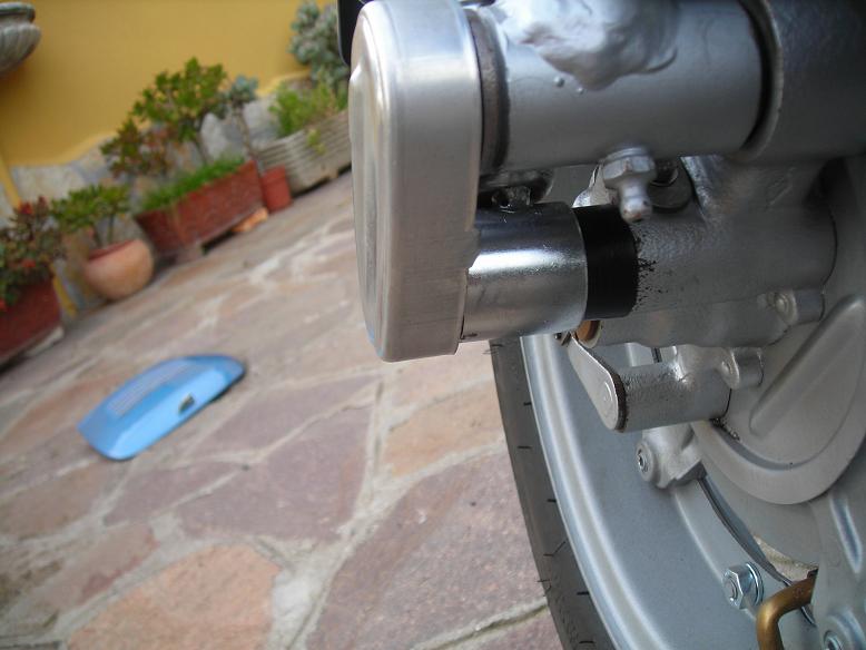

Come vi sembra ???? qualcuno ha avuto questo problema con l'ammortizzatore ant ? pagato 35 euro non ammortizza per niente solo molla...per Poeta " ho provato a montare il getto piu' piccolo da 82 sono passato a 77, ma la storia non cambia ...di quarta fa' muro sembra che si affoghi. allora ho provato a chiudere il filro dell'aria con uno straccio facendo passare meno aria, ora prende molto piu' giri"

Inserito il - 03/04/2010 : 19:50:52  Mostra Profilo Invia a zanza un Messaggio Privato

E' BELLISSIMA!!!!!!!!!
COMPLIMENTI

Nessuno mi sa' dire qualcosa riguardo quest'ammortizzatore???? grazie.

L'ammo ant ha il gommino silent inferiore che dalla foto sembra uscito dalla sede!!??? O è una boccola che hai aggiunto tu?
Ammo commerciale per caso RMS?
Se pigi sul manubrio torna su frenata? O spara come se avesse solo la molla? Prova da fare a motore spento e senza cavalletto...se tirna a minchia, và ricambiato, prendilo sul catalogo CIF o VINTAGE PIAGGIO (anche se costerà un'utopia sul PIAGGIO VINTAGE).

Per quanto riiguarda l'ammo non frena per niente " solo molla " sara' quello che manda fuori il silent ?? per POETA: " ti sei confuso il 90 lo montava Luigi con il 102 ,io gia' avevo un 82 e mi sembrava che si affogasse di aria. cmq ho trovato una perdita di benzina non conbusta che mi pare venga dalla base del cilindro e scola sull'uscita dei cavi del volano, potrebbe aspirare aria da li'?' appena ho tempo ci metto una un po' di pic nero "

Quindi ci ho preso ammo RMS, la campana di caricamento della molla ha il foro filettato?
Oppure come sospetto è libera, se libera, quando vai in compressione lo stelo non scende e non aziona l'ammortizzatore idraulico! pessimo ammo ant... il silent anche è uscito dalla sede...
vedi tu.... e CIAO.
