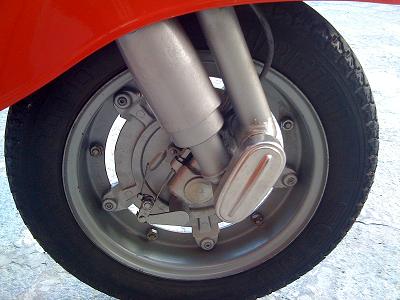

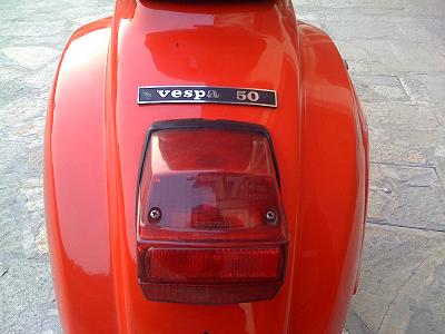

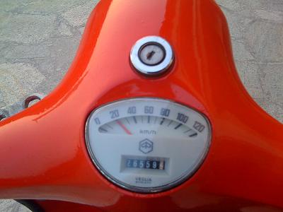

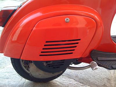

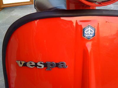

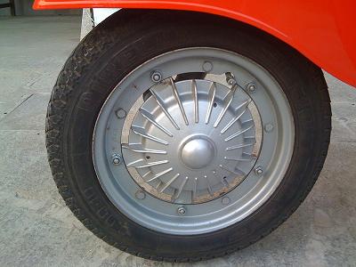

Inserito il - 29/01/2010 : 05:55:36

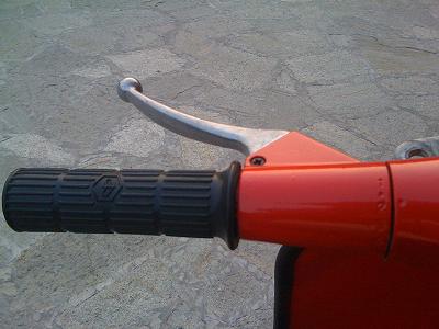

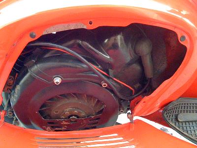

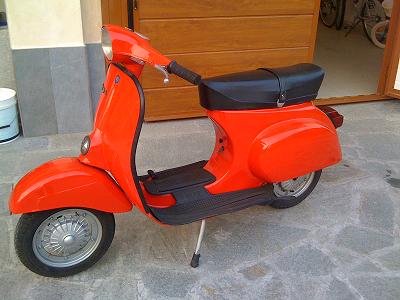

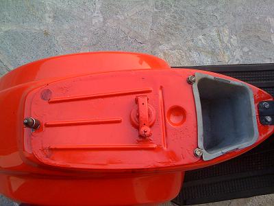

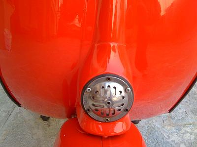

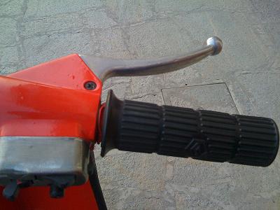

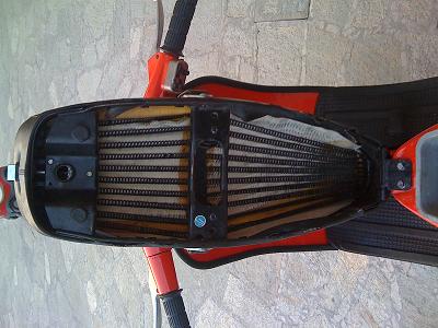

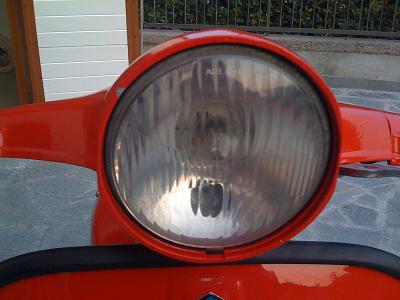

Grazie a tutti delle risposte , in allegato come richiesto ho inserito delle foto. Considerate che mi è stato chiesto 600-700 € e che la moto è perfettamente funzionante. Resto in attesa di Vs. risposte sull'esatto modello e gli interventi che secondo voi sono da fare per riportarla allo stato originale.
Inserito il - 29/01/2010 : 07:22:10
Fà schifo e và totalmente rifatta, ma a quel prezzo... ci stà a mio dire!
Verifica la Sigla MOTORE deve essere V5A1M.... quel motore mi puzza di 4 marce... se non ha il suo motore scala 100 euro minimo, almeno provaci....
hai il manubrio Primavera ET3, ti serve quello della L-R-N in prima versione, semmai in futuro facciamo un cambio.... |

Inserito il - 29/01/2010 : 11:18:06
sarà sicuramente la classica vespa 50 trasformata in primavera...
mi gioco le palle che il motore è 125 ... |

Inserito il - 29/01/2010 : 14:26:07
| osteria...se questa è restaurata io allora non ho capito una cippa! |
Inserito il - 29/01/2010 : 14:37:35
| Il motore ha cuffia piccola quindi non è Primavera, forse Special o originale manomesso all'inverosimile. |

Inserito il - 29/01/2010 : 18:15:17
Ovviamente anche io che sono un profano  ho constatato che è un restauro da schifo ma guardando i prezzi che ci sono su internet mi sembra che con 600-700 euro sia un'affare. Potete consigliarmi dove posso trovare tutti i pezzi che mi servono ed inoltre dove posso trovare delle foto dettagliate su come dovrebbe essere allo stato originale      Dove vedo la sigla del motore  Grazie e tutti voi esperti  |
sgaruffo
Città: Perugia
1719 Messaggi |
Inserito il - 30/01/2010 : 00:20:08
| Io per 900 euro vendo una 50 L verniciata a bomboletta con del giallo direttamente sopra il colore originale...ma almeno ha tutti i pezzi originali....questa oltre a sborzare 600/700 euro devi ritrovare tutta la sua robina originale come ad esempio la fanaleria, il motore, una sella decente, il clacson.....insomma tutta una serie di cose che sommate non costano poco e non sono tanto reperibili.....io tirerei giù il prezzo di un paio di 100 euro |

Inserito il - 30/01/2010 : 21:28:57
quella cosi come è messa non vale nemmeno 400 euro di originale a mio avviso c'è solo il telaio e i carter del motore per il resto..... cmq se lo consideriamo un restauro non originale ma tamarrato allora le cose cambiano dire che è piuttosto ben fatto ma mi domando una cosa perchè acquistare un vespa restaurata e non originale a 600/700 euro quando nella mia città e in altre se ne trovano restaurate in ogni minimo particolare e con prezzi apartire da 1300 euro? Se dovessi acquistare quella vespa fatti i bene i conti perchè una volta presa ne dovrai spendere ancora di soldi per poterla riportare all'originale |
