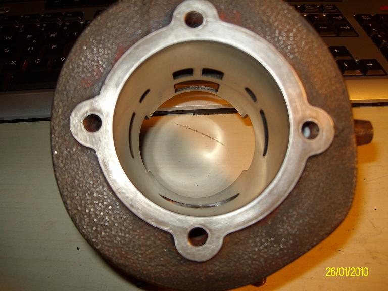

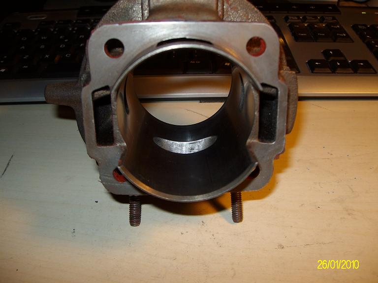

In previsione di un cambio di configurazione, ho aperto il blocco e smontato il mio 112 polini, che monterò con 18/67, raccordo ai travasi, albero anticipato, espansione giannelli e volano hp.
ho trovato delle rigature vicino la luce di scarico e su altre zone, il gt non l'ho mai ne grippato ne scaldato, ha circa 4000km e non vorrei proprio rettificarlo..che dite? inoltre sfiata maledettamente dalla testata, non so come eliminare sta perdita

le rigature che vedo io sono veramente cosa da niente. montandolo con l'espansione credo converrebbe rivedere le fasi del cilindro visto che non sono molto alte a quel che ne so. magari senza troppi calcoli potremmo farci indicare dai più esperti di quanti mm si potrebbe alzare il tutto con una basetta (e di conseguenza dovrai abbassare la testa di altrettanti mm e chissà che così facendo non si elimini anche il fastidioso sfiatamento). non hai specificato il carburatore, come sai converrebbe un 24 ma immagino tu voglia tenere il 19.

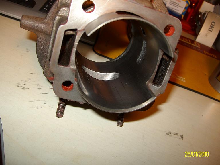

al tatto le rigature si sentono, ho fatto un'altra foto per rendere meglio l'idea.

continuo a pensare siano sciocchezze ma sentiamo i più esperti, forse te ne potresti uscire con una delicata smerigliata con la carta smeriglio più fine di tutte oppure una lucidata da bonafede (non rettifica) che potrebbe costarti non più di 10€

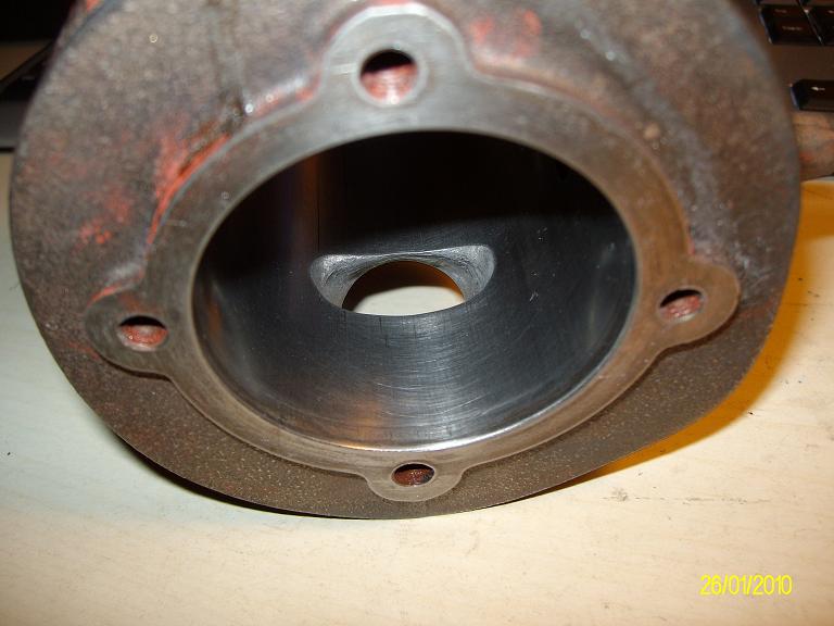

La penso come grandeveget, per me quel cilindro lo puoi rimontare così tranquillamente, al più se vuoi sentirti più tranquillo dagli una lucidata e per sicurezza sostituisci le fasce del pistone.

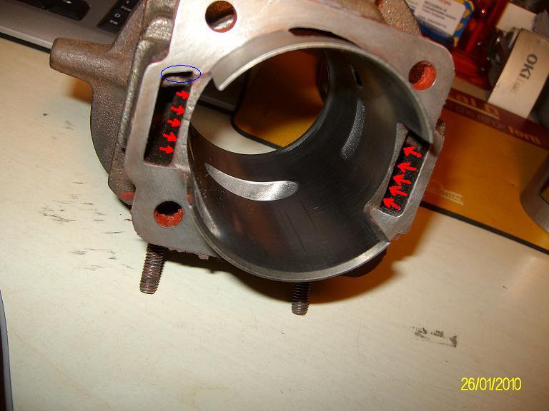

Riguardo al discorso della basetta...ultimamente mi sembra che sia venuta fuori un pochino la moda di "basettare" tutti i cilindri, quasi non se ne potesse più fare a meno. Non dico che non sia utile ma, su un 112 Polini, che ha una luce di scarico piuttosto piccola in relazione all'alesaggio e alle altre caratteristiche, la cosa più importante è forse ampliare la luce di scarico, sia in larghezza che in altezza, oltre naturalmente a smussare per bene gli spigoli vivi per evitare il ripetersi di rigature sulla canna. Vista l'intenzione di usare una rapportatura corta suggerirei di ampliare la luce di 1,5-2mm in altezza e di 1-1,5mm per parte in larghezza.
Se invece vuoi risolvere in un colpo solo anche il problema della perdita tra testa e cilindro allora ti conviene in effetti puntare su una basetta, magari da 2mm, e fare spianare di una quota corrispondente il piano testa e cilindro. In questo caso però la luce di scarico la lavorerei ugualmente un pò in larghezza.
Altri lavori che si possono fare, oltre a raccordare i travasi addolcisci leggermente lo spigolo tra canna e travaso (nel punto che ho segnato con le frecce rosse) e allarga un pò il passaggio verso il travaso secondario (cerchio blu)...io ho lavorato in tal senso sul mio 102 d.a., con buoni risultati
P.S. dopo aver fatto queste lavorazioni secondo me un 24 è d'obbligo

il fatto carlo è che basettare viene comodo,perchè infilare un dramel nella canna non è cosa semplice
e se non si sa dove mettere le mani si rischia di fare dannied ultimamente ho imparato che con i trapani
da dentista si lavora molto megliocomunque quoto tutti sul fatto che questo cilindro è praticamente nuovo
e con una cambiata di fascie è ok,per la testa invece:se dalle tue parti c'è una rettifica buona potresti
provare a fartela incassare.
Inserito il - 26/01/2010 : 21:12:14  Mostra Profilo Invia a vespa_90 un Messaggio Privato
ciao le rigature di quel tipo possono derivare da una temperatura troppo alta e da poca lubrificazione da parte della miscela. Verifica bene l'anticipo e la carburazione. Probabilmente il rodaggio è stato affrettato su quel cilindro.
Prima del rimontaggio, fasce nuove e verifica che:
1 non sia ovalizzata la canna
2 tolleranza cilindro-pistone
3 allarga quello scarico che è un buco di c*lo

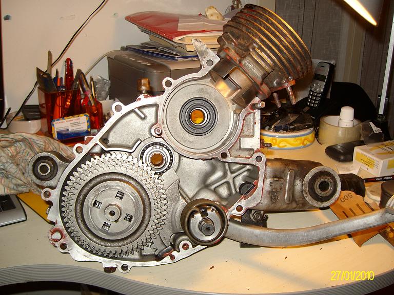

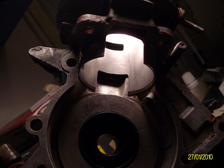

Inserito il - 27/01/2010 : 19:40:12  Mostra Profilo Invia a vitto93 un Messaggio Privato

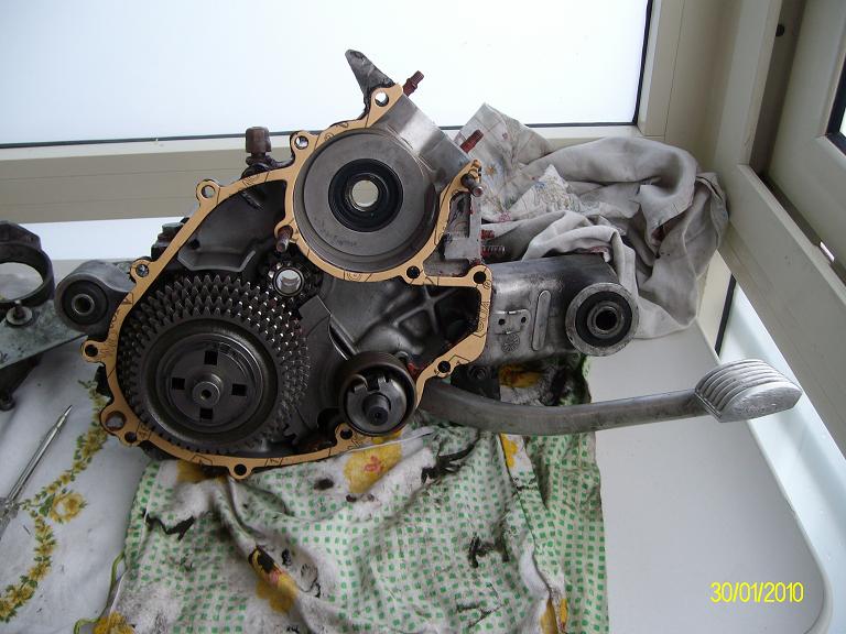

corrispondenza travasi carter - cilindro
46,74 KB

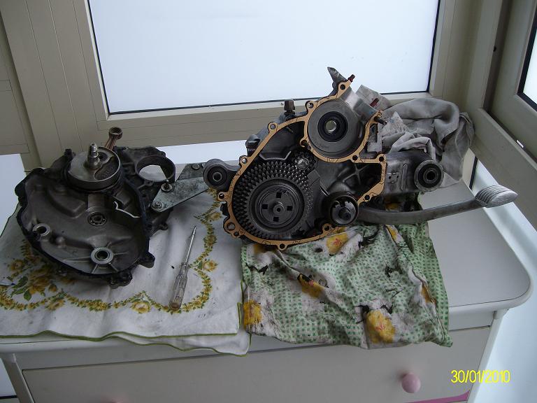

motore quasi pronto per la chiusura, devo riempire solo il carter lato volano. scusate il casino sulla scrivania
112,21 KB
awe
Città: Costermano
4178 Messaggi
Inserito il - 27/01/2010 : 20:28:08  Mostra Profilo Invia a ACvespaDC un Messaggio Privato
bello lo fai girato

stefano94
Zadra ant
Città: Valle Seriana
341 Messaggi
Inserito il - 27/01/2010 : 20:55:44  Mostra Profilo Invia a stefano94 un Messaggio Privato
E per smontare la candela come fai??
L'unica è rifarsi la testa al contrario o a candela centrale.

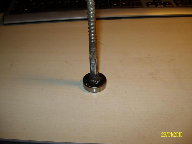

Inserito il - 29/01/2010 : 20:07:03  Mostra Profilo Invia a vitto93 un Messaggio Privato
a mali estremi, estremi rimedi
38,04 KB
