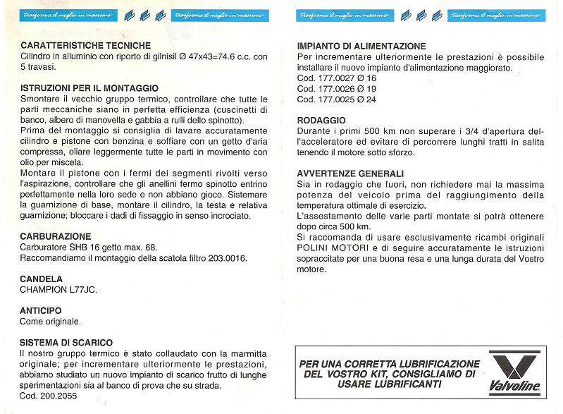

Ciao Oscar, in linea di massima, e guardando anche la foto della candela (per quanto si riesca a vedere da una foto), con il 95 non dovresti essere magro. Però hanno ragione a dirti che la lettura del colore dell'isolante non si può fare con una candela troppo nuova. Riporto testualmente da "Il manuale del carburatore" della Dell'Orto:
"L'isolante dell'elettrodo centrale dev'essere color nocciola: se è più scuro, il getto è troppo grande, se è chiaro, tendente al bianco, il getto è troppo piccolo. Per leggere l'isolante centrale la candela deve aver percorso molti chilometri, mentre esaminando l'elettrodo di massa si può lavorare anche con una candela nuova: la radice dell'elettrodo, verso il corpo della candela, dev'essere nera almeno fino alla metà, circa in corrispondenza della piegatura dell'elettrodo stesso;il resto deve rimanere del colore naturale del metallo. Se l'elettrodo di massa è tutto nero e fuligginoso, la carburazione è grassa, mentre se al contrario lo troviamo perfettamente pulito il getto del massimo è troppo piccolo e si rischiano gravi danni al motore "
Aggiungo poi, che la lettura della candela, in relazione alla misura del getto del massimo, va fatta dopo aver tenuto il motore ad elevato numero di giri per un tempo sufficientemente lungo da bruciare i residui di miscela che possono essersi accumulati nei condotti durante il funzionamento a bassi regimi...quindi occorre tirare a fondo la terza e insistere poi con la 4a per almeno 15-20 secondi ai massimi giri, per pulire bene il motore.
Quindi in conclusione non è detto che tu sia grasso di molto, anche perchè, come ho visto nella messa a punto dell'm1, quando si comincia a perdere ai medio-bassi regimi significa che la carb comincia a smagrirsi, e non è bene scendere oltre..
Quindi valuta bene il da farsi...tieni conto che una candela scuretta potrebbe anche esser dovuta ad un anticipo troppo ritardato (vedi il mio ultimo inserimento nel mio topic sull'm1..), se hai voglia di sperimentare potresti provare ad anticipare di 2mm il piatto statore, e vedere che succede: vero è che con un eccesso di anticipo si rischiano danni, ma con 2° in più dovresti ancora essere in zona di sicurezza tenuto conto anche della maggior dissipazione di calore del cilindro in alluminio.
Ne approfitto anche per allegare il manuale di istruzioni del 75HP, che mi hai richiesto. Le tarature per il 24 non sono indicate, ma fai conto che Polini consiglia 88-90 di max e 50 di min per il 130 a valvola, e 92 e 50 per il 102 "doppia" (io ho un 94 sul mio..ed è piuttosto grassoccio).
