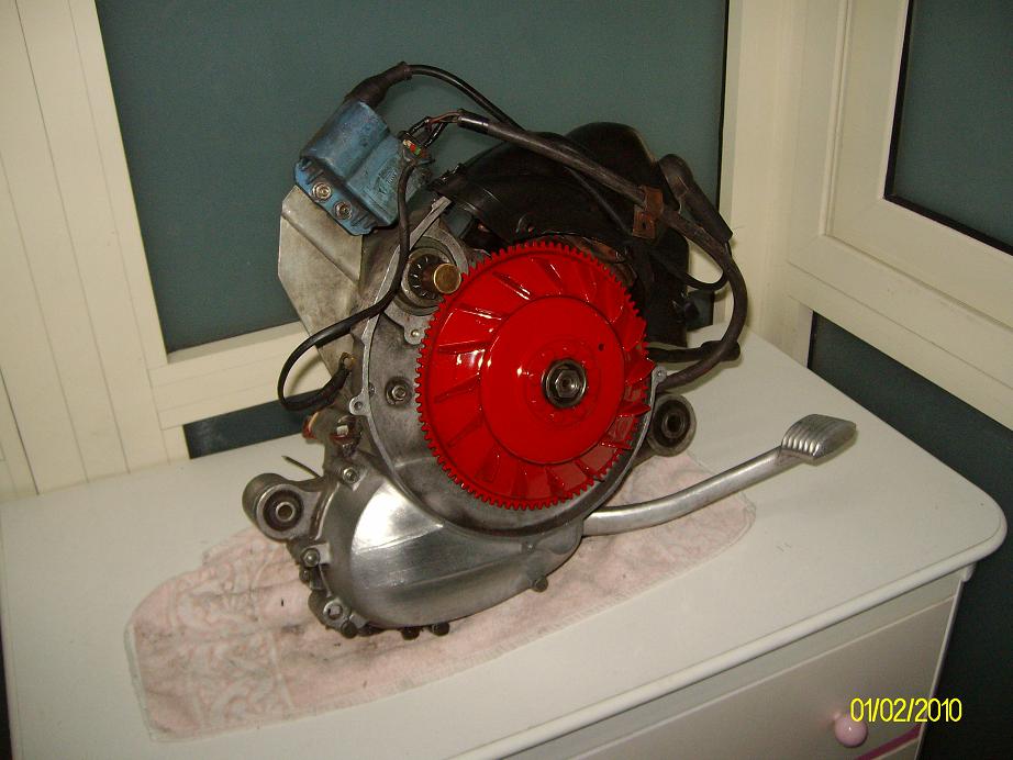

quasi pronto, volano rosso
qualcosa però non mi quadra, le marce entrano, l'albero, la frizione e il pignone girano regolarmente, però con il cambio in folle l'asse ruota fa fatica a girare, cioè devo girarlo con 2 mani, che ho combinato?

l'asse praticamente con il selettore in folle fa fatica a girare, devo girarla con 2 mani anche se poi sembra tutto regolare, niente rumori strani ecc |
