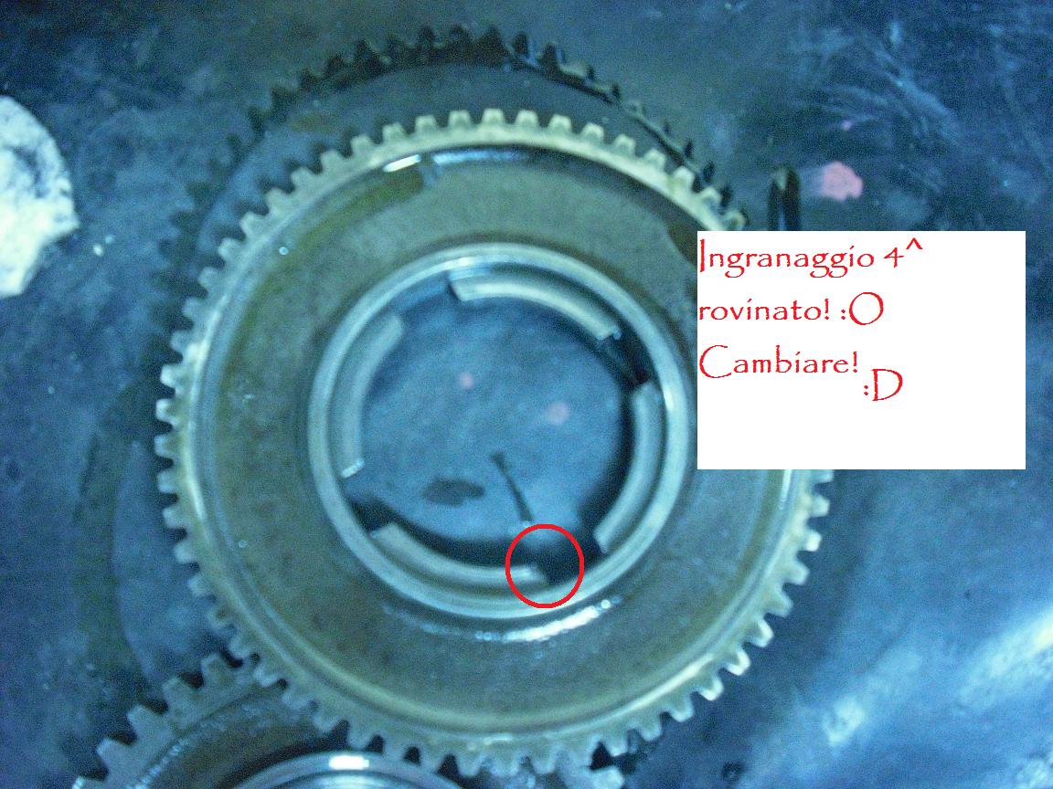

Revisiona nel senso cambiare i freni e l'ammo? Oppure solo controllare che sia dritta?

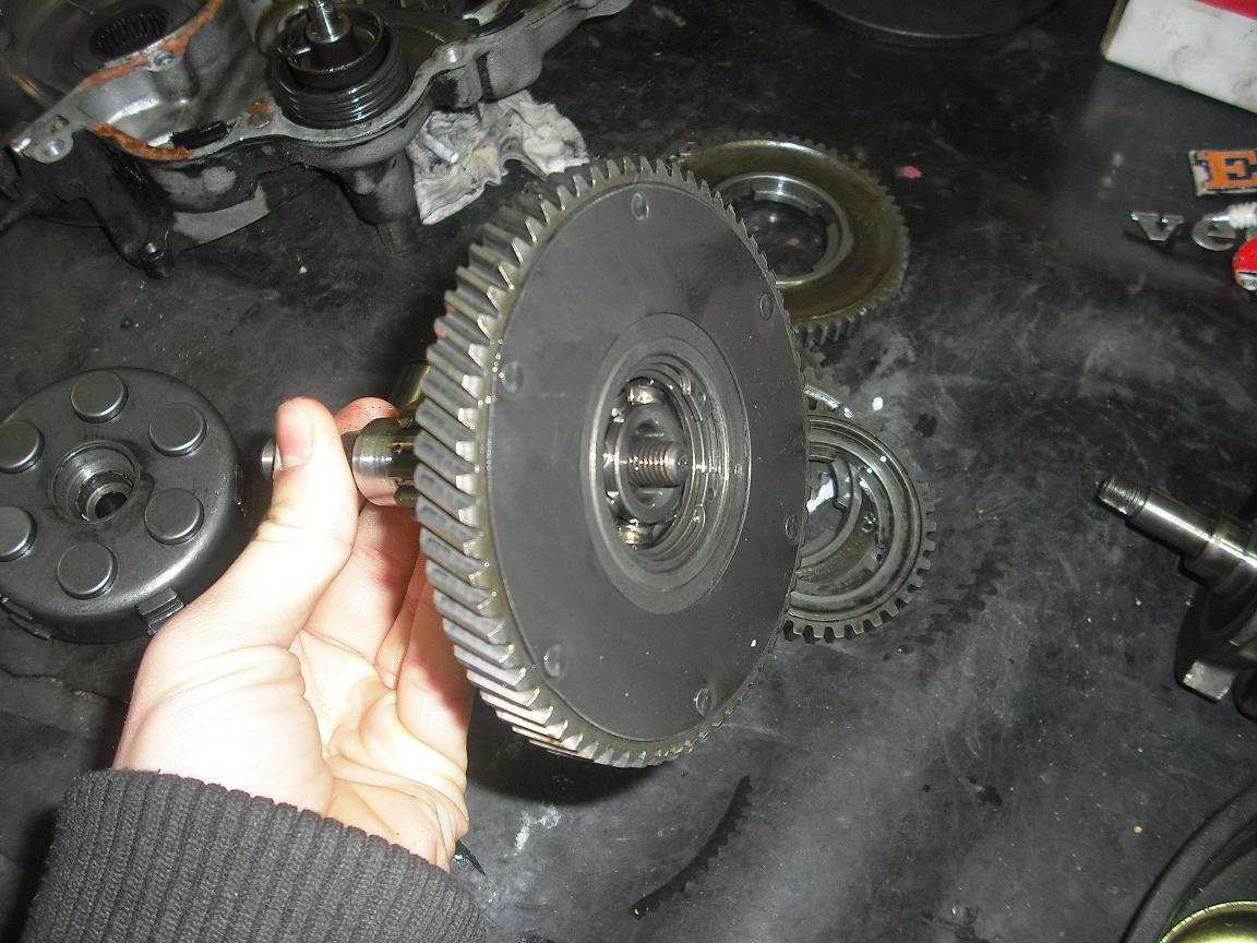

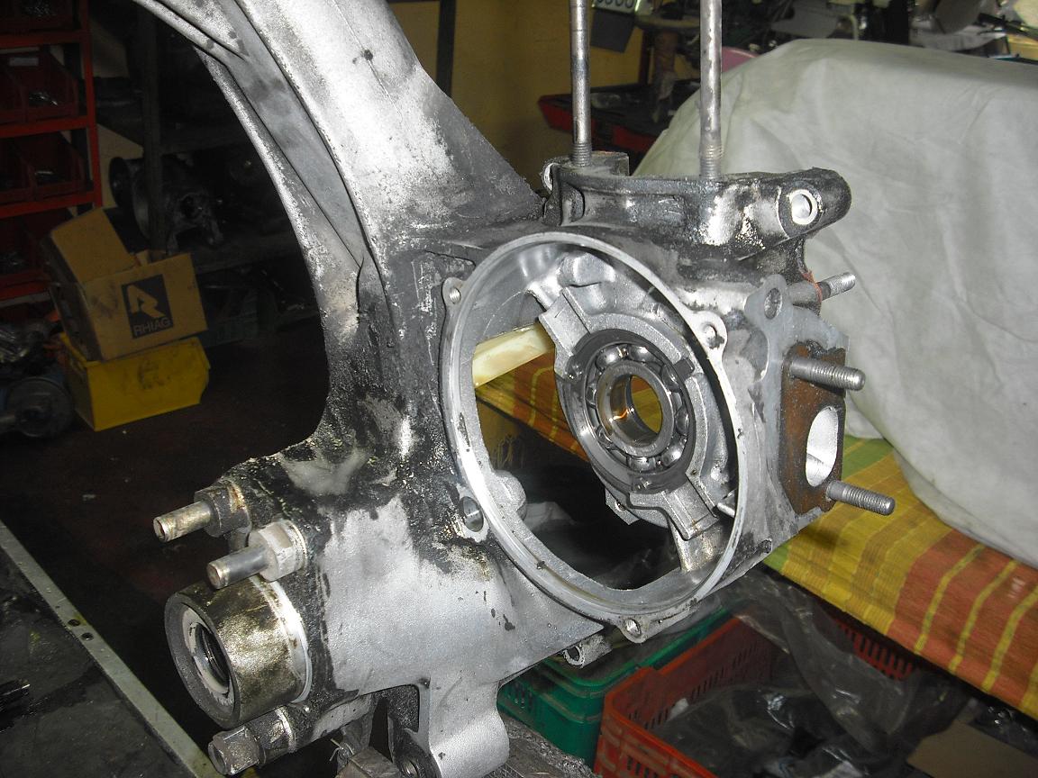

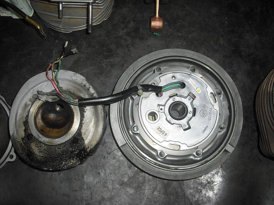

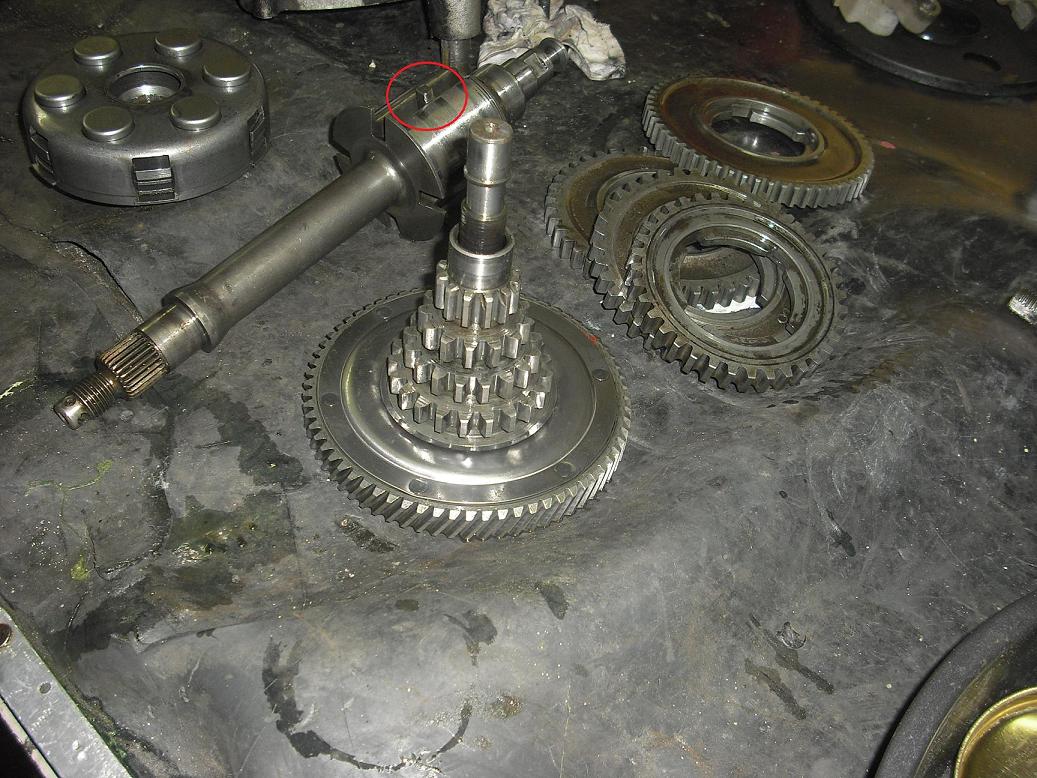

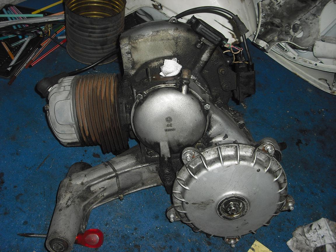

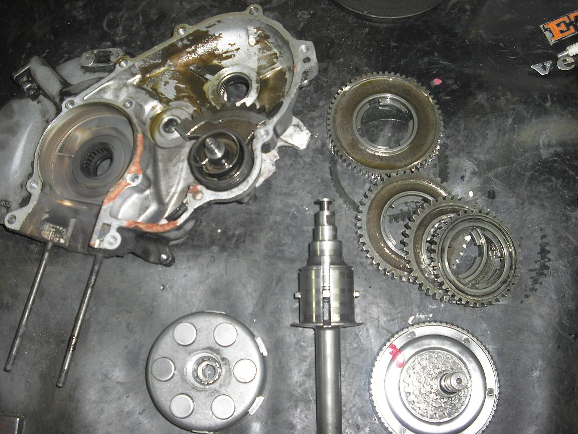

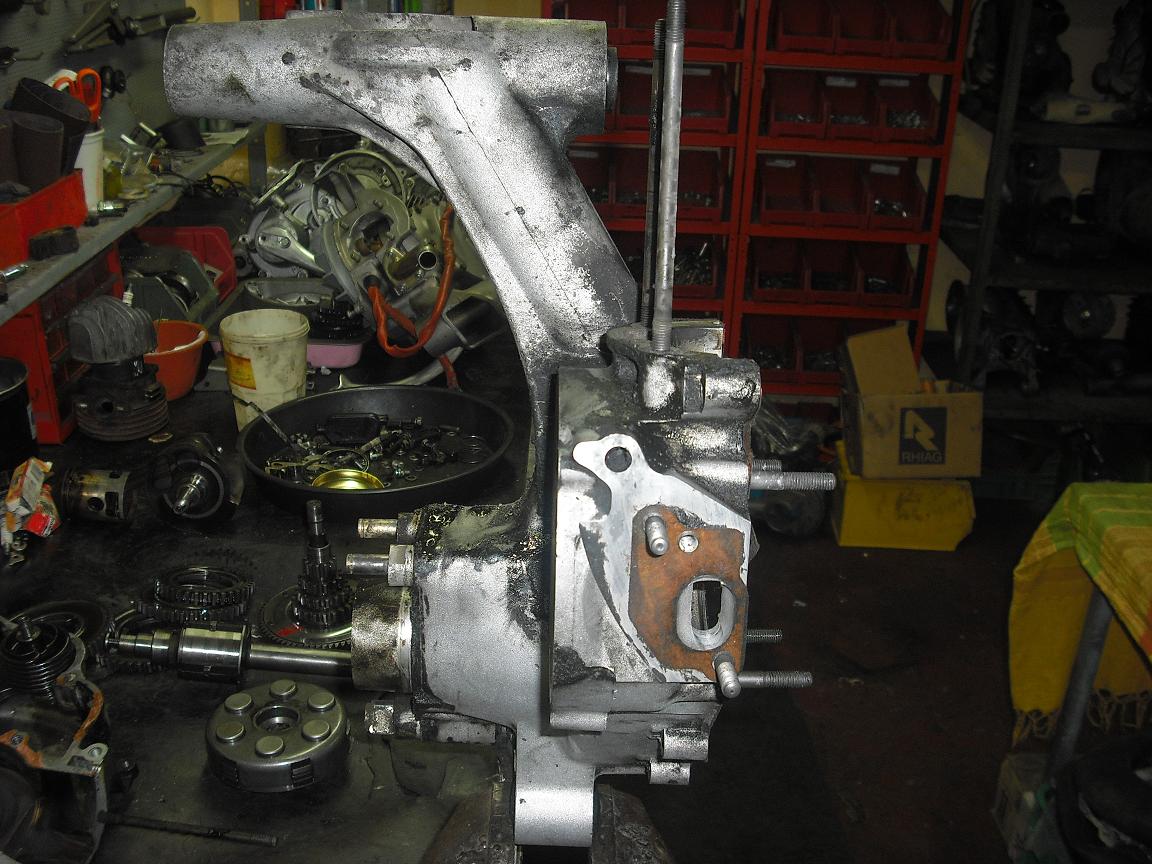

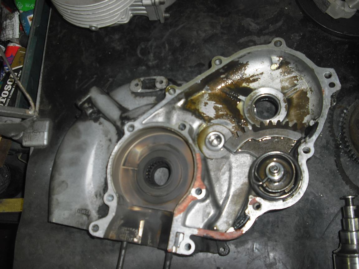

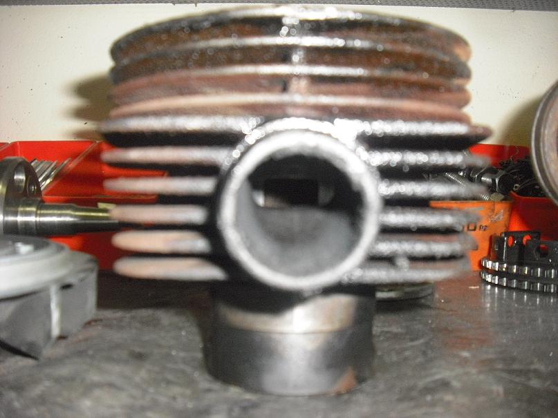

Intanto alcune foto... Il motore per la prossima settimana è pronto! Mi aspettano 500 km di rodaggio Purtroppo il telaio ancora non l'ho portato... Ma presto lo farò
Piccola pulitina prima dell'apertura...

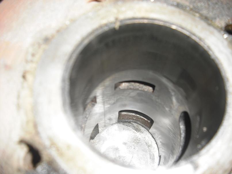

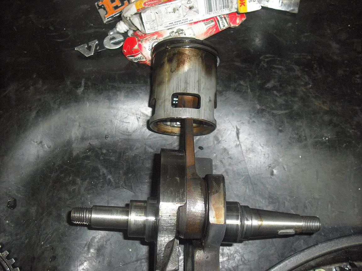

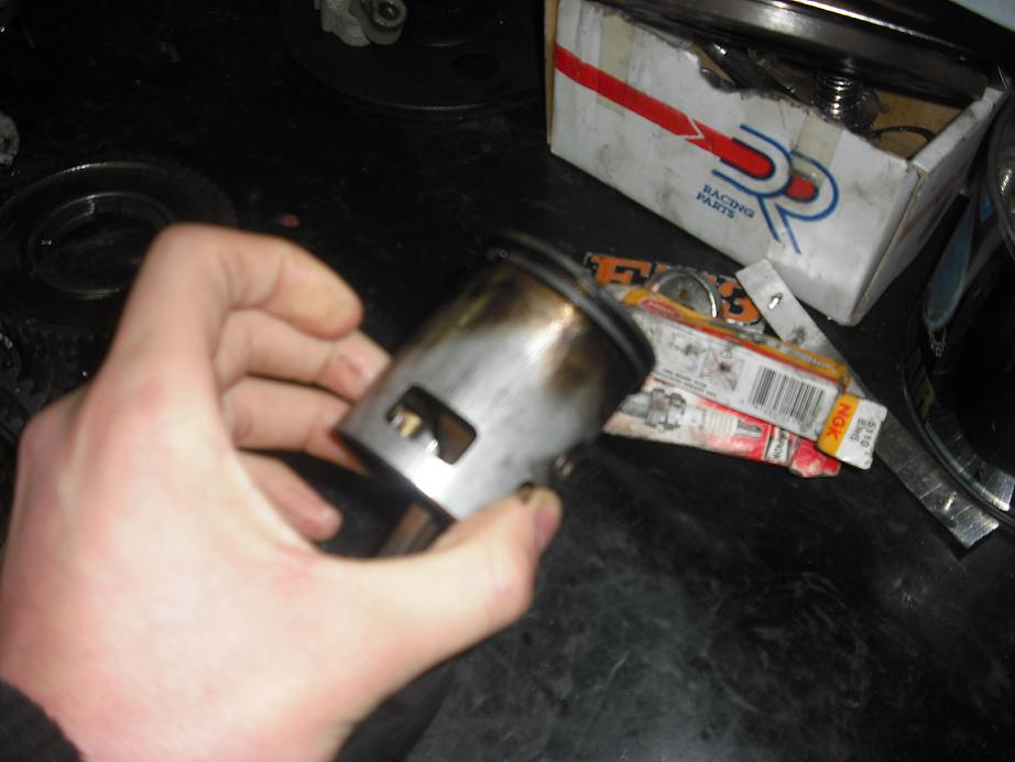

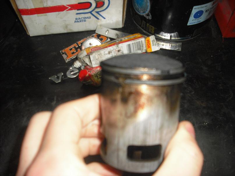

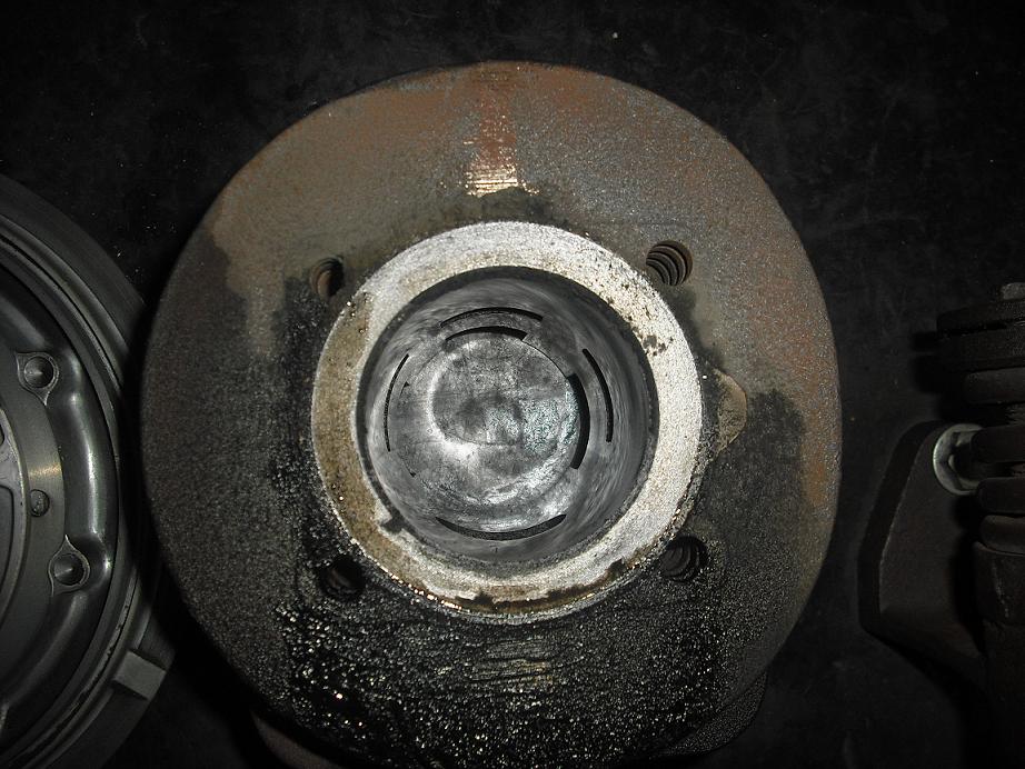

Il pistone è messo bene! Una lucidata e via! Anche le fasce, non le faccio cambiare, sono perfette
179,93 KB
187,74 KB
325,56 KB
Il cilindro in questa foto sembra un pò rovinato ma appare così solo perchè rispecchia lo sporco che c'è sul tavolo... Vi assicuro che non è grippato neanche un pò

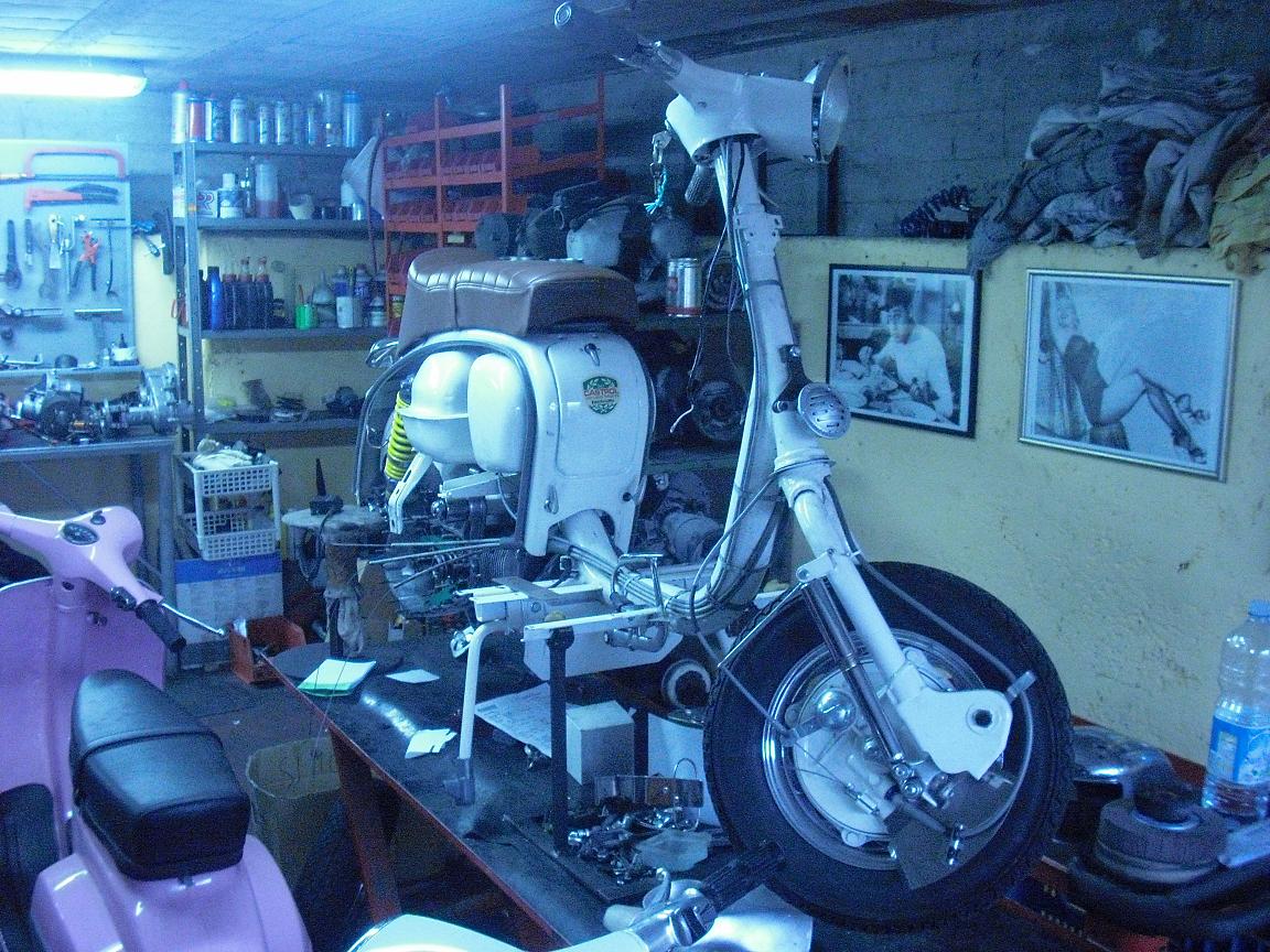

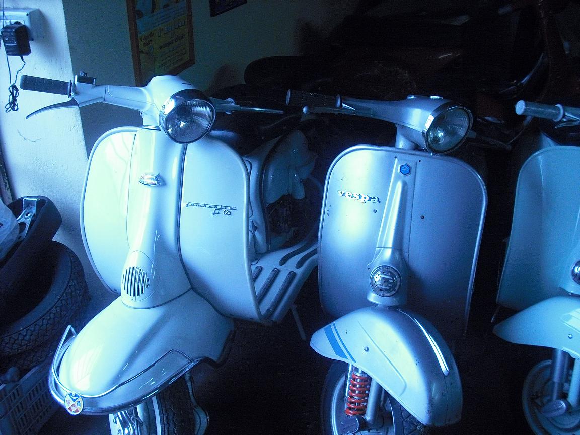

Piccola sbirciatina alle altre Under Construction

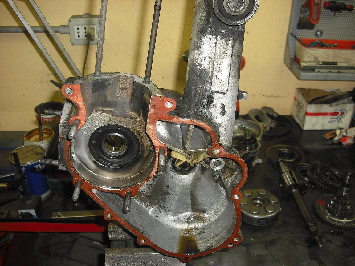

Inoltre i parastrappi sono messi bene quindi anche quelli resteranno... Quanto dite che sarebbe il costo effettivo? Lui mi ha detto che per 300 euro mi rifà tutto, senza cambiare appunto parastrappi, biella e fasce. Incluso nel prezzo mi revisiona la forcella(che poi consiste nel controllare che sia dritta e se l'ammo è regolato bene, giusto??), ovvio il costo delle ganasce e dell'ammo (eventualmente nuovo) è apparte... è onesto? I pezzi ha insistito lui per andarli a prendere ma forse è meglio se ci vado io? Non vorrei che spillucasse qualche spicciolo in più del dovuto anche se mi sembra onesto... Al massimo mi faccio portare lo scontrino Contate che il lavoro in meno di una settimana me l'ha fatto quindi disponibilissimo... è un bravo ragazzo

revisiona anche il parastrappi per sicurezza
PX177E (arcobaleno125)
Inserito il - 21/02/2010 : 13:17:48  Mostra Profilo Invia a djgonz un Messaggio Privato
NON DIRE FESSERIE!!!
le fasce e i parastrappi vanno rifatti a prescindere!!!
Rocco non fare scemenze e rifai anche fasce e parastrappi altrimenti dopo sei costretto a riaprire...

Ma che senso ha rimettere pezzi uguali a quelli che ho già? Ti giuro che almeno i parastrappi non hanno una riga...

Inserito il - 21/02/2010 : 14:29:36  Mostra Profilo  Clicca per vedere l'indirizzo MSN di rokito Invia a rokito un Messaggio Privato
ok cambio il kit di molle... costa una cazzata
RRT- Rokito Racing Team
Inserito il - 21/02/2010 : 14:30:53  Mostra Profilo Invia a n/a (ex wyatt) un Messaggio Privato
ha ragione dj... già che ti sei fatto il culo per aprirlo rimettilo a posto per bene! cambia anche TUTTI i cuscinetti e i paraoli... magari non ce ne sarebbe bisogno, però tieni conto che hanno 30 anni di usura alle spalle!
e prendi anche i ribattini perchè per aprirlo dovrai trapanarli

no ma poi io non capisco come fa a dire che sono messi bene se non l'ha manco aperto

Da fuori sono bellissimi Comunque è chiaro che i paraolii e i cuscinetti di banco li cambio tutti Anche le fasce, nonostante siano perfette Per il discorso di trapanare le molle... Farà il meccanico
P.S. Per rinforzare le molle del parastrappi consigliate di prendere il kit del 200 e poi mettere quelle piccole dentro quelle grandi, come mi ha consigliato il dj del forum, oppure metto le DRT?

Mi sa che opto per il kit 200... Che ne dite? Altri accorgimenti utili? Per ora non lo elaboro.... In futuro magari si ma farò tutto da solo
le ganasce sono da cambiare a prescindere di come siano messe? E gli ammo? Come faccio a sapere se sono scarichi?
