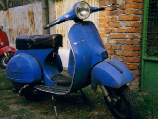

Anche questo è azzurro cina? Ma ci sono foto totalmente diverse di questo coloreee!

Cosa mi sapete dire del colore? Se mi dite che è azzurro cina vengo da ognuno di voi a spararvi e a rubarvi le vespe!

belin rocco è azzurro cina quello! come bisogna dirtelo?!

Allora dalle foto viene benissimo, ma dal vivo non mi piace per niente... peccato

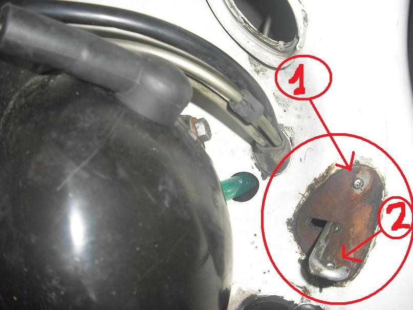

Il pezzo cerchiato in rosso nella foto (scattata all'inizio dello smontaggio) non ne vuole sapere di venirsene, le viti 1 e 2 le ho tolte, ho spruzzato lo svitol, ho martellato, ho provato a pungolarlo di lato ma niente! Come faccio? Il gancio non riesce a passare da quella fessura...

e quello che sarebbe???
mai visto... sulla px che sto facendo non c'è...

boh rocco, lasciacelo se non viene via, non compromette lo smontaggio...

Ok quel pezzo sono riuscito a toglierlo... Fiuuu! Era stato costruito artigianalmente, forse per prevenire o riparare uno "scassinamento"
191,29 KB
Quella era una modifica che veniva effettuata nelle officine autorizzate Piaggio, prima, come sapete, nelle prime serie l'attacco dei cofani era diverso, come quello del TS per intenderci. Quando venne progettato il nuovo attacco allora la Piaggio distribuì alle officine il kit di conversione (se vogliamo chiamarlo così) che constava di due aste e du quelle due strane plachette avvitate! Conservo ancora un manuale di officina che illustra come fare quella modifica!

Possibile? Ma ce l'ho solo sul lato destro e poi il mio px è dell'82 quindi neanche da dire tra i primissimi

si montava anche in caso di rottura del sistema, che non aveva la lamiera interna di rinforzo
