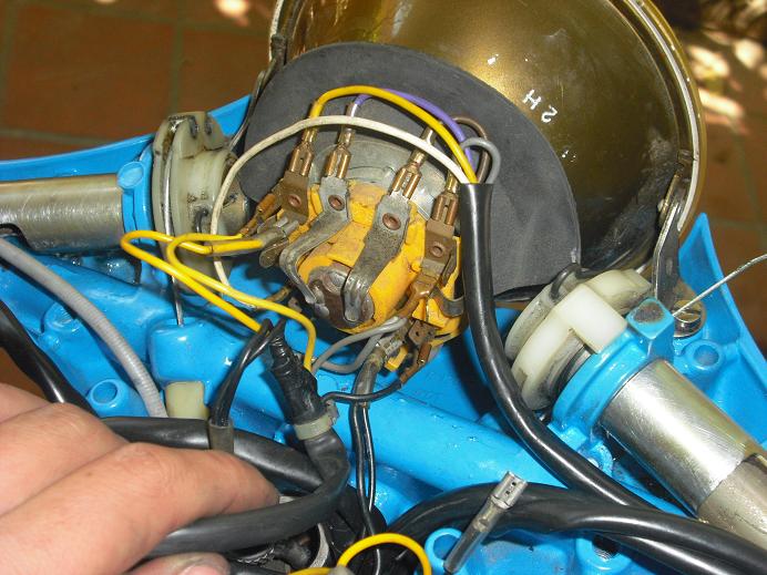

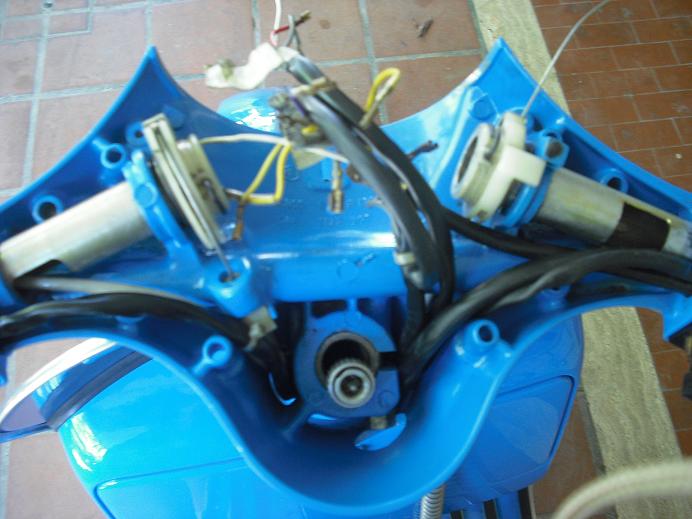

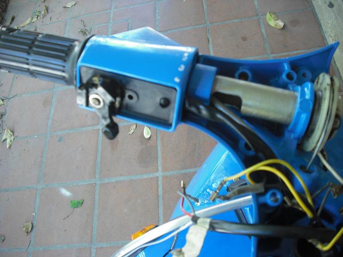

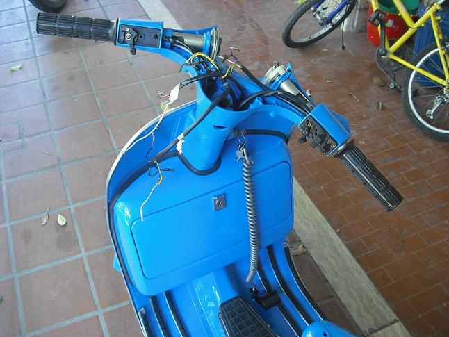

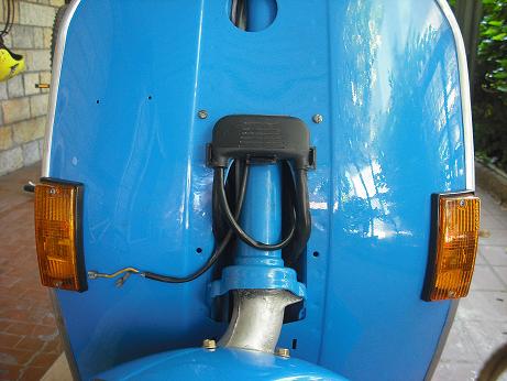

Sterzo montato, però come potete vedere dalle foto è leggermente rialzato quindi penso che mi tocca rismontare la vite e picchiarlo un pò per andare giù Mi sapete dire se la posizione delle guaine e dell'impianto vanno bene??? X Dj... E' stata una passeggiata
le guaine non le hai ancora fatte passare nelle giuste sedi... di quello ti sto parlando... lo sterzo certo che è facile montarlo, basta poggiarlo e spingerlo in giù...
lo spazio dove lo sterzo ti rimane alzato è normale...
Lo so che un pò di spazio deve rimanere, ma guarda l'ultima foto, lo vedi che il buco del manubrio che si infila nella forcella rimane un pò rialzato da essa, senza mettervicisi in piano??? Mi sapresti dire dove vanno le guaine??

rokito ha scritto:
djgonz ha scritto:
Mi sembra di capire che ti fanno venire il nervoso le cose in cui devi usare le dita e non la semplice chiave inglese... Con i gommini come te la cavi?
Rok per me il manubrio va bene così... ma potrei sbagliarmi...
le guine, se non sbaglio ti mancano i "tassellini gialli" (li chiamo così perchè non so il vero nome), procurateli e mettili nei fori che trovi appena sotto e indietro ai tondini di plastica (che termini) dove metti le teste dei cavi... a questo punto devi far passare le guaine del cambio nei loro rispettivi fori (cioè 2), e poi la guaina dell'acceleratore... per la frizione e il freno li devi far passare nei rispettivi tubi...
cmq ci vuole più a dirlo che a farlo... lo capirai da te
il problema rok, è che c'è pochissimo spazio e le guaine scivolano indietro... ma cmq le pinze a punta ti possono aiutare molto...
per i gommini lasciamo stare va
son più duri del cemento!!!

Per i fili, so dove attaccarli, quello che volevo sapere è se le guaine vanno infilate come nella foto o se c'è qualcosa di sbagliato Se mi dici che fin qui è tutto ok procedo

rokito ha scritto:
Hahaha grande dj!!! Anche io i gommini non li digerisco
son giuste son giuste vai tranquillo... ma occhio che te ne stanno cadendo 2...
mancano quella del freno anteriore e del contakm... avresti dovuto mettere a forcella smontata... era più facile... ora dovrai litigare parecchio...
ricorda che devono uscire dal centro della forcella...

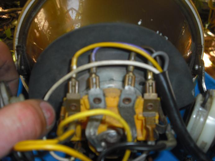

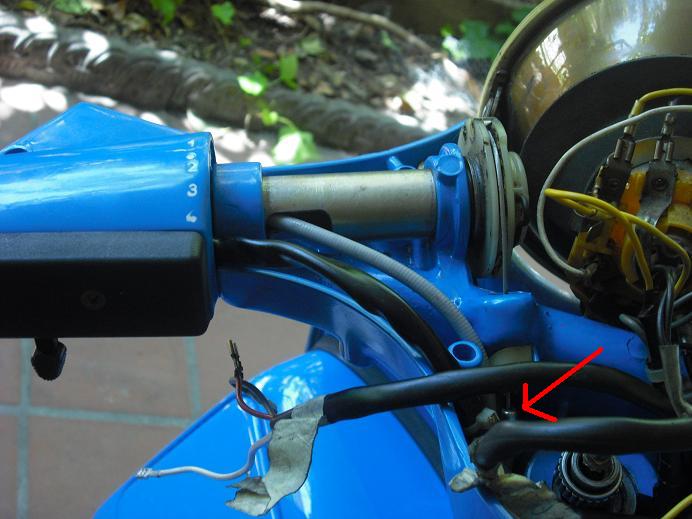

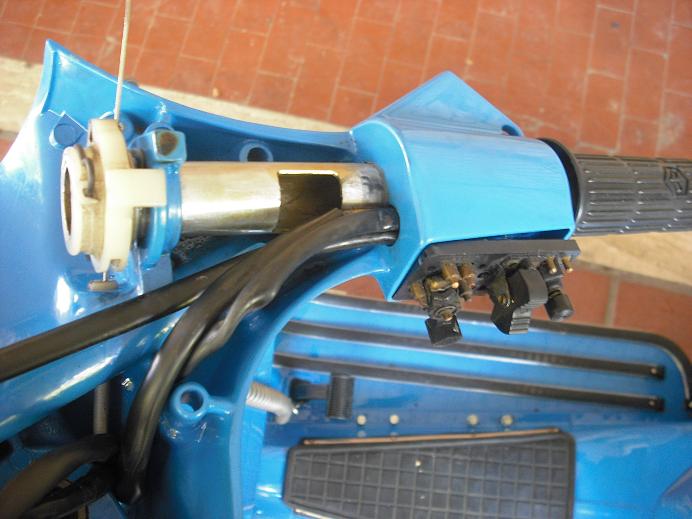

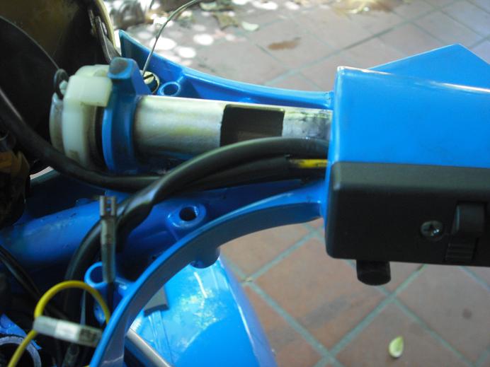

Collegati i devio luci, mi mancano i fermi delle leve (frizione e freno ant.) e il fermo per il cavo accelleratore che ho prontamente girato Poi potrò registrare i fili e chiudere il manubrio e avrò finito
Il buco per cui ho infilato la guaina del conta km è quello oppure l'ho invertito e li ci va il freno anteriore?
RRT- Rokito Racing Team
Inserito il - 23/05/2010 : 22:00:59  Mostra Profilo Invia a djgonz un Messaggio Privato
tira su questa guaina fino a farla incastrare nel fine corsa giallo...
87,69 KB
il cavo del contakm è giusto...

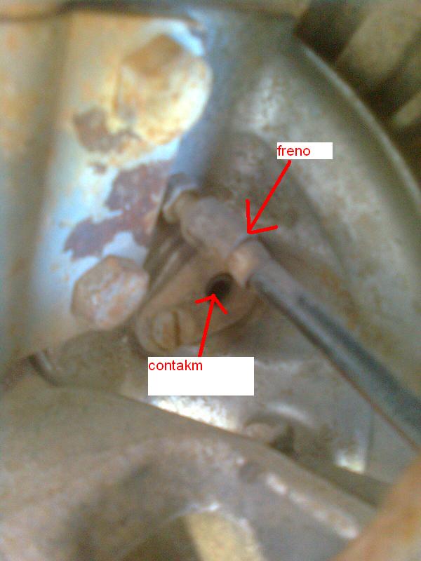

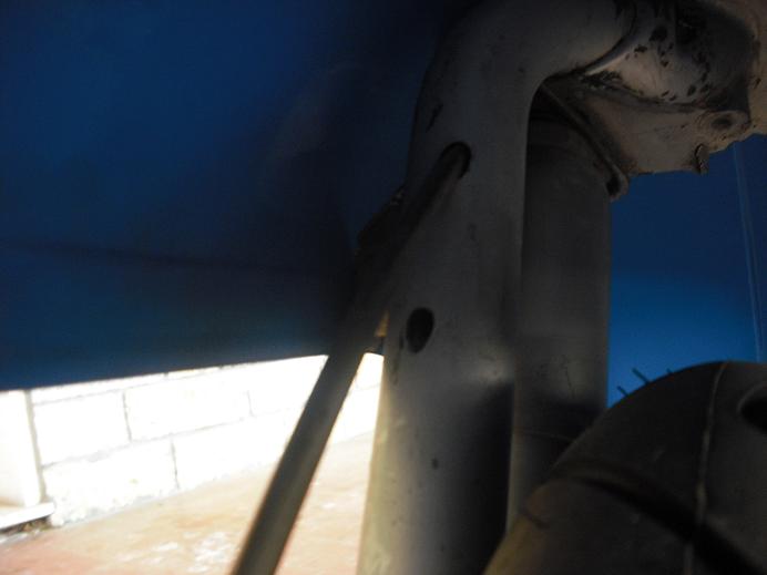

Inserito il - 30/05/2010 : 17:35:55  Mostra Profilo  Clicca per vedere l'indirizzo MSN di rokito Invia a rokito un Messaggio Privato
Qualcuno che abbia un px (possibilmente montato ) mi può fare una foto nella zona dove si attaccano il cavo conta km e quello del freno ant. al mozzo? Non mi ricordo come vanno posizionati quei 2-3 bulloni e la piastrina.... Graaazie
Inserito il - 01/06/2010 : 11:35:35  Mostra Profilo Invia a djgonz un Messaggio Privato
to...
51,16 KB
poi non dire che non ti voglio bene
