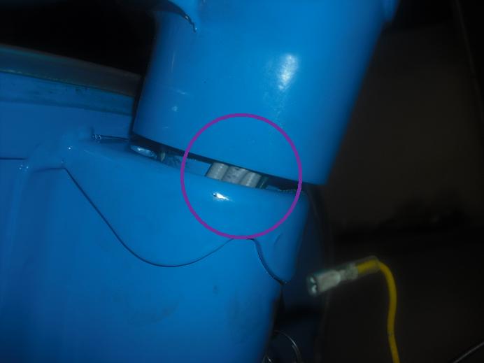

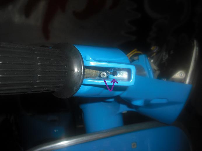

Ecco alcuni atroci dubbi
Nel pezzo cerchiato di viola ci si devono avvitare le 2 viti dall'interno del bauletto, ma costui è privo del filetto... Non mi ricordo andassero messi 2 dadi da stringere le due viti, sbaglio o ci dovrebbe essere un fermo di ferro??

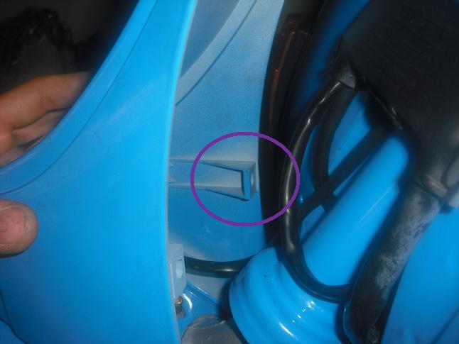

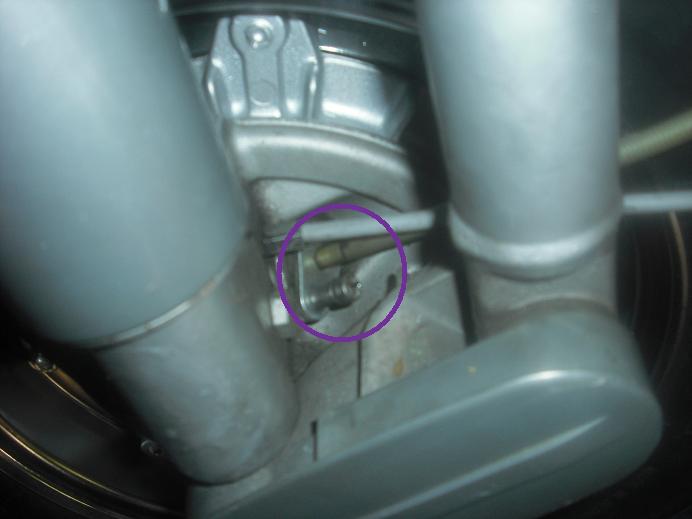

Questa guaina dovrebbe incastrarsi in quel buco, ma non ci entra proprio!

Inserito il - 02/06/2010 : 13:59:53  Mostra Profilo Invia a djgonz un Messaggio Privato
allora, nella mascherina ci vanno 2 mollette che fungono da Dado per le viti autofilettanti...
poi, nella 2° foto prova a muovere lo sterzo e vedi se rimangono sempre appiccicate...
nella 3° foto la guaina deve solo poggiare nell'altro buco, mica ci deve entrare...

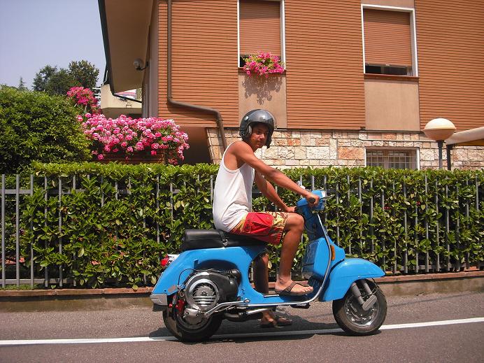

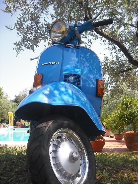

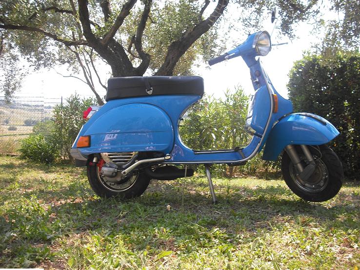

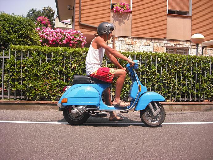

Scusate il ritardo! Ho fatto appena in tempo per iscriverla al concorso... Ma qua a Rimini c'è la Notte Rosa e non scherzo che è da 3 giorni che faccio 10/11 ore di lavoro...
Comunque spero che vi piaccia, tutti quelli che l'hanno vista se ne sono innammorati perdutamente Mi dispiace solo per il colore che viene schiarito troppo e sembra un celeste, quando in realtà è un blu ben più pieno di significati

bhe, complimenti!
Vincy95
Prov.: Catanzaro
Città: Sellia Marina
2120 Messaggi
Inserito il - 04/07/2010 : 13:27:37  Mostra Profilo  Clicca per vedere l'indirizzo MSN di Vincy95 Invia a Vincy95 un Messaggio Privato
bella bella...ma le frecce bianche le metterai?
50r
2653 Messaggi
Inserito il - 04/07/2010 : 13:29:51  Mostra Profilo Invia a n/a un Messaggio Privato
Dai è uscita carina!!
monza
Barone
Città: Modena
2958 Messaggi
Inserito il - 04/07/2010 : 14:05:09  Mostra Profilo  Clicca per vedere l'indirizzo MSN di monza Invia a monza un Messaggio Privato
bella! è venuta mlt bene! una cosa, quanto costa la cornice cromata del faro anteriore? grz
Inserito il - 04/07/2010 : 14:25:59  Mostra Profilo Invia a djgonz un Messaggio Privato
non sprecarti eh...
Rocco Complimenti
è bellissima, il fanale post della GL è una vera sciccheria... mi devo ricredere sul colore, le sta proprio bene, anche se continuo ad affermare che il bianco era il suo...
a presto foto della mia con le frecce bianche
vitto93
3438 Messaggi
Inserito il - 04/07/2010 : 14:27:49  Mostra Profilo Invia a vitto93 un Messaggio Privato
molto bella, alla fine che Gt hai montato?
Inserito il - 04/07/2010 : 15:07:06  Mostra Profilo Invia a XXX VESPA XXX un Messaggio Privato
complimenti!!!
Inserito il - 04/07/2010 : 15:11:01  Mostra Profilo  Visita l'Homepage di poeta  Clicca per vedere l'indirizzo MSN di poeta Invia a poeta un Messaggio Privato
B'hè lo sai Roki che io sono uno estremo....
dovrei quindi "massacrare" tutto il tuo lavoro come da copione!
Ma...
diciamocelo franKamente...
la TUA PX è stata restaurata (correggimi se sbaglio) partendo da un ZERO in ESPERIENZA, e poi non era messa così bene come ci si immagina!
Chiaro poi da subito che volevi farne non UNA PX, ma LA TUA PX! Ovvero come piace a te, personale sia nella scelta del COLORE sia nella scelta di alcuni allestimenti...
ed ecco quindi notiamo le gomme sportive, l'ammo post BITUBO e tante piccole scikkerie affatto VOLGARI, ma volute e ricercate....
mi ricorda in vero un pò la vespa di SVPX (se è vivo salutatelo)....
certo a settembre esordirò con la mia PX150E del 1983 in blu Marina in sezione RESTAURI... certro sarà originalissima, certo... ma mancherà di sicuro per quanto sarà bella e perfetta di PERSONALITA'!
Sì, lo ammetto, la PX non è Vespa nata per fare CONCORSI, ma per VIVERLA ogni giorno con gusto!
E la tua PX, mi piace, sì accidenti mi piace!
Cosa che a TE frega nulla di certo (d'altronde deve piacere sopratutto a te e non ad altri), ma ha stile questa PX, sì, e pure tanto...
Guarda che detto da un ROMPICOGLIONS come me , questo è un Complimento!
Quindi goditi al tua PX, tutti i panorami e fatti un bel bagno in piscina alla faccia nostra!
PRIMO DOVERE RISPETTATO....
SECONDO DOVERE lo rispetterai...
il TERZO.... ma quale era il terzo?
BEN FATTO RAGAZZO!
Ben fatto davvero....
IN VESPA FELICITAS.
rokito
RRT2
Prov.: Rimini
Città: Rimini
3256 Messaggi
Inserito il - 04/07/2010 : 23:46:43  Mostra Profilo  Clicca per vedere l'indirizzo MSN di rokito Invia a rokito un Messaggio Privato
Wow grazie mille a tutti quanti!!! È stato veramente un lavorone, la mia prima Vespa, accidenti! Sono felice che ne sia valsa la pena! Spero di farla vedere a molti se riusciremo a fare sto benedetto raduno...
Le frecce bianche fanno veramente schifo, queste ci stanno da dio credetemi!
Il motore è tutto originale ("revisionato" ) e gira pure bene!!! Non vi dico che fine ha fatto il rodaggio perché mi sparereste... Mi son detto: massì dai tanto non si spompa perché pistone e fasce non sono stati cambiati, e poi non posso permettere che questi plasticoni mi passino avanti!!! Dai solo qualche sfrizionatina ai semafori, quando richiesta
Il prezzo della ghiera cromata mi sfugge ma dovrebbe essere intorno a 5-8-10 euro
