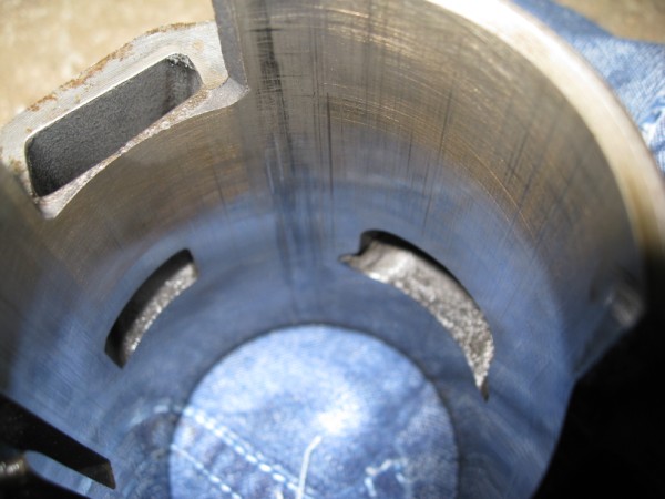

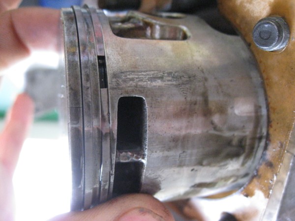

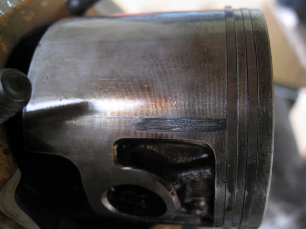

Ragazzi è la prima volta che smonto un cilindor e pistone, e l'ho fatto su un motore che avevo preso tempo fa come riserva. Questo motore monta un 102 dr, non mi interessava delle condizioni di questo però prima mi son messo a smontare un pò di cose del motore, e ho notato delle righe nel pistone e cilindro. Osservate le foto, è da buttare secondo voi? A me da l'impressione di una grippata.

rettifica...

Bè per vedere se ha fatto pochi chilometri togli le fasce e inseriscile nel cilindro, vedi subito se sono consumate.
Una rettifica qui da me viene sui 70 euro compreso il pistone.

non è da buttare puo andare anche cosi.se poi continua a grippare allo rettificalo

miscela trpp magra.... cavolo i miei gli maltrattavo all invero simile e sono ancora ottimi.... pero facevo la miscela al 3,5% a volte 4 dipende. il pistone e nero e unto di olio ma nn rigato la pekka e ke si intasano le luci e vanno disincrostate dopo 1 po..

Secondo me non è da rettificare! facci dare una lucidatina guadagni qualche centesimo di tolleranza metti un pistone nuovo ed andrà + forte di prima.

Ho pensato anch'io al pistone nuovo, perchè il cilindro dentro si è rigato ma leggermente...non è scavato.
Cosa intendi per lucidarlo? E' abbastanza lucido non ha segni di incrostazioni, e fuori ha la vernice nera perfetta non sembra per niente sfruttato.
